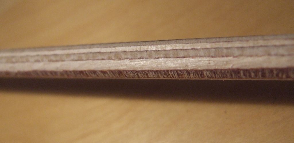

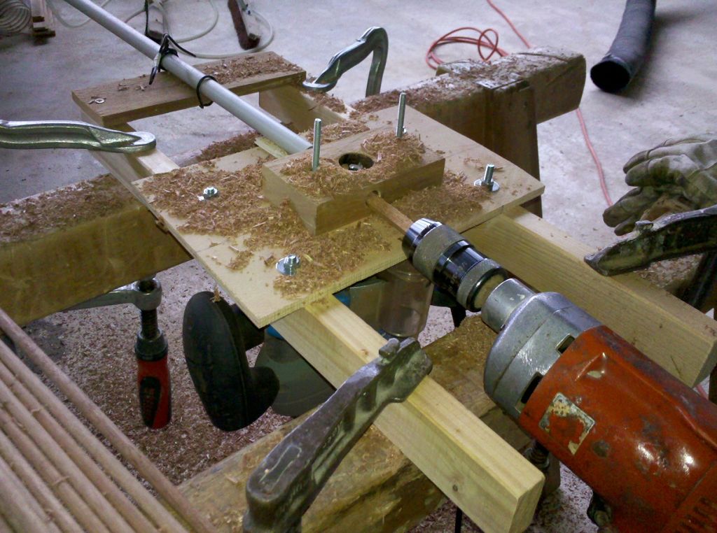

am Wochenende habe ich meinen Schaftfräser angeworfen und mal eine MultiplexplattenleisteTM durchgelassen.
Meine Idee: leicht beschaffbar, wohldefinierte "Masserung", gerade, formstabil
Hat soweit geklappt, die obere und untere Sperrholzschicht hat's aber im Fräser fast ganz weggehauen, und bei 8mm Durchmesser ist der Schaft etwas wabbelig. Mein Spine-Messgerät zeigt 27# an.
Gruß Archerbald

:o Also ich weis nicht! Man kann sich in keiner Weise darauf verlassen wie die Maserung da im Schaft liegt. Zum Teil ist da Holz dabei, was quer zur Schussrichtung verleimt ist. Der Schaft kann an manchen Stellen komplett anders reagieren, da die Materianzusammensetzung unklar ist. ICH würde es tunichst unterlassen damit auch nur einen Schuss zu wagen!
Da können dir tollsten Sachen bei passieren. Daher warne ich davor! :-X
Nimm lieber normales Holz was an Homogenität wenigstens einigermaßen was zu bieten hat! Möglichst gerade Maserung, keine Astlöcher usw...
Und so günstig ist Multiplex nun auch wieder nicht!
wie gesagt... ICH würde die Dinger nicht schießen. Der Verwendungszweck von Multiplex ist ein komplett anderer als der von normalem Holz. Es fräst ja auch niemand aus Pressspanplatten Schäfte oder? >:)
LG. Daniel

Archerbald hat geschrieben: und bei 8mm Durchmesser ist der Schaft etwas wabbelig. Mein Spine-Messgerät zeigt 27# an.
Ist ja klar- es arbeitet auch nur ungefähr die Hälfte mit!
Laminiere so eine Platte alles in einer Richtung, und Du kannst Pfeilschäfte mit durchgehender "Maserun" machen.
Morten

gibt ja auch einige Beispiele zu geleimten Pfeilschäften, die sogar unter Torsion verleimt wurden und somit noch einen höheren Spine erreichen, als ein schaft in vergleichbarer Stärke :D

Immer wieder schön anzusehen, wenn jemand selber Schäfte fräst. :)
Auch das Farbenspiel eines Multiplexschaftes ist schön anzuschauen.
Aaaber, wie Daniel schon geschrieben hat, ist der Sinn bzw. Verwendungszweck einer Multiplex-Platte ein gaaaaanz anderer.
Also ich würde das sein lassen.
Erstens weil kein vernünftiger Schaft dabei rauskommt
und zweitens weil Du Dir den Fräser wegen dem hohen Anteil am Kunstharz-Kleber der Schicht-Platte ruinierst (abstumpfst).
