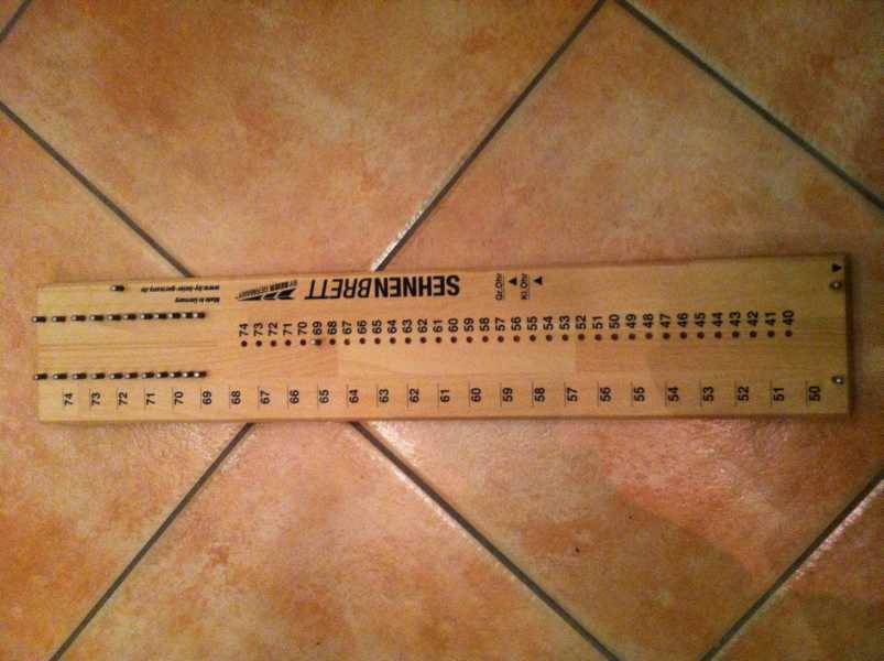

Sehe ich das richtig, daß so ein Sehnenbrett keine Vorrichtung hat um die Öhrchen zusätzlich zum Strang "auszumessen" ?
Hier meins:
Sehnenbrett
Sehnenbrett

Doch hast Du. Die beiden Markierungen vor dem Wort Sehnenbrett
MichaelBogen hat geschrieben:Sehe ich das richtig, daß so ein Sehnenbrett keine Vorrichtung hat um die Öhrchen zusätzlich zum Strang "auszumessen" ?
Hier meins:
MichaelBogen
Beiträge: 73
Registriert: 29.08.2011, 23:16
Re: Anwendung Sehnenbrett
Beitrag von MichaelBogen »
RomanF hat geschrieben:Doch hast Du. Die beiden Markierungen vor dem Wort Sehnenbrett
Hier meins:
Da steht Gr.Ohr bzw. unten Kl. Ohr.
Das verstehe ich ;)
Die Stränge sind ja nicht gleich lang.
Ist das Ende das ich anhalten muss der längste Sehnenfaden ?
Oder ist das Ende der kürzeste Sehnenfaden und alle anderen wuseln eben obendrüber ?
Oder ist es letztendlich egal ???
Danke
Michael

Ich hab vom Brettende (Pfeil) so angehalten, dass der längste Strang bis zur Markierung reicht.

Interessant in dem Zusammenhang, daß per Definition die Bogenlänge (die ja eigentlich blöd zu messen ist da das Ding oft Kurven hat und Set kriegen kann und keiner genau wüßte, wie genau zu messen wäre) die Länge der passenden Sehne plus - dreimal dürft ihr raten - 2'' ist. 8)
Galighenna
Beiträge: 8836
Beitrag von Galighenna »
Bei Langbögen ist die Sehne eigentlich immer irgendwas zwischen 6 und 7cm kürzer als das Maß zwischen den Sehnenkerben, über den Rücken gemessen und allen Kurven folgend...
Das ist etwas genauer, als das manchmal unbekannte Maß einer passenden Sehne, besonders wenn man den Bogen gerade erst gebaut hat, oder bauen möchte...
@captainplanet
Dann ist auf dem Sehnenbrett logischerweise ja die Bogenlänge und nicht die Sehnenlänge angegeben. Irgendwie wundert es mich nicht, das so viele Anwender da verwirrt sind. *gg* Schließlich will man ne Sehne bauen, und erwartet folglich ein Maß für die Sehne auf dem Brett zur Herstellung selbiger *gg*

"...............Dann ist auf dem Sehnenbrett logischerweise ja die Bogenlänge und nicht die Sehnenlänge angegeben. Irgendwie wundert es mich nicht, das so viele Anwender da verwirrt sind. *gg* Schließlich will man ne Sehne bauen, und erwartet folglich ein Maß für die Sehne auf dem Brett zur Herstellung selbiger *gg*"...................
Das war mir bisher auch nicht klar. Aber das macht nichts, denn ich habe mir ein Sehnenbrett nach den Anleitungen gebaut, aber die Skala selber ausgerechnet und ausprobiert, bis die entsprechende Sehnenlänge rauskam.
So zu sagen, selbst geeicht ;D O0
Mittlerweile benutze ich gar kein Sehnenbrett mehr, sondern zwei Stifte in 'nem Brettchen an der Tischkante montiert. Dann noch eine Türklinke, Schere und Feuerzeug, mehr brauch' ich nicht mehr um eine Sehne zu bauen.
L.G. deckelsmoog
