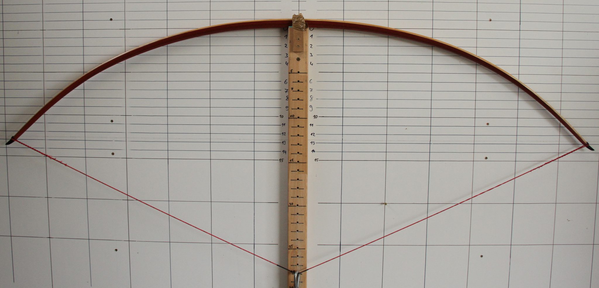

Sooo, habe wieder mal etwas zusammengeschustert und wollte einmal vorläufig zeigen was dabei herausgekommen ist.
Ich bin mir noch nicht zu 100% sicher ob ich den Tiller so lassen möchte, oder in die Wurfarmenden noch etwas mit einfließen lassen sollte da es so scheint, als ob sich beidseitig 25-20cm vorm Ende sich ein leichter Knick abzeichnet.
Daher bitte diesen Thread als vorläufig ansehen (außerdem ist es draußen dunkel, kein gutes Wetter zum Bildchen machen).
Es Handelt sich um ein D-Profil aus einem stehenden Esche Rücken und einem aus 2 Massaranduba Leisten kombinierten Bauch.
Geklebt wurde mit R&G "L" Epoxydharz ohne Thixotropiermittel.
Die Verwendung von Thixotropiermittel ist aber denke ich ratsam, da das Harz sehr dünnflüssig ist und die Gefahr von Hohlräumen in den Klebefugen so stark vergrößert wird. So habe ich bei 2 von 3 geklebten Rohlingen das Pech, unschöne wenn nicht sogar gefährliche Bereiche im Laminat zu haben :-(

Re: Esche/Massa 74" Langbogen 55# bei 28"
Mir gefällt er auch! Der Tiller ist doch gar nicht schlecht. Im Oberen WA sieht man bei 2/3 aussen, eine leicht stärkere Biegung. Aber das ist halb so wild. Dem Bogen wird das keine Probleme machen.
Ich finde ihn auch sehr schön. Außerdem würde ich im Moment noch gar nichts nachtillern, denn das Massa wird sich beim Einschiessen evtl. noch etwas "setzten". Ist ein bisschen zickig zum tillern. Malvsehen, was die "Profis"so meinen...
Also die "Knicke" kann ich schon sehen, aber ich denke, zuerst Du solltest den Bogen erstmal ordentlich Einschießen. Dann kannst Du besser sehen, was noch alles im Holz passiert ist und ob Du ihn wirklich "perfektionieren" möchtest. Bis dahin ist das alles gut so.
Danke Euch, ich werd ihn auf jeden Fall erstmal einschießen bevor ich etwas ändere.
Ich finde den Tiller gut.
Da ich keine "Knicke" endecken konnte, habe ich mal ne Elipse reingelegt: Der untere biegt halt was stärker, die letzten 15cm vor den Nocks steif.
Die Hornnocks finde ich auch schön. Schön schlicht und kein unnötiges Gewicht.
Einen guten Bogen hast Du gebaut.
Nach der Bogen- Masse- Tabelle dürfte der Bogen aber nur 440g wiegen
Da könntest du wohl noch weiter ausziehen...
