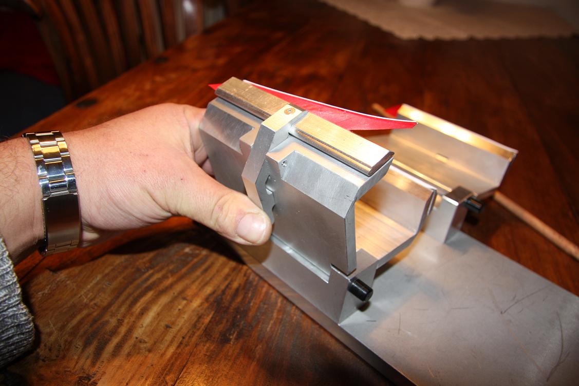

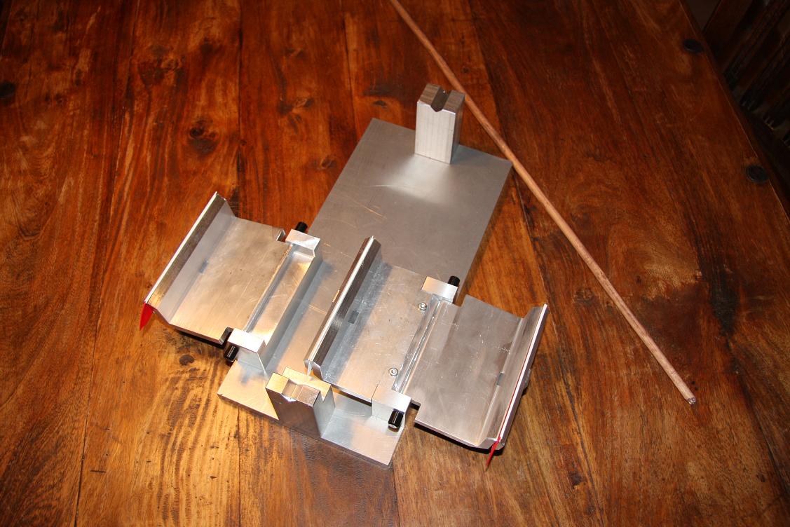

Hi Zusammen,
Ich wills euch nicht vorenthalten, nach langem hin und her kam ich endlich mal dazu ein gscheites Befiederungsgerät zu
fabrizieren.3-fach Befiederer komplett aus Alu zum ausschwenken der Klammern.Klar es gienge sicher auch mit weniger Aufwand, aber so machens eben die Metaller ;D Unter den Spannbügeln sind kleine Druckfedern eingebaut, die den Hebel zudrücken, kann man auf den Bildern nicht sehen.Um verschiedene Durchmesser zu befiedern kann man unter der waagerechten
Klammer eine Distanzunterlage austauschen mit verschiedenen Dicken.
Befiederer offen
Befiederer offen
geschlossen
geschlossen
Federdruck
Federdruck
Wenns mir mal echt langweilig werden sollte wirds noch komplett poliert.
Falls jemand interesse hat an der Konstruktion kann ich auch gern noch die dwg daten dazu reinstellen.
Gruß tscho

Das ist ja wohl der "Stealth-Fighter" unter den Befiederern. :)
Ein absolutes Sahnestück. Alle Daumen hoch !!!
Aber polieren ... neee... schwarz eloxieren wär' g**l . 8) 8) 8)

Klasse idee eloxieren.Stimmt.Wenn ichs polier sieht das nach einiger Zeit sicher übel aus.

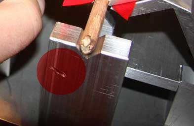

aber tscho,
was sehe ich denn hier
und das bei einem "Metaller" ;D ;D ;D
Gruss Gerhard

GerhardP hat geschrieben:aber tscho,
:D da musst ich mal kurz reinbeißen, als es nicht gleich so klappte ich wie ich mir das dachte :D :D
