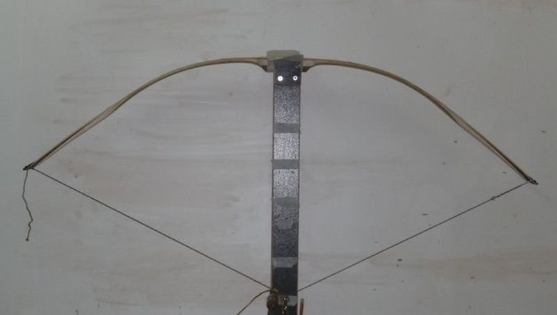

So, hier ist er endlich:
Ein Möllegabt - Needle - Dings Bogen aus Hainbuche mit Backing aus Rohrbambus und Facing aus Actionboo.
Der Bogen war ursprünglich gar nicht so aufwändig geplant, aber da es mein erster in so einem Design ist wurde das Facing nötig... ::)
Die Enstehung hier: Mölle- Versuch
Aber es scheint sich gelohnt zu haben!
Kern: Hainbuche (Im Biegebereich noch 3mm stark)
Griff, Powerlam und Keile: Walnuss (Ami)
Backing: Rohrbambus (4-5mm stark)
Facing: Actionboo (4-5mm stark)
Tip- Overlay´s & Arrowpass: Schwarzes Wasserbüffelhorn
Länge N/N: 168cm
Needles: 35cm, am Tip 4mm breit
Breite der WA: 46- 40mm
Sehne: 10 Strang FF, Bronze- farben
40# @ 28", sehr weicher Auszug
Gewicht mit Sehne und allem: 504g
Finish: Mehrfach geölt, dann Politur.
Der Bogen schießt sich sehr präzise und mit der Fast- Flight Sehne sehr schnell. Wer den in Worms in Aktion erlebt hat kann das bestätigen- die Pfeile zischen ganz gut ab ;D
Wobei das Design sicher noch nicht ausgereizt ist.
Leider hat der Bogen nicht die geplanten 45 - 50# erreicht, deshalb kann ich ihn schlecht mit den anderen Bogen vergleichen.
Schussweite mit Karbonis war so 160 - 170m, gestern abgeschritten, also ungenau und nur ein Richtwert.
Ich bin sehr zufrieden mit dem Bogen. 8)

die Darstellung überzeugt. Ja, das ist ein echter Needl-Tipp, wobei ich da noch unterscheiden würde in laminierte und Selfbows.
Erst einmal Glückwunsch: Sehr schöner Bogen und gut dargestellt, schöne Bilder. Kritikpunkte habe ich keine... :)
Die Hölzer sind sicher gut gewählt, wobei die Materialien als soclche relativ schwer sind (Hainbuche, Bambus). Die lange und dünne Nadel gleicht aber einiges aus.
Es fehlt mir noch ein Bild im Vollauszug direkt von der Seite, also 90° zur Schussrichtung, nicht schräg. ::)
Ja, ich weiß, dass das Bild in der Entstehungsgeschichte drin ist, aber es muss nun mal zwingend in die Präsentation.

Danke erstmal!
@Jo
hier nochmal am Tillerbrett:
Bei 71cm Auszug
Bei 71cm Auszug
Rechts ist der obere WA.
Morten
Beiträge: 8810
Hat Dank erhalten: 105 Mal
Re: Needle- Tip Bow
@Morten: Danke! Das reicht, prima! :)

Ich möchte sagen: Absolut erstklassig! Der Tiller stimmt, die Farbgebung ist sehr schön, die Verarbeitung ist super. Die Leimfugen sehen klasse aus. Das Finish ist ansprechend, die Tips schön an die Form des Bogens angepasst, scharfe Kanten entfernt... ich finde echt nichts wo ich mal meckern würde!
Toll gemacht! Dein Durchhaltevermögen hat sich gelohnt, es ist ein wunderbarer Bogen geworden!
