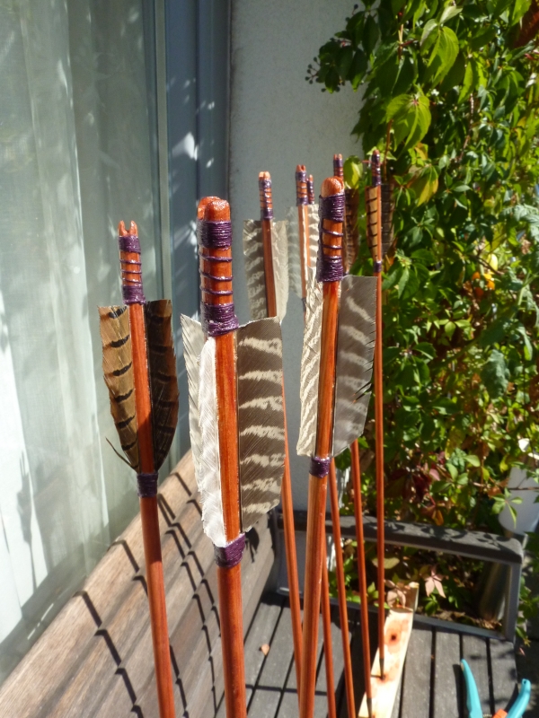

Hier mal die ersten Bilder:
Schäfte sind auf Rosenholz gebeizt (wie alle meine Pfeile) und mit Leinöl behandelt. Die eiernden Spitzen sind heiß eingepresst, allerdings hab ich mit dem Pech etwas getrickst - das ist keines, sieht nur so ähnlich aus. Die Wicklung sind Leinenfäden, das Finish drüber ist Weichselpech, gibt einen klaren glänzenden "Lack" der - zwar nicht wasserfest - aber glasklar aushärtet. Federn stammen vom Fasan und sind eher kurz geschnitten (3,5")
Optisch gfallens mir ja sehr gut, ob man damit auch schießen kann - wird sich zeigen wenn das Pech trocken ist.

medieval archer
Beiträge: 68
Registriert: 04.09.2011, 12:23
Re: Handgeschmiedete Bodkins Ö
Beitrag von medieval archer »
Die Fasanenfedern machen sich echt gut, damit wollte ich auch mal meine Pfeile bestücken, auch wenn sie nur sehr weich sind.
Ob die Pfeile nun aber mittelalterlich aussehen, darüber lässt sich streiten. Ich find die Wicklung oben zur Nocke hin etwas zu lang, da hätte ich dann lieber die Federn noch ein Stück länger gelassen. Von der Wicklung her rate ich dir, probier mal einen dünneren Faden bei den nächsten.
Mit was hast Du die Spitze eigentlich aufgeklebt?
Tarmes
Beiträge: 264
Registriert: 29.03.2010, 21:57
Beitrag von Tarmes »
Am liebsten wäre mir Birkenteer gewesen - da ich keines zur Hand hatte hab ich getrickst, ich gebs zu. Normaler Kleber mit Kohle gemischt damit die Optik hinkommt. Aber zuerst mal die Tülle gut erhitzt und den Schaft eingebrannt damit er härter wird.
Dünnerer Faden - hm, da hab ich genommen was ich hatte,bei der nächsten möcht ich vor allem ungebleichtes Leinen verwenden, oder gleich meine selbstgesponnenen Brennessel.
lg
Tarmes
Edit: aber nachdem die Spitzen wahrscheinlich eh runterkommen werd ich probieren bis dahin wirklich Birkenteer aufzutreiben
