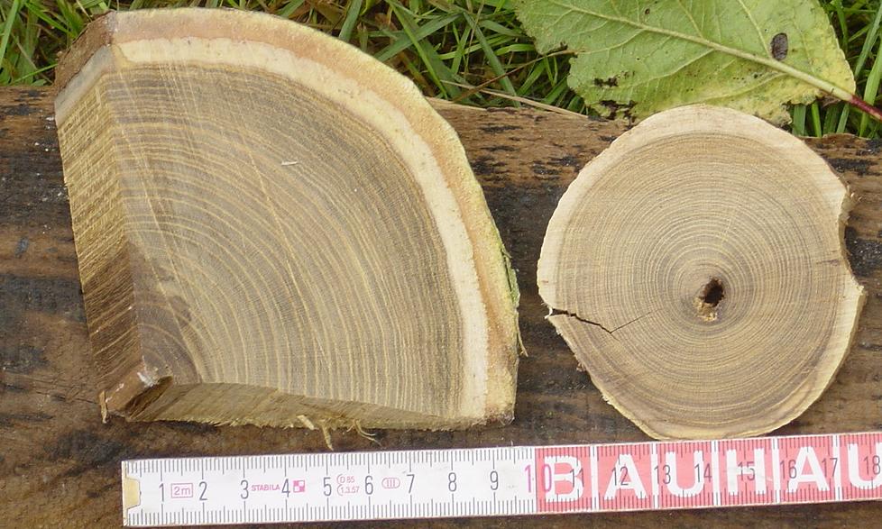

Ich habe etwas Goldregen ergattert, den natürlich angefangen haben zu sichern, (spalten, versiegeln), doch wie kann man die Farbe von dem Holz erhalten? Snake-Jo schrieb 2008, das der Splint grau und unansehnlich wird. Link Kann man das verhindern? Gibt es neue Erkenntnisse?
Dunkelt das Kernholz immer nach, oder kann auch das mit dem richtigen Lack verhindert werden?
Die Jahreringe sind leider so dünn, dass sie einer Eibe alle Ehre machen würden, aber ich werde das Holz trotzdem nicht thermisch verwerten, sondern mir viel Mühe geben mindestens einen guten Bogen daraus zu bauen.
Gruß Mütze
Gruß Mütze

Re: Goldegen / Laburnum, die Farbe erhalten?
@Mütze: Der Splint vergraut, wenn das Holz draußen gelagert wird oder wenn man die Rinde lange dranläßt.
Wenn das Holz draußen mit Rinde lange lagert, ist der Splint immer vergraut.
UV-stabiler Klarlack plus Aufbewahrung des Bogens in einer Hülle.

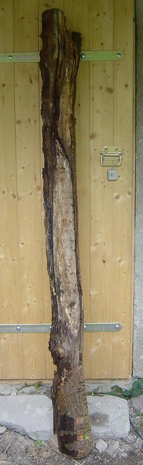

Einerseits wird geraten das Holz in der Rinde zu trocken, andererseits soll die Rinde ab, damit das Splintholz nicht vergraut. Wann ist denn ein guter Zeitpunkt zum Entrinden? Das Holz lag unbestimmte Zeit im Freien auf einem Müllholzstapel, bevor ich es sicherstellen konnte. Die Rinde ist noch sehr feucht, das Kernholz ist an den Schnittstellen leicht angerissen. Fast das ganze Holz hat Kernfäule, aber es bleibt wohl genug für einen Bogen übrig. Ansonsten habe ich Holz für wirklich sehr viele Messergriffe und Vorschäfte, wenn es partout kein Bogen werden will.
Gruß Mütze
Gruß Mütze
Masse
Aber Klasse?
Das größte Stück ist leider fast nicht zu gebrauchen...
Aber Klasse?
hallo,
ich werde vor dem Winter die Rinde abziehen nachdem die Spaltlinge jetzt ein Jahr trocken lagern. Vorzugsweise Ende September, Anfang Oktober. Eventuell viertel ich das Holz noch (je nach dem wie feucht sie noch sind).
Nach dem Winter will ich das Holz dann in den Keller legen.
Wenn Dein Holz schon faulig ist, würde ich auf eine schnellere Trocknung achten und eher Trocknungsrisse in Kauf nehmen, da sich die Fäulnis sonst nur weiter ausbreitet.

Re: Goldregen / Laburnum, die Farbe erhalten?
Moin
die ersten Bruchtests haben ergeben, dass es nicht lohnt den Splint mit zu trocknen, zumindest nicht für Wurfarme. Der Splint ist weniger Druck fest als das Kernholz und auch deutlich wenige zugstark. Dafür schrumpft er stärker als das Kernholz was zu zusätzlichen Rissen im Holz führt. Mann kann sicher auch aus dem Splint Bögen bauen und natürlich auch aus der Splint-Kernholz Kombination, doch der Bogen wird dann weniger leistungsfähig sein als ein Bogen aus reinem Kernholz.
Das Splintholz ist also mehr zur Dekoration da, denn um die Leistung zu steigern.
Gruß Mütze
Gruß Mütze
danke Mütze,
das erspart mir frust. Hab meinen Goldregen jetzt von der Rinde befreit. Und siehe da, in der Mitte des Stammes, dort wo die Trocknung am langsamsten ist, ist der Splint ergraut und von einem (Schimmel?)Pilz befallen.
Ist zwar offensichtlich nur oberflächlich, so dass ich das ganze fungizid behandelt hab und für den Bogen plante den obersten Ring abzunehmen - aber wenn`s ohnehin nichts bring...................
Der Goldregen bei dem ich die Rinde zeitig abnahm und den Splint mit Leinöl "versiegelte" ist noch schön goldig, nicht gerissen und scheint fest zu sein. Ich werde auf alle Fälle mal testen ob der was taugt.
