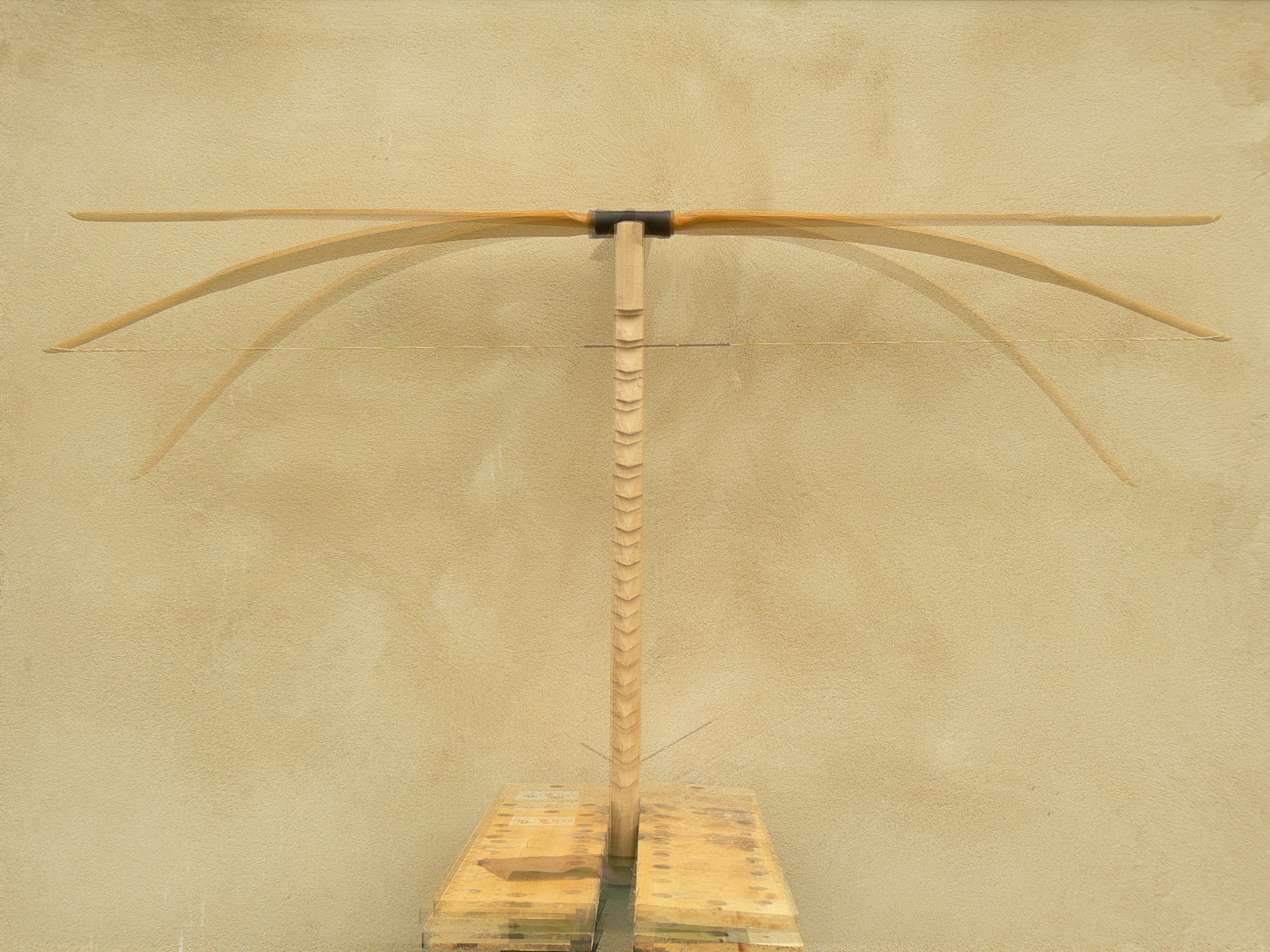

Hallo, mein neuer Bogen ist ein Robinienmölle mit Birkenrindenbacking.
Der Bogen entstand aus einem etwa 15cm starken leicht krumm gewachsenem Robinienstämmchen,
welches ich aus irgendeinem Grund nur 155cm lang schneiden konnte.
Bei meiner Auszugslänge und einer Bogenlänge von etwa 150cm musste der Bogen möglichst
breit werden.
Also habe ich einen reflexen Stave aus dem Holz geschnitten und den Bogenrücken decrownd.
Zudem sollte sich der Bogen im Griffbereich leicht mitbiegen.
Da die Form des Mölle bei korrekter Bauweise höchst effizient ist und ich sowieso eine
Vorliebe für dieses Design habe, sollte es ein solcher werden.

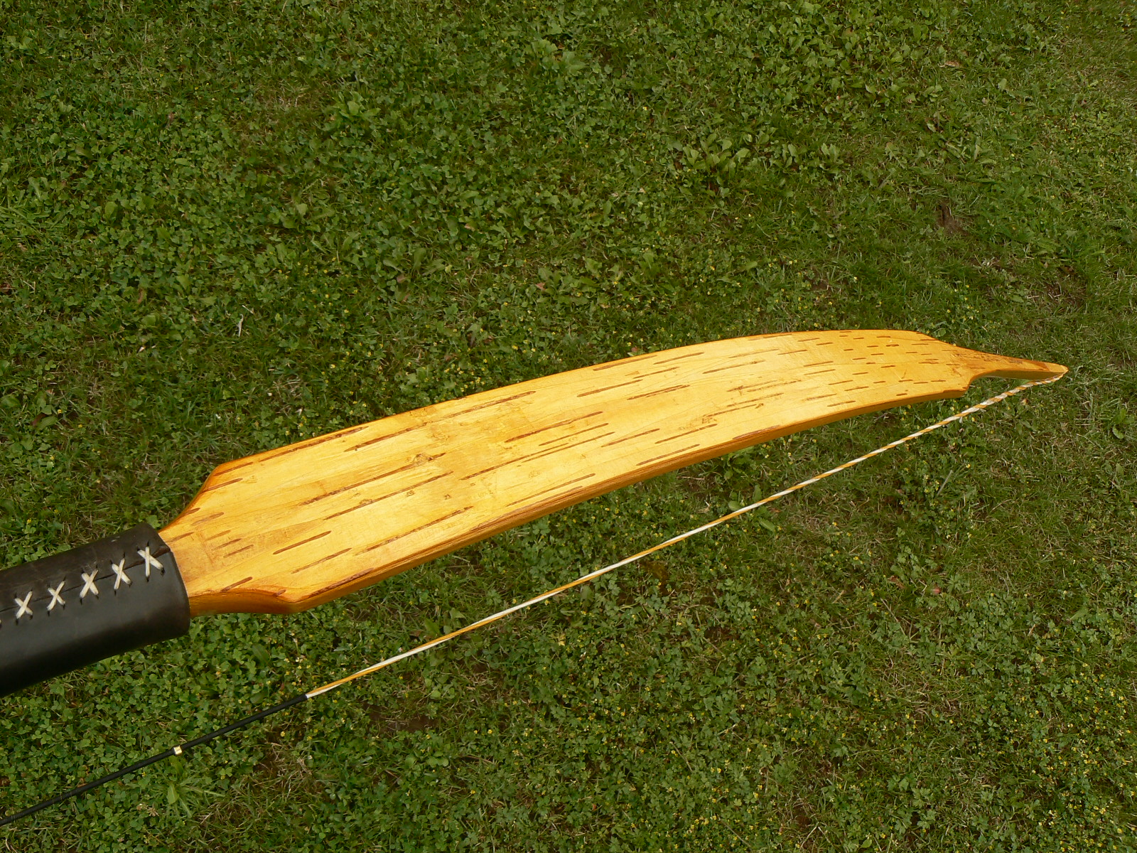

Die Birkenrinde stammt von einer Birke, die ich vor 5-6 Jahren mal vor unserem Haus gefällt
hatte. Die Rinde hatte ich damals abgezogen und zwischen zwei Bretter gepresst.
Ich wusste genau, das ich dass Zeug irgendwann mal auf einen Bogen pappen würde.
Die Zeit war gekommen!
Da die Rindenstreifen jeweils nur 70cm lang waren, musste ich im Griffbereich ein Stück dazwischen setzen.
Die daraus resultierenden Übergänge habe ich unter einem Ledergriff versteckt. 8)
Den vorher leicht spürbaren Handschock habe ich mit 180g. Dachdeckerblei unter dem
Leder eliminiert.
Beim tillern habe ich so lange weiter gemacht, bis ich kein Stacking mehr verspürt habe.
Das ist dabei raus gekommen:

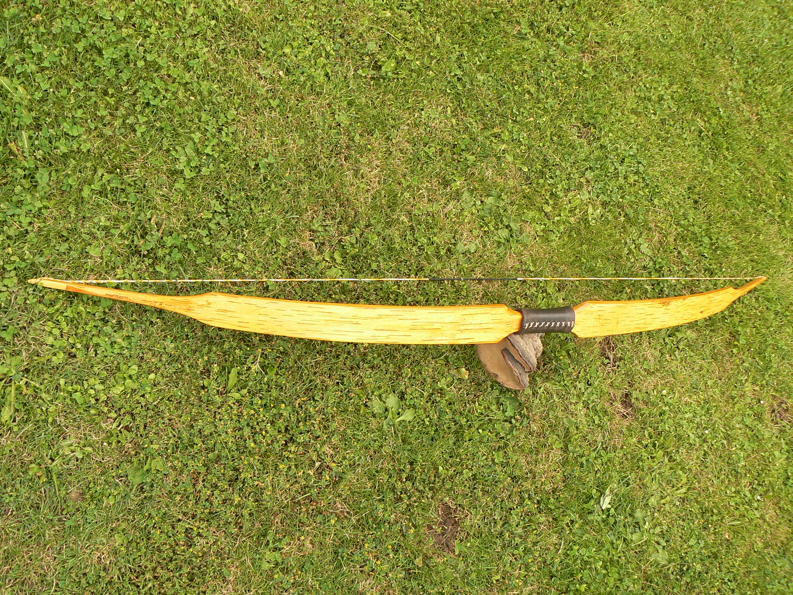

Bogenlänge: 150cm
Wurfarmbreite: 6,3 cm an der breitesten Stelle
Zuggewicht: 38lbs bei 30 Zoll
Schussweite mit 420gr Pfeilen: 155m im Mittel (bei Windstille mit Maßband gemessen)
Endbehandlung: 10 schichten Schellak
Ach so, die Tips sind aus Hainbuche.
Gruß, maczeck

Moment... Du ziehst den auf 30" bei 150 cm Länge?
Ganz erstaunlich, was alles geht...
Schickes Teil!!

Ist deine Robinie von Natur aus so rötlich oder kommt das durch die 10 Schichten Schellack?

bitte unbedingt einen langzeitbericht nachreichen, der biegt wirklich beängstigend.

6cm Breite?! Absolut genial. Dass er bei dem Auszug nichts abbekommt, spricht absolut für die Wurfarme. Mir wäre er persönlich zu kurz, aber aussehen tut er richtig gut.

Beeindruckend, wirklich ein sehr gelungener Bogen. Das der Bogen kein Set entwickelt hat bei einer Länge von 1,50m und einem Auszug von 30'' finde ich auch bei einer Wurfarmbreite von 6cm bemerkenswert.

Elegante Form - und auch das Birkenrindenbacking passt sehr gut dazu!

Ich wusste erst nichw as ich dazu sagen soll... also Gefühlt ist der Bogen etwa 15-20cm zu Kurz! Das er trotzdem hält und bisher keine Stauchbrüche oder schlimmeres hat, ist meiner Meinung nach extrem ungewöhnlihc, und spricht für absolut erstklassiges Holz und einen absolut makellosen Tiller!
Bei der kürze dürfte der abgehen wie eine Granate. Nur der Handschock irritiert mich ein wenig. Liegt evtl am mitbiegenden Griff. Die Nadeln sehen jedenfalls nicht zu dick aus, die scheinen sich eine Spur mit zu biegen...

das ist ja mal ein Möllegabet. Sehr schön, mit feinen, seht stimmigen Details. Beim Vollauszugfoto habe ich im ersten Moment gedacht Du seist ein Zwerg... nochmal nachgelesen: 30" Und dann scheint der auch noch richtig gut zu werfen. Tolles Teil, mein ersten Favorit für den BdM August.
