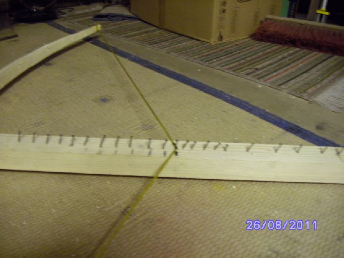

Re: Schwachstellen bei Bögen erkennen und beseitigen
Wa sagt ihr zu dem bogen hat der schwachstellen
ich muss noch ein bild von oben machen
- eddytwobows
- Beiträge: 4299
- Hat gedankt: 2 Mal
- Hat Dank erhalten: 5 Mal
Am besten den Tillerstock mitsamt Bogen gegen eine Wand stellen und dann direkt von vorne Fotografieren...
So wie Du ihn jetzt abgelichtet hast, sieht man nicht allzuviel von der Biegung und ob da Schwach- bzw. steife Stellen irgendwo sind oder sein könnten...
