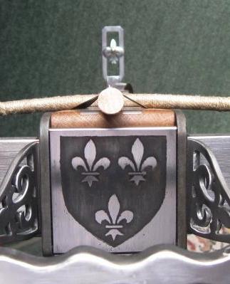

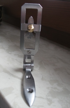

Nachdem der neue Bogen fertig ist ( der alte war gefährlich beansprucht)habe ich jetzt
Dank der Photos von Jos das Visier angefertigt.
Es ist aus dem vollen Material gesägt,gefeilt ,geschliffen und besitzt
zum genauen Schiessen das Diopter
und
zum Schiessen mit einigem Abstand zum Bogen noch eine Kimme.
und

@Ritter Jos
Ach was - das ist lediglich die verspätete Anwendung dessen was ich vor ca.50 Jahren mal
ausgiebig gelernt habe.
Feilen ,feilen und nochmals feilen mit Blasen an den Fingern .Ich könnte heute noch ko..
wenn ich dran denke.
Jetzt kommt noch der Zopf und das Einschiessen -dann ist Feierabend und Armbrustruhestand.
Meine Handgelenke machen diese Handarbeiten nicht mehr mit.
Gruß Werner

Re: Armbrust -Klappvisier
Kompliment Theudebald. Das ist wieder perfekte Arbeit !
Ich kann es Dir nachfühlen, was es heißt Stahl mit der Hand zu bearbeiten.
Bei solchen Sachen schmerzen meine Schreibtischfinger auch immer ganz schön.
Wie schützt Du eigentlich diese Stahlteile vor Rost ?

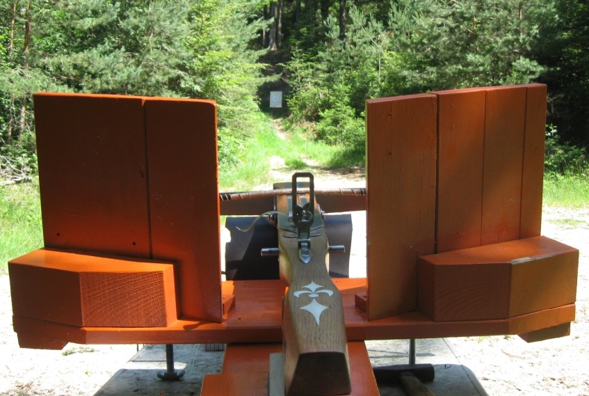

Heute hab ich die Armbrust mit dem neuen Visier eingeschossen !
Da hies es, sich langsam rantasten.
Nach 16 Schuß und wiederholter Visierkorrektur war ich dann auf
Schußentfernung 40 Meter .
4 Schuß hintereinander im Streukreis von 19 cm.
Dann mußte ich gehen.
Ich hab mit Diopter noch nie geschossen,muß aber sagen,es geht
trotz verflixter Gleitsichtbrille gar nicht übel.
Die Armbrust war natürlich in der Sicherheitsvorrichtung wackelfrei aufgelegt !
Das vierachsige Schloß funktioniert zuverlässig !
Gegenüber meiner leichteren Armbrust mit deutschem Stecher, muß natürlich
beim vierachsigen Schloß unten und oben mit dem Stechstift verriegelt werden-
das kostet Zeit.
Der neue Bogen bringt größere Weiten als der alte, obwohl er weit unter der zulässigen
Belastung arbeitet .
Die Keil-Verankerung hält ,die Keile mußten nach 21 Schuß nicht nachgestellt werden.
Die ersten 100 Schuß mit dem neuen Bogen mache ich nicht ohne die Sicherheitsvorrichtung .
Gruß Theudebald

Dieses billige Gestell aus Abfallbrettern dient nicht nur dazu bei Bogenbruch und Sehnenriss
zu schützen sondern ist gleichzeitig eine justierbare,wackelfreie Aufnahme für die Armbrust -
wenn es darum geht die Streuung zu testen.
Es hat schon gute Dienste geleistet.
Gruß Theudebald
