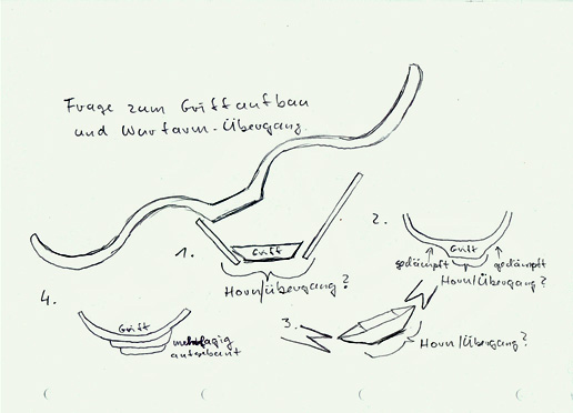

Re: Rekonstruktion/Interpretation hunnischer Kompositbogen
Die 3. fällt leider weg, wenn ich den recht typischen rechteckigen langgezogenen Griff haben möchte und dieser Spleiss entgegen wirkt und auch zuviel Faserunterbrechung bedeutet. Die Form vom Griff ergibt sich durch die gefundenen Griffschalen von circa 25cm Länge bis zum fadeout und circa 11-12cm im unteren Bereich. Nach Messung an den Bildern von den Funden komme ich auf circa 20-25 Grad für das set-back je Wurfarm. Bei den Koreaner besteht der WA ja nur aus einen Stück Bambus mit aufgesetztem Griffstück bei geringer Breite, hier muß ich von 2cm breite im Griff auf 5 oder 6cm breite im WA übergehen.
@Penumbra:
Deine Planung ist aus meiner Sicht völlig i.O.
Nachdem ich ja schon einiges gebaut habe, mein Kommentar zuerst zu den Griffausführungen:
1. geht garnicht, da hier die Spannung auf den äußeren Klebespalt zum Bruch führt
2. Dämpfung in der Stärke und dem Winkel habe ich noch nicht gesehen, wäre auch nicht authentisch: schwierig!
3. Schwalbenschwanzspleiß ist machbar, muss aber aus den von dir genannten Gründen sorgfältig geplant werden
4. den ca. 5 mm tiefen Rahmen biegen und dann den Griff bauchseitig aufbauen ist eine sehr haltbare und klassische Methode, sowohl bei Hunnen- als auch Mongolenbogen. Würde ich bevorzugen.
Noch ein Hinweis zu dem Reflex: Mess ihn in Abweichung von der geraden Bogenlinie als Winkel am Griff und Winkel am Siyah, das ist dann eindeutig. Der zusätzliche Reflex über die Rückspannung bei Trocknung der Sehne erfolgt automatisch und muss im Vorfeld nicht berechnet werden.
Sehnenbänkchen: Sind mir gerade von Hunnenbogen nicht bekannt. Wie du richtig schreibst, ergibt sich aus dem Siyahwinkel, der Siyahlänge und dem Griffwinkel automatisch, dass Sehnenbänkchen nicht zum Einsaz kommen können.

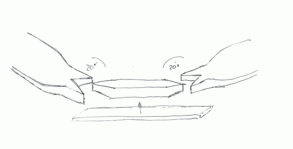

Danke Jo, wie kommst du auf die Grifflänge? gehst du von bestimmten gefundenen Griffschalen aus? Mein Ansatz ist 11 cm Griff plus je WA 8-10 cm Übergang zur breitesten Stelle.
Die Griffverbindung macht mich etwas zu schaffen, eine andere Möglichkeit hab ich unten aufgeführt die mir eher entgegen kommen würde. Vielleicht haben die Jungs früher die Wurfarme mit natürlich gewachsenem set-back verspleisst oder doch vorgedämpft.

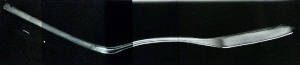

@Penumbra: Ich hatte ja schon geschrieben, dass die Schwalbenschwanzverbindung machbar ist. Der Spleiß muss natürlich länger, so um die 110 mm. Das man unten und meist auch am Rücken noch eine Leiste dranklebt, ist eigentlich selbstverständlich.
Griffstücke. Ja, es gibt zumindest unendlich viele Funde von Griffschalen, die exakte Maße hergeben. Die Skizze ist nur ein Beispiel, aber real. Hunnenbogen gibt es in XXL
Natürlich gewachsener Setback am Griff: Nö, die hatten schon ziemliche Probleme, überhaupt gutes Holz zu bekommen, während Horn, Sehne und Knochen kein Problem waren. Gewachsene Kurven wurden bei den Siyahs verwendet.
Nochmals: Der eigentliche Rahmen ist 5 mm stark und darauf kann man den Griff aufbauen (bauchseitig). Zieh dir bitte nochmals den Khotan rein mit allen Röntgen-Abbildungen: da sieht man deutlich, was die Jungs früher so alles verspleißt und verklebt haben. So ein Bogen besteht aus 20-30 Einzelteilen.
Quele: ATARN
Quele: ATARN
Danke, hab das Bild falsch gewertet, den Griff habe ich aus einem Stück gehalten also 6 Jahresringe und nicht aus 5-6 Streifen separat aufgebaut
...Asche auf mein Haupt. Zu den Siyahs: die wollte ich aus einem Stück herstellen und aufsetzen mit 10-11cm Übergang und den Sehnenbelag bis zur Überlappung der Knochenplatten oder gibt es hier ein veto wegen A? Beim 2.Bogen werde ich den komplexeren Aufbau anwenden. Den Hornbelag baue ich aus 2 oder 3 Streifen pro WA auf, gibt es hier eine Verbindungs-art der Platten nebeneinaner oder liegen sie stumpf an? Sehe hier eventuell das Problem durch seitliche Spannungen bei der Breite, auch durch den Sehnenbelag, des auseinander ziehens. Oder ist der Bau nur durch eine komplette Umwicklung machbar?
