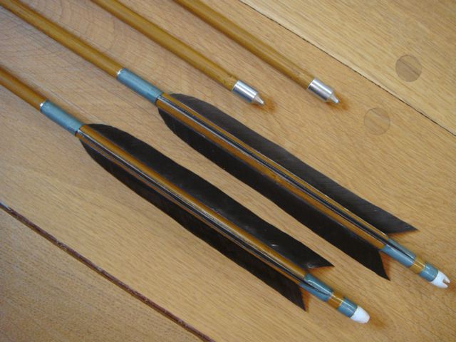

So baue ich nun meine Pfeile, vielleicht hat wer Tips, vielleicht kann wer sogar etwas abschauen...
Also Kyudopfeile mit Mizuno Bambus-Carbonschäften.
Die hat mir ein Jp Händler zukommen lassen weil er was gut zu machen hatte.
Die Dinger sind total irrwitzig. Es sind Bambus-furnierte Carbonschäfte. Innen Carbon aussen echter Bambus in Harz.
Optisch sehr sehr gut. Flugeigenschften auch sehr gut aber weicher als man von Carbon denken möchte - 83-26er habe ich Spine mit 65# gemessen, bei 75-20ern mit 45#.
Schaft Mizuno SST 83-26BC: http://www.sambu-kyugu.com/
Garne und Lacke: http://www.house-of-brunner.de/
Befiederer: http://www.carolarchery.com/caroljig.html
Hier der Vorgang in Bildern...

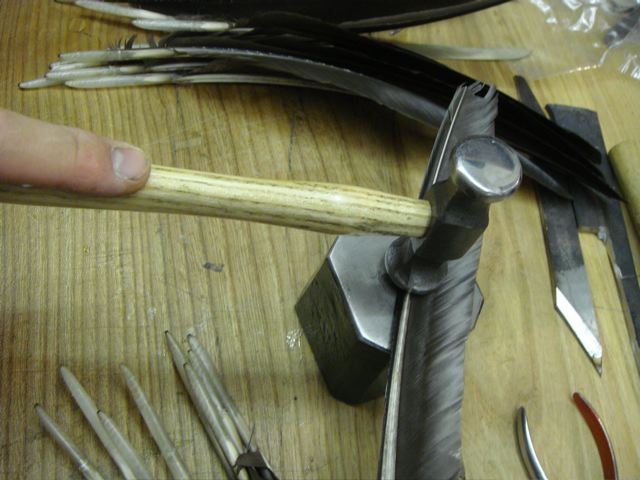

Spalten - hämmern bricht den Kiel in der Mitte durch - dann wird er mit dem Messer getrennt

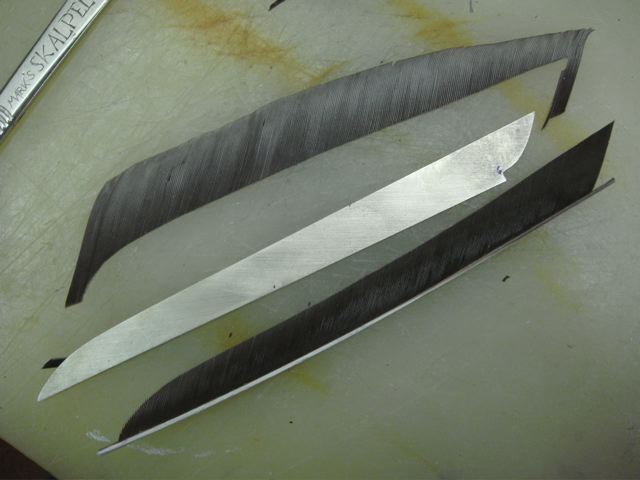

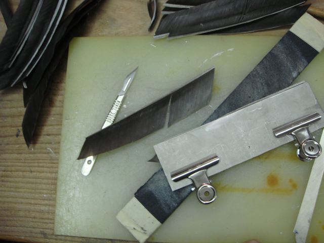

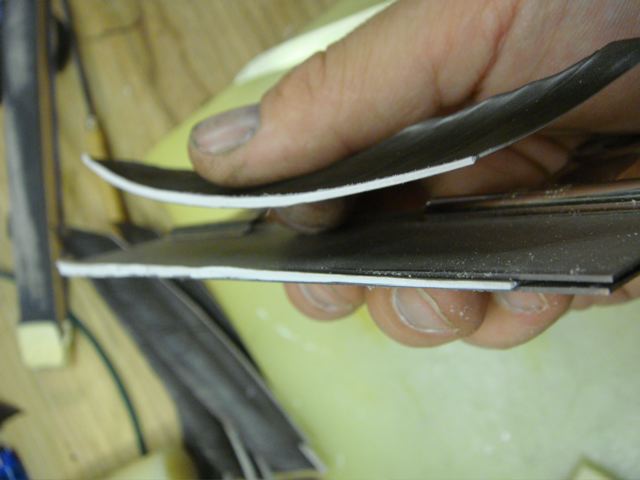

Federn schleiffen - Klammer, Schmirgelholz
federn Schleiffen - klammer besteht aus 2 Blechen mit je drei Löchern in die man kleine Kugeln als Gelenk einklemmt - aussen rum Büro-Clip oder Wäscheklammer als Feder.
Federn Schneiden - Metallschablone und Skalpell

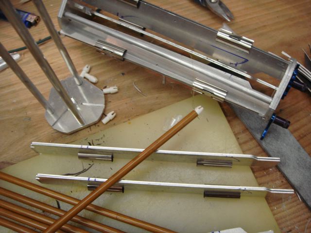

Carol Archery Befiederer - 3 Federn gleichzeitig und bis 9 Zoll
Federn - Carol Archery Jig

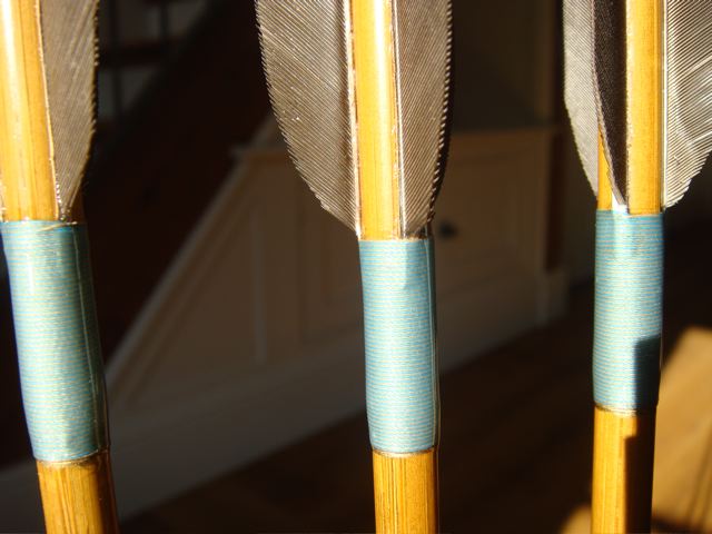

Bindegarne
Bindegarne
Wicklungen - mache ich meist mit 2 verschiedenen Garnen nebeneinander

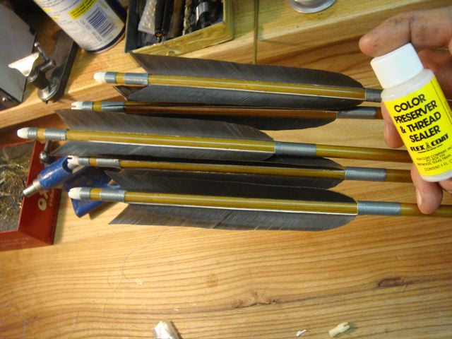

Grundieren hier mit Thread-sealer aber Ponal geht auch

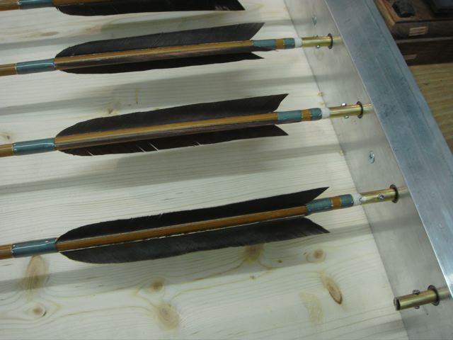

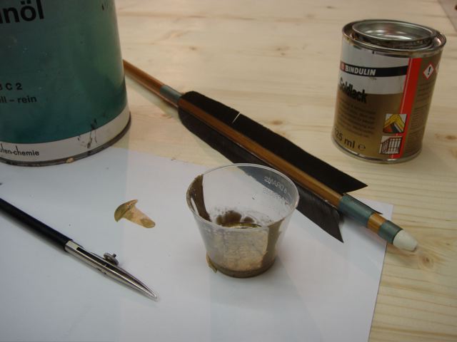

Goldrand an den Wicklungen mache ich mit Feder statt Pinsel - normal vo dem Lackieren, nicht so leicht aber hält besser
Ado  Pfeile mit dem Goldrand - muss bei jedem Kyudopfeil hin

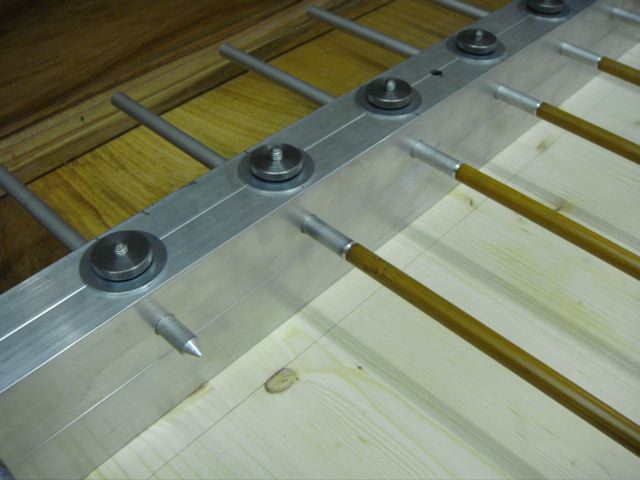

Lackiermaschine Eigenbau - dreht bei 5RPM Lack ist 2K Lack der härtet eher als trocknet. Wird in einem Gang lackiert, muss daher unter Drehung aushärten
Spitzenaufnahme
Spitzenaufnahme
lackiermaschine Nockenaufnahme
Fertig
Fertig
Spitzen sind für Sand - mache ich mit Heisskleber

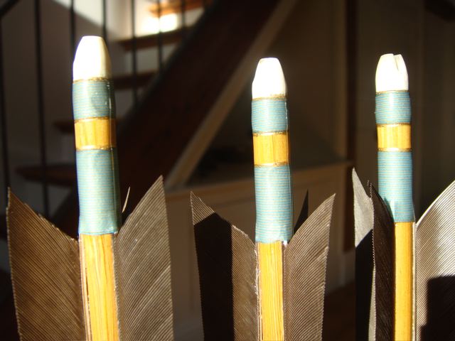

Wicklung Nocken
Wicklung Nocken
Wicklung
Wicklung

Ich mach's genauso wie Du.
Das Garn für Fliegenfischerruten aus Nylon ist das beste was ich dafür kenne.
Danach zweimal verdünnt Ponal drüber und dann lackieren.
Dafür nehme ich auch Fliegenfischerlack: Veniard Cellire.
Das Befiederungsgerät ist ja genial! Ich habe schon ewig nach einem gesucht, das lange Federn akzeptiert.

Das Carol Jig ist echt gut - eigentlich für Langbogen entwickelt, daher 9" Klammern - und klebt halt 3 auf einmal.

Ist der Cellire Lack nicht recht dünn? Da musst Du ja 10 mal drüber.
2K kannst Du nach einmal "ponalisieren" in einem Gang auftragen und er fliesst spiegelglatt aus.

Zweimal lackieren mit Cellire reicht meiner Meinung nach völlig aus. Man braucht bei diesem Lack keine Drehmaschine, weil er so schnell trocknet. Auch das genaue Abmessen wie bei 2K Lack fällt weg. Ist natürlich nicht so widerstandsfähig wie 2K. Aber für mich reicht es aus.
Danke für das Angebot bezüglich des Carol Jig, aber ich bin mit meinem Befiederungsgerät (Arten) eigentlich auch ganz zufrieden. Ist zwar nicht optimal, weil zu kurz, aber es funktioniert.

Zum Wickeln ne Anmerkung und ne Frage: Ich wickle meine Bambuspfeile (normale Bogenpfeile, nicht Kyudo) auch, allerdings mache ich die Nockwicklung vor dem Aufkleben der Federn, da bin ich freier in der Handhabung. Die Wicklung vorne dann nach dem Aufkleben. Allerdings sind meine Wicklungen nicht so perfekt wie deine. Ist die vordere Wicklung mit 3 Fäden paralell ausgeführt (2x blau und 1x gelb)?
Die Federkiele sind ja Mustergültig abgeflacht - Respekt. Zum Garn: wie dick ist das und welches Material? Und ist so ein Garn im normalen Angelbedarfsladen verfügbar oder eine Spezialvariante? Ich habe bisher auf Nylongarn zum Perlen auffädeln (Bastlerbedarf) gesetzt, aber die Farbauswahl ist mir zu klein.
Wegen dem Befiederungsgerät - das ist was ich schon lange gesucht habe (Federn bis >20cm Länge!).

Die Garne sind zum befestigen der Ringe etc an Angelruten - gibt es in Stärken A und D. Ich nehme D, das ist das Dickere.
Farben gibt es hunderte - besonders bei House-of-Brunner. Ich nehme Nylon aber es gibt auch Seide (z.B. für Bambusruten)
Ich wickle meist 2-Farbig - nur der Gaudi halber, dann sieht das ganze lebhafter aus und, wie gesagt, Glitzerzeug kann ich momentan nicht genug drauftun. Die hier sind ohne Glitzer sehr dezent und kyudo-like. Die Wicklungen hier sind blau und gelb nebeneinander. Vom Gesamteindruck ein warmes blau.

Ich benutze Gudebrot Garn für Fliegenruten.
Diese Garne sind meines Wissens aus Nylon.
Das verhindert, dass sie sich mit Lack vollsaugen und so die Farben verwischen.
Baumwolle, Polyester und Seide habe ich schon probiert, aber diese Fischereigarne sind die besten, weil sie nicht fusseln und farbecht bleiben.
Dicke: je dicker, desto schneller und sauberer gewickelt und es ist auch abriebfester.
Feine Garne erzeugen eine "glattere" Oberfläche; sieht aus wie gemalt.
Die "Hologram" Garne haben eine Art Metallfaden eingespleist, das macht sie dick und sehr abriebfest. Leider auch teuer.
