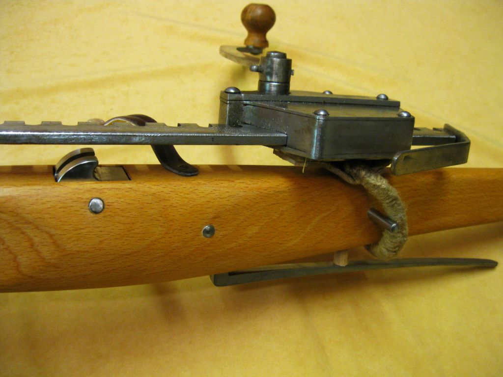

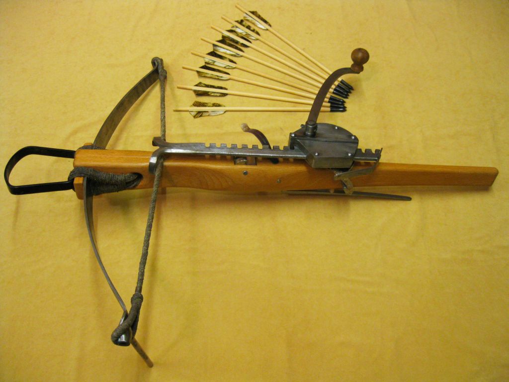

Ich habe auch mal wieder etwas in der Werkstadt gemacht, ich hatte keine Lust mehr immer nur an meinem neuen Armbrusttand zu basteln.
Armbrust mit Winde ( Die Winde ist nicht von mir.)
Zugkraft ca.58 kg
Bogen mit Sehnendaumen 5x 45 mm verjüngt auf 35 mm
Sehnenstand 110 mm Auszug 300 mm

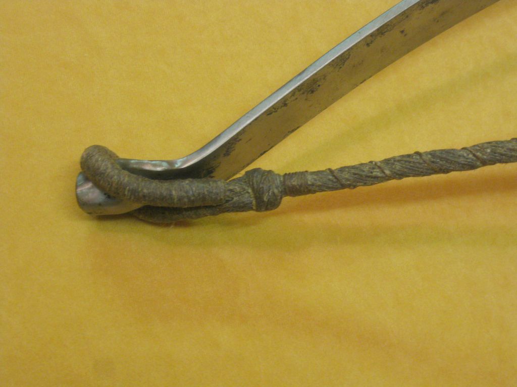

Sehne geknotet
Schloss Einachser, Nuss Achsgelagert
Schaft Buche 830 mm
Jos
Zugkraft ca.58 kg
Sehne geknotet
Schaft Buche 830 mm
Jos

Sieht schön aus, schön schlicht.
Nenn mal ein paar Daten.

Schöne Armbrust, aber warum bei 58kg ne Winde ?
Re: Armbrust mit Winde
Und woher stammt die Winde
Ich könnte nämlich auch so eine brauchen...

Die Winde braucht nicht auf eine leichte Jagdarmbrust, auch den Bolzenhalter aus Horn
hätte es nicht gebraucht da die Bolzen in der Nuss fest liegen, war aber so gewünscht. Ich wollte einfach mal wieder eine ganz einfache bauen ganz schlicht nur so zum spaß haben.
Sie wird aber wohl die meiste Zeit an der Wand hängen da wo sie jetzt ist und nur ab und zu zum schießen benutzt und da reicht der leichte Bogen alle mal.
Die Winde kann ich besorgen dauert aber etwa zwei Monate.

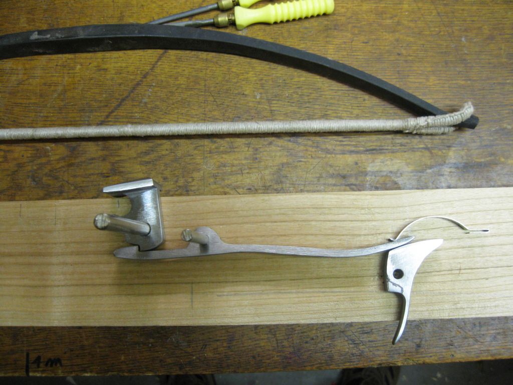

Hallo.
Die starken Bögen bekomme ich auch von J. Sensfelder.
Immer zuerst den Bogen, dann die Säule dazu fertigen.
Diesen Satz predige ich schon immer will aber keiner hören.
Eine Zeichnung von einem Visier habe ich nicht Bilder kann ich dir aber zukommen lassen.
Im groben hat sich an meinem Schnepper schon was getan die Mechanik ist drin
Die ersten Knochen sind auch schon drauf.
Jos
Jos

Ja, gibt es. Habe erst wieder eine Mail erhalten, habe Säule fast fertig brauche Bogen.
Der Bogen ist vom härten noch schwarz. Ich habe keine Meinung ihn blank zu polieren.
Die Säulen schleife ich mit speziellen Bandschleifern aus der Orthopädie. Das geht so schnell das es mir eh niemand glauben würde.
Jos

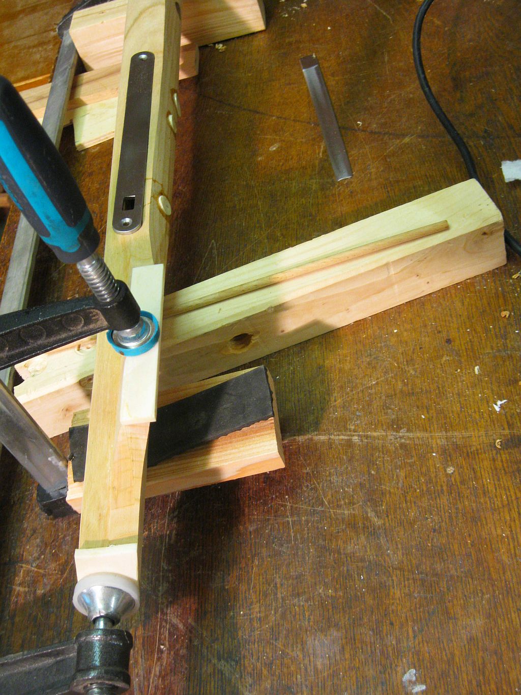

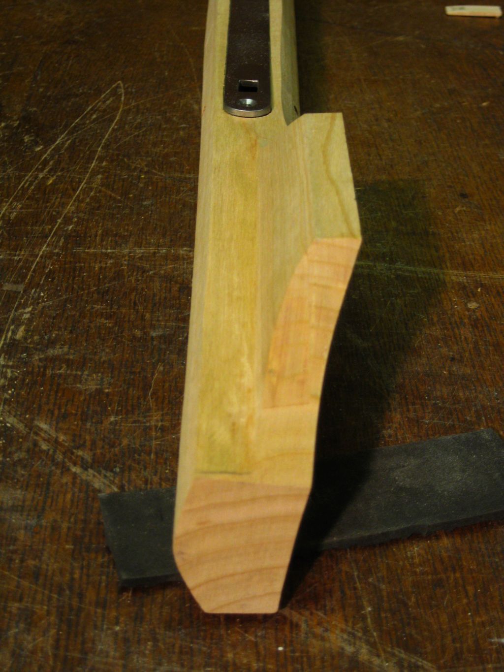

Bogenschleifen habe ich schon bereut. Da die Armbrust auch mal bei mir im Stand der Witterung ausgesetzt ist wird er wohl schnell Rost ansetzen. Der geschwärzte Bogen hatte ja
schon einen gewissen Wetterschutz. Federstahl schleifen ist, grrrrrrr. Er wird warm beim schleifen aber nicht heiß.
Grob ausgeschliffen ist sie jetzt. Ich habe noch einige Knochen in die Säule eingelassen.
Bogenschleifen ist angesagt!!!!!
Jos
