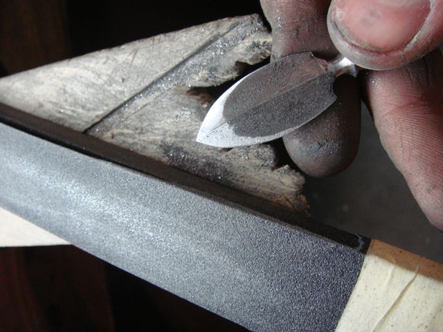

Inspiriert von Pfeilspitzenrohlingen nun kurz Blattspitzenbau in Bildern...
Der Rohling im 1. Bild wurde hinten stufenweise konisch gebohrt und grob mit einem kleinen runden Profildrehmeissel geformt.
Nun wird die Spitze geschmiedet.
Ich fange in der Regel warm an um schnell die grobe Form zu bekommen und schmiede dann kalt fertig da es das Metall härtet und man beim kalten Werkstück feiner und langsamer arbeiten kann. Ich schmiede das Blatt fast komplett aus und feile nur die Form sauber und die Schneiden dran - ist aber nicht ganz leicht beidseitig einen schönen scharfen Rücken zu bekommen.
Prinzipiell kann man der Einfachheit halber auch den Bullet-Kopf der Spitze nur grob platt hauen um die nötige Breite zu bekommen und dann den Rest mit der Feile machen, ich hab aber gern die Bearbeitungsspuren für einen "mittelalterlichen" Look.
Ein Tipp beim Kalt-Schmieden flacher rautenförmiger Profile ist dass das Werkzeug nie poliert sein darf weil es dann zu rutschig ist. Sowohl Hammer als auch Amboss werden von Zeit zu Zeit mit Schmirgelpapier angerauht, so kann man das Werkstück schräg formen ohne dass es weg rutscht.
Ist das Blatt geschmiedet wird Tülle und der Hals auf der kleinen Drehbank frei-hand nachgedreht. Ich mache das erst jetzt da das Schmieden immer Macken am Hals hinterlässt.
Ich führe meine Werkzeuge mit der Hand - kann man aber aus Sicherheitsgründen nicht wirklich jedem empfehlen...
Nun wird das Blatt zurecht gefeilt und mit dem Schmirgelholz geschliffen.
Ich mache gern eine gehämmerte Struktur auf die Tülle, das wird mit einem kleinen Niethammer gemacht. Das Werkstück lege ich dazu auf einen Bleiblock der hat ein gutes Gewicht so dass sich nix rührt und ist weich genug dass er ein Verformen oder Verkratzen des Werkstücks verhindert. Gesund ist er leider nicht aber es gäbe auch Zinn...
Zum Schluss wird die Spitze mit der Flamme gebläut, in Öl abgekühlt und mit Tripel poliert.

Wie bekommst Du den geschmiedeten Grad oben auf dem Blatt so scharf und gerade hin ?
Braucht man dazu jahrelange Übung oder gibts da einen Trick ?

@Klaus
der Grad braucht schon etwas Übung.
Man schmiedet an der Kante des Ambosses - ich habe einen kleinen bei dem eine Kante mit so etwa einem 10mm Radius verrundet ist. Da kann man das Werkstück anlegen und "Streifschläge" sehr flach auf die schrägen Flächen machen ohne dass man endlos mit der Hammerkante in den Amboss drischt.
Und wie oben schon gesagt das Werkzeug muss rauh sein - das heisst man muss es eigentlich nur entfetten. Amboss und Hammer werden bei der Arbeit schnell glatt. Man schruppt sie regelmässig mit Schmirgelpapier um sie griffig zu machen, dann rutscht das Werkstück weniger beim Schräg-Schmieden - das gilt für Kalt-Bearbeitung, warm muss man einfach gut festhalten oder auf der runden Kante schmieden so dass man die Flächen leicht hohl macht, geglättet sind sie dann leicht.
Mit etwas Übung alles kein Hexenwerk eigentlich, nur die Grösse der Spitzen ist eine Herausforderung wenn man einen Hammer nehmen will der noch gross genug ist dass er was bewegt.
