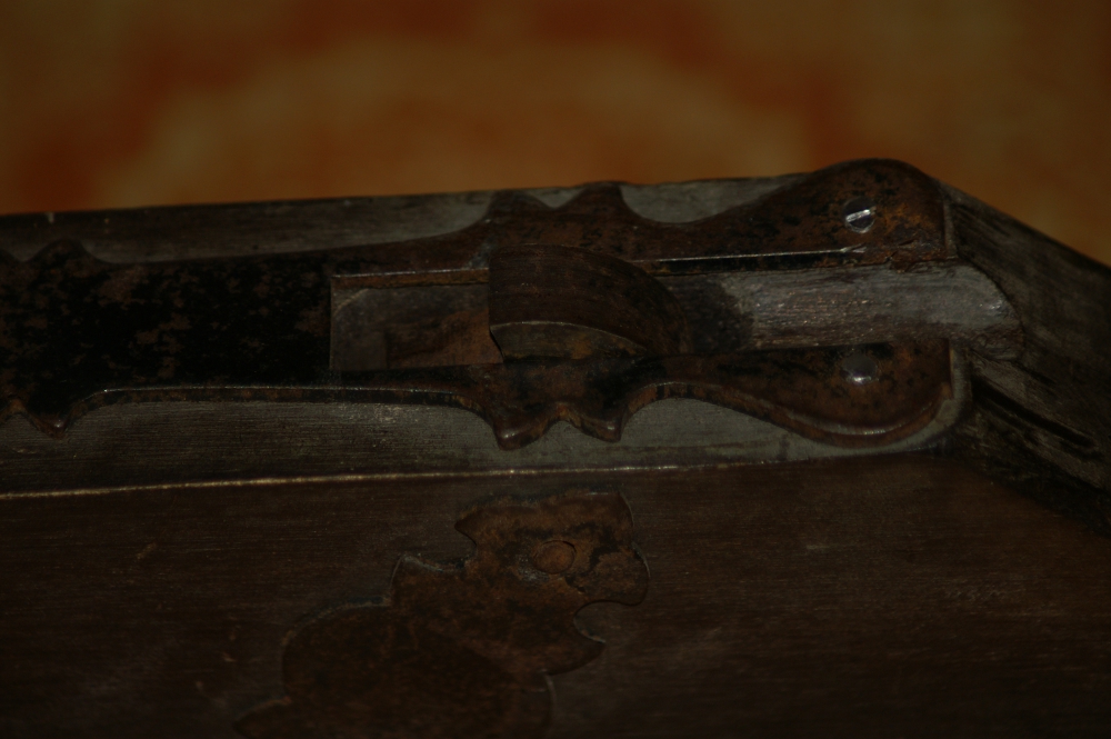

Wir hatten schon im Chat das Thema das des Ding seltsam aussieht. Kann mir jemand was zu dem Teil sagen? Besonders zu dem Bogen. Vielen Dank

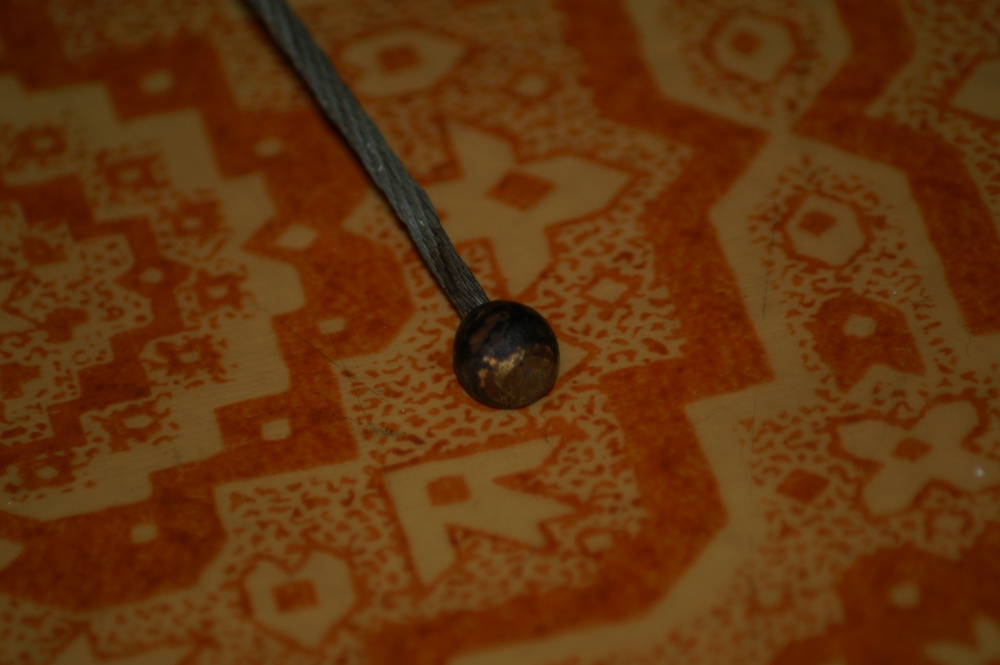

Wie ist denn das Stahlkabel in diesen Kugeln befestigt?

So jetzt habt Ihr mich so weit... Ich hab die Kamera geholt und noch Detailbilder gemacht. Wenn noch andere gewünscht sind bitte melden :-)

Sehne Endstück
Sehne Endstück
Nuß
Nuß
Mit Sehne entspannt
Mit Sehne entspannt

Also für mich schaut das sehr nach Deko Armbrust aus und nur dazu würde ich die verwenden. Allein die fragwürdige Sehnenbefestigung mit Kugel würde mich davon abhalten mit dieser AB schiessen zu wollen, und ich bin kein Sicherheitsfanatiker.

Was mir u.a. auffällt ist, daß die Sehne keine Führung auf der Säule hat und sich deutlich nach unten bewegen dürfte wenn sie den Absatz vor der Nuss verlassen hat. Bestimmt kein vorteilhaftes Verhalten, wenn´s darum geht einen Bolzen geradlinig zu beschleunigen. Die hellen Stellen vorne an der Säule sind warscheinlich von der anschlagenden Sehne und liegen, wie man sehen kann, deutlich unterhalb der vorderen Bolzenführung.
Ich denke nicht das man von der AB nennenswerte Präzision oder Wurfleistung erwarten kann, im Gegenteil, der Bolzen könnte, wegen der fehlenden Führung der Sehne auch völlig unvorhersehbare Flugbahnen beschreiben, also besser nicht Probeschiessen.

Es handelt sich hier wohl um eine Scheibenwaffe aus dem 1800.
Die Stahlsehne mit der Kugel in den zwei Fingeraufnahmen war für diese Zeit typisch.
Eine ähnliche Aufnahme hat sich für Scheibenwaffen bis heute durchgesetzt.
Auch die Form des Bogens ist Typisch. Das die Sehne am Schaft Vorne anschlägt wundert mich, vielleicht hat sie sich nur gedehnt.
Ein Bild von der Seite und von Unten würde noch aussagekräftiger sein.

Das Teil erinnert mich irgendwie an einen Kugelschnäpper, von der Form der Säule her. Aber die Sehne passt nicht dazu. Da fehlt der Sack für die Aufnahme der Kugel.

Könnte man im ersten Moment glauben das es ein Kugelschnepper ist. Wozu dient dann aber die Bolzenauflage hinter der Nuss und über dem Bogen. Das Teil ist schon so gebaut worden.
