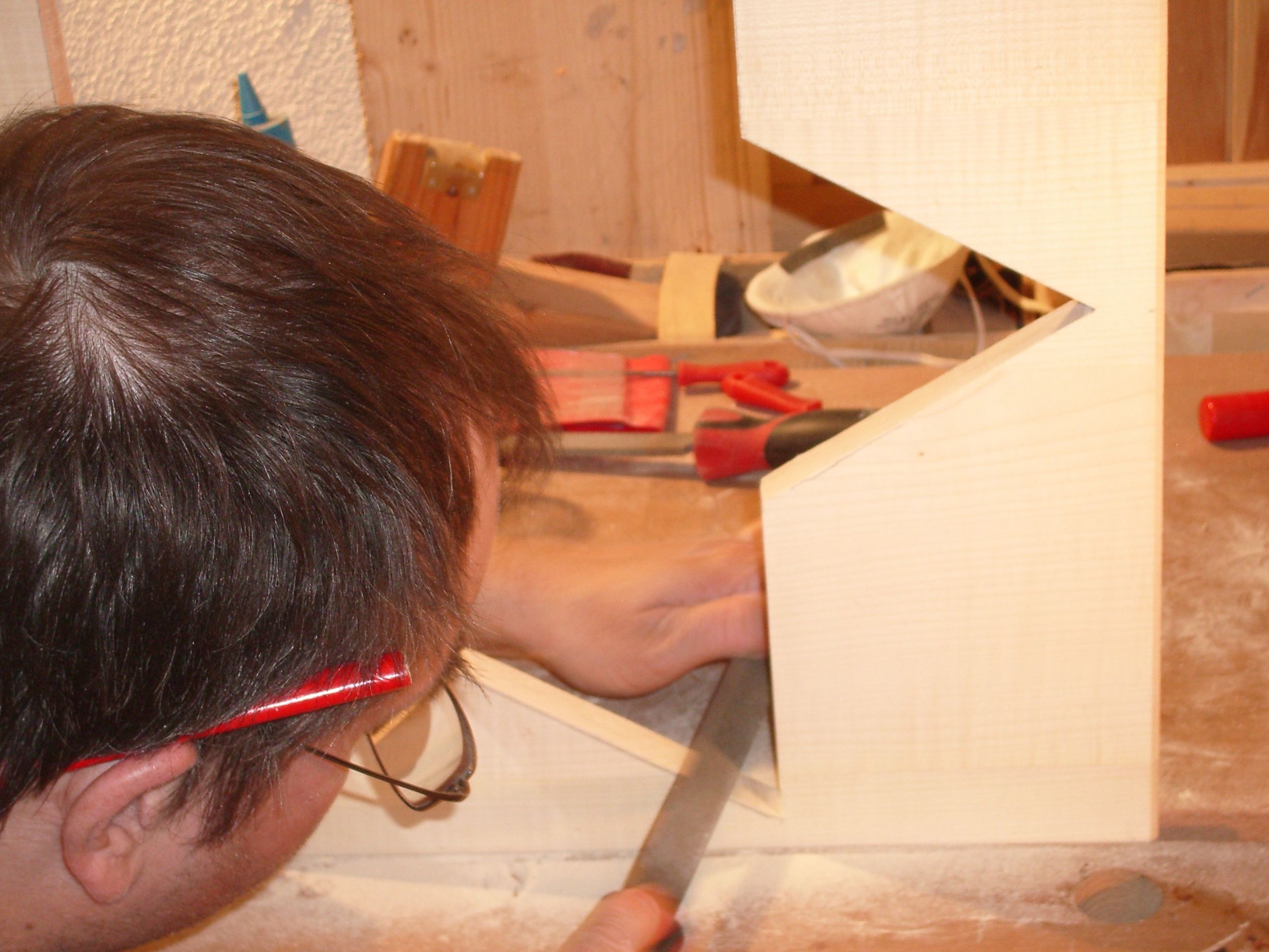

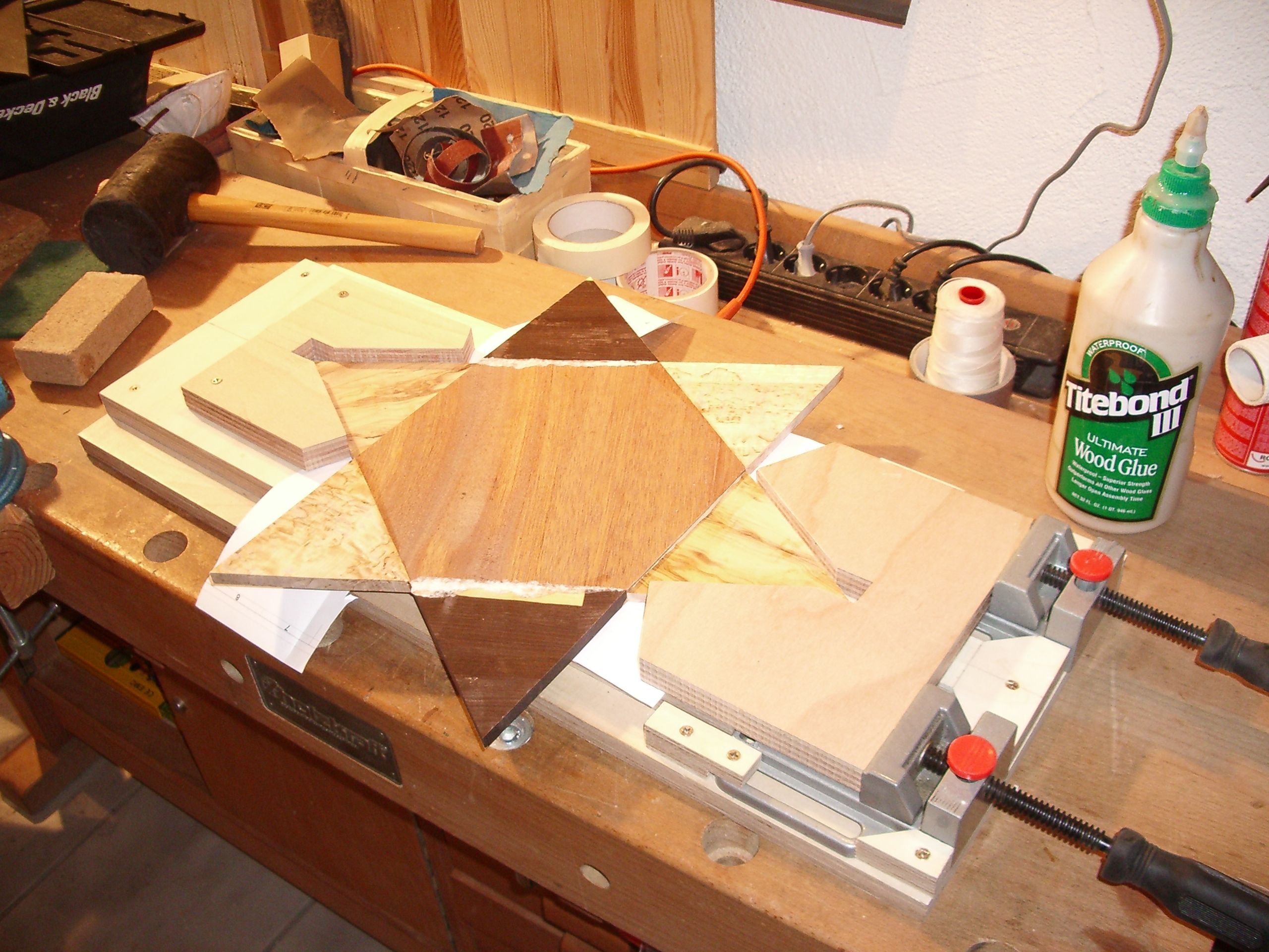

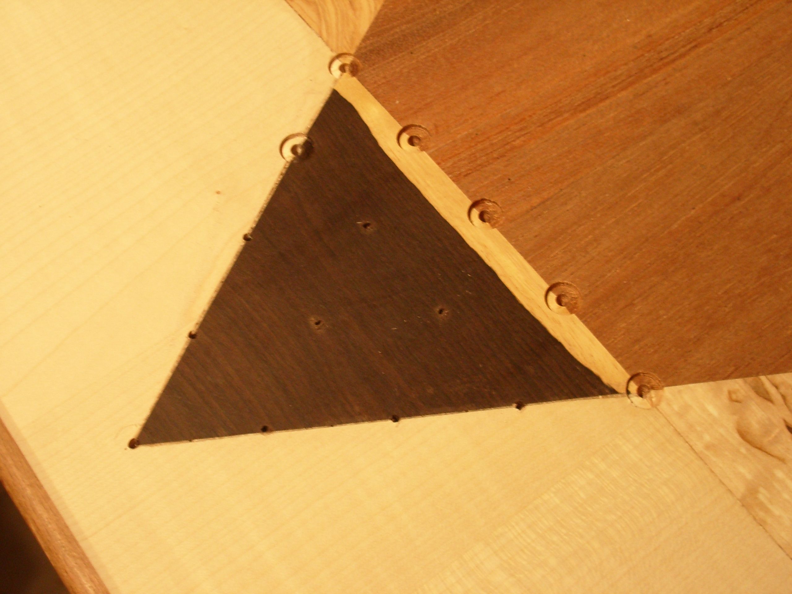

Guten Abned zusammen, freut mich wenns euch gefällt. Der Stern habe ich händisch eingepasst ( nicht gefräst) würde ich nicht nochmal so machen ;-) Die Perlmuttaugen habe ich gebohrt. Habe voher von dem ganzen Spiel ein Sketchup Modell mit Zeichnungen erstellt also wirklich selbst gemacht und nicht aus dem Handel
hier noch ein paar Bilder vom Bau

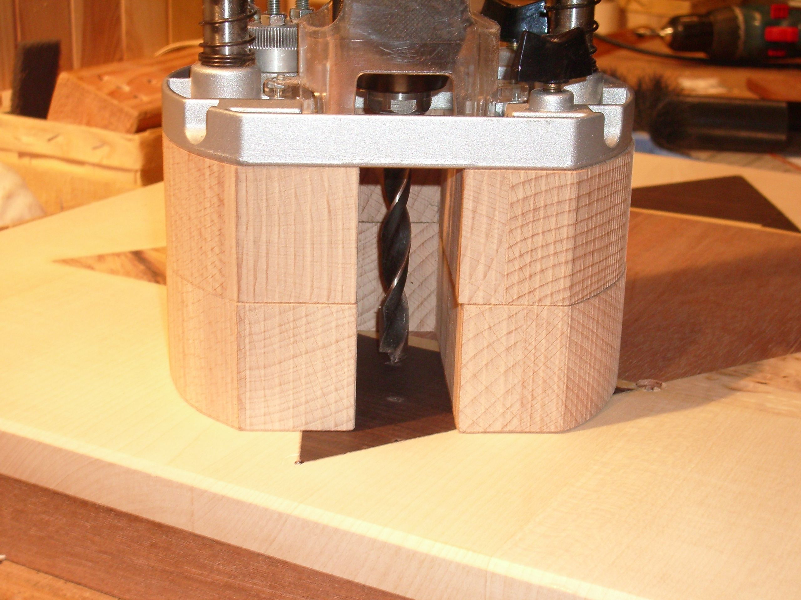

Re: Halma nach dem Bogenschiessen
Ausgesprochen sauber und perfekt gearbeitet !
Aber am allercoolsten finde ich Deine Idee,
das Unterteil einer Oberfräse als mobilen Bohrständer zu benutzen.
Ich hab zwar auch so eine "teilbare" Oberfräse mit Eurohals-Aufnahme,
aber auf sowas wäre ich nicht gekommen, dort eine Bohrmaschine reinzustecken.
Hallo Klaus
Yep das klappt wirklich prima. die Perlmuttaugen sind 1,25 mm stark mit der Bohrmaschine in der Oberfräss kannste nahezu exakt 1,25 tief bohren
Angekörnt hab ich das mit einer 1:1 Bohrschablone und einem Nagel.
Beste Grüsse Uriah
Beste Grüsse Uriah
