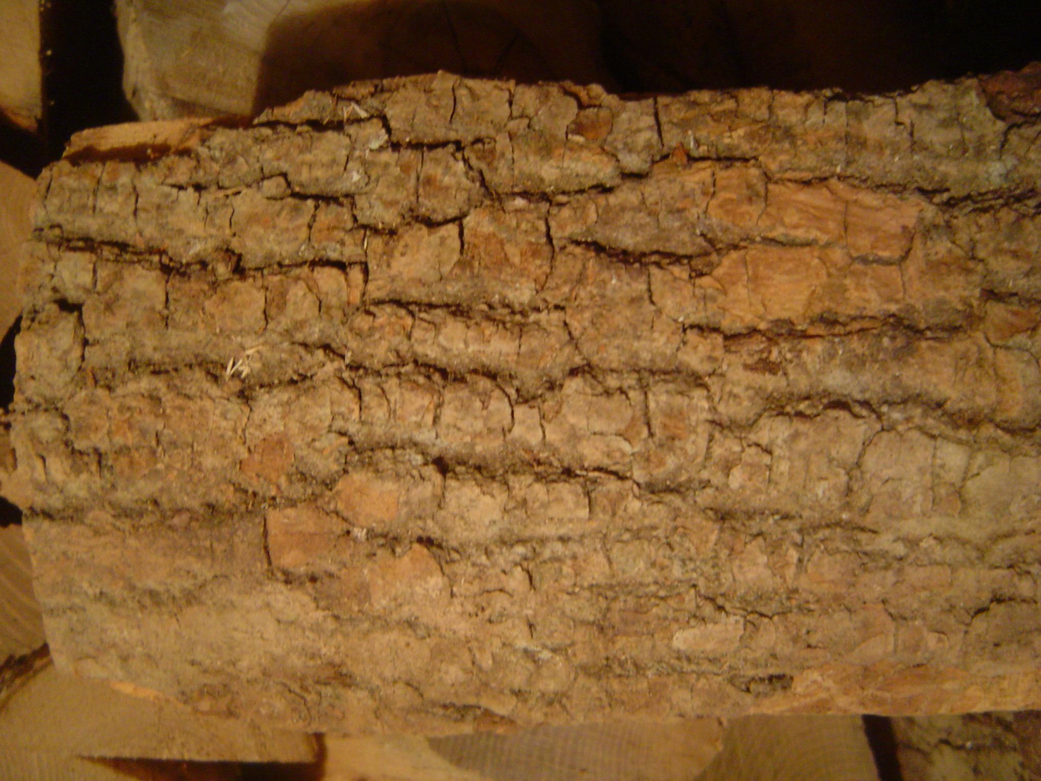

Ich bin mir sehr sicher daß Dein Nachbar recht hat und Du tatsächlich ein Stück Esche in der Hand hältst. Ich war jetzt deswegen gerade noch im Schuppen und hab mal mein Brennholz genauer angesehen, bei welchem es sich definitiv um Esche handelt.
Ich hab mal noch schnell drei Photos mitgebracht.
Borke
Borke
Stirnseite mit Verfärbung
Spaltseite
Spaltseite
