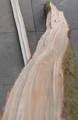

Hallo ich wollte nun auch mal mit dem Bogenbauen anfangen nachdem ich schon nen paar Jahre hier studiert habe.
Aber die Haselbäumchen hier im schönen Oberberg wollen zum grosteil gar keine Bögen werden.
Anfangs versuchten sie es nur mit Trocknungsrissen. Dann beim ersten Spalten, nen Propeller >:( und der Spalt lief natürlich auch noch raus. Shit happend. aber jezt hat sich so nen Biest was ganz raffiniertes einfallen lassen. Und zwar ist der Markkanal mit den umliegenden Fasern als Spahn raus gerissen. Der Stave hat von Bauch zu Rücken noch so etwa 2cm aber ist so etwa 6cm breit.
Hat sowas schon mal jemand beobachtet? Habe ich da vieleicht nen Fehler gemacht und kann das noch ein Bogen werden?
Es gibt hier aber, wenn auch selten, Stämmchen mit unter 5° drehwuchs auf 2m und der spalt lief zu 75% auch durch den Markkanal anschliesend blos 1-2cm daneben bei ca 7-8 cm durchmesser.

Das nennt man Ringschäle und ist ein häufiger Holzfehler.
Ringschäle kann bei vielen Holzarten vorkommen.

Garrett-Macmahoon hat geschrieben:Anfangs versuchten sie es nur mit Trocknungsrissen. Dann beim ersten Spalten, nen Propeller >:( und der Spalt lief natürlich auch noch raus....
Deshalb spalte ich Holz im allgemeinen und Hasel im speziellen vor dem Trocknen, am besten gleich vor Ort. Auch bei mir hat mindestens jede zweite Drehwuchs, aber die bleiben dann gleich im Wald.

... also zuerst mal:
Versuche den Stave zu retten!
Das machst Du so:
...und nächstes Mal schneidest Du bei so dünnen, weichen Hölzern einfach die überflüssige Seite mit dem Ziehmesser weg...
Is in 10 Min. erledigt!

Erst mal Danke an Euch. Bisher dachte ich das man über 5cm noch spalten kann, bei einem 3,5cm Stecken hab ich das mit dem dünner schneiden auch so gemacht aber ohne Ziehmesser is das echt ne sau Arbeit. Dann muss jezt erst mal ein Ziehmesser her, ich hab da nämlich noch so ein dünneres Stämmchen.
