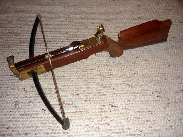

Durch Zufall bin ich an eine (alte) defekte Armbrust gekommen, eine Kinderarmbrust wie man mir sagte.
Der Fehler war schnell behoben da nur die Abzugsmechanik durchs lange Liegen verklebt war. Ein wenig Bremsenreiniger und neu eingeölt löst sie wieder einwandfrei aus. Im Gegensatz zu den vielen Beschreibungen und Bildern die ich hier gefunden habe, hat diese aber keine Nuss sondern so eine Art Greifer der von oben die Sehne hält. Ausserdem ist auf der Sehne ein kleiner Klotz montiert, vermutlich damit der Bolzen sicherer getroffen wird. Die Sehne betätigt beim Spannen einen Hebel der dann den Greifer fixiert sodaß die Sehne hält. Die Armbrust gefällt mir (optisch) zumindest sehr gut aber ich kann noch nicht bewerten ob es sich lohnt hier noch weitere Arbeit reinzustecken. Polieren, neue Sehne,....
Die Wurfarme scheinen mir übrigens aus Holz gemacht zu sein, der Rest aus Messing, industriell dürfte das aber nicht sein da das Messing in der Abzugsmechanik so aussieht als wäre es händisch zusammengelötet worden.
Hier ein paar Daten.
Die Armbrust hat eine Zugkraft (gemessen mit meiner Personenwaage) von 28kg, sind ca. 60 Pfund. Einfach die Armbrust mit dem hinteren Anschlag auf die Messfläche gestellt und mit der Hand nach unten gespannt bis kurz vor dem Einrasten.
Habe einen 10" Bolzen mit 10mm Durchmesser, 2 Federn und einer 11/32 100grains Feldspitze probiert. Nun, er fliegt aber sehr parabelförmig auch bei kurzen Distanzen. Man muss bei 5m schon ziemlich hoch anhalten daß der Pfeil in der Mitte landet. Der links/rechts Versatz ist aber sehr gering, eher von meiner unruhigen Hand verursacht. Gewicht des Bolzens 18Gramm (ca. 277grains).
Mit einem 5/16er Bolzen, auch 10" aber 30Grains Alu Bulletspitze hat er ein Gewicht von nur 9Gramm (139Grains) und die Flugbahn bei 5m ist schon fast flach. Muss nur etwas über der Mitte anlegen.

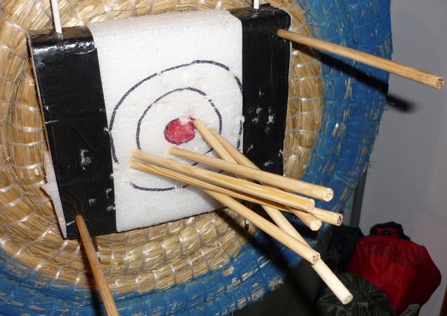

Danke für die Hinweise, jetzt wird die Sache schon um vieles klarer. Es dürfte wirklich Glasfaser sein, ich war von den Pinselstreifen im Lack offensichtlich dazu veranlaßt zu glauben daß diese eine Holzmaserung ist. Nach genauerer Untersuchung fand ich eine unlackierte Stelle und da blitzt es gelb-grünlich hervor. Sieht von der Farbe her so ähnlich aus wie meine GFK-Epoxy Teile aus dem Modellbau. Also die Reichweite von 5m scheint zu passen. Bis ca. 6,5m läßt sich noch vernünftig anlegen, ab 7m streut es massiv und wird ballistisch. Habe das Trefferbild beigefügt bei 5m. Die Stahel/Bolzen sind ja prinzipiell sehr rasch hergestellt aus Holz. Ich hab genug Pfeilholzreste vom Bogenschießen :-) Foto im aufgelegten Zustand anbei.
Mit der Flugbahn bin ich (noch) nicht zufrieden, wenn Zeit ist experimentiere ich dann mal mit Federn herum. Ein Teil fliegt ja ganz OK aber die anderen treffen in einem teilweise sehr schrägen Winkel links/rechts/oben/unten ein.
