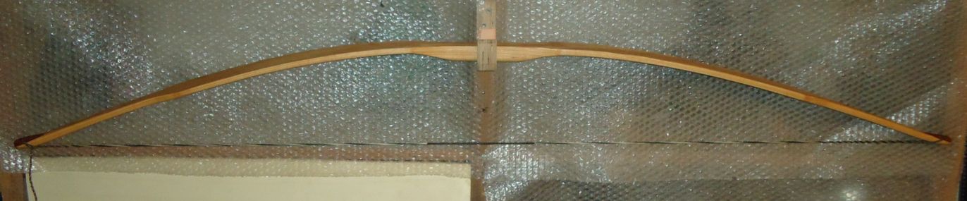

mein neuer Mollegabet "art" Flachbogen ist fertig!
Der Bogen ist aus Hickory, 158cm lang, 5,5cm an den Wurfarmen breit und hat auf eine Auszugslänge von c.a. 24" eine Wurfkraft von ungefähr 40 lbs.
Der Bogen schießt soweit gans gut bin mir aber nicht sicher ob ich aller sichtig gemacht habe, darum hier ein paar Bilder:
Das Griffstück:
Die Overlays aus Hartholz:
Schaut doch mal ob ich aller richtig gemacht habe mit dem Tillern usw.
Gruß Robert :P

Also was man sehen kann sieht gut aus ;) Hast du noch Bilder ungespannt und Vollauszug?

Ich hab noch Bilder vom gespannten und ungespannten Zustand gemacht:
Gruß Robert :P

Sieht sauber verarbeitet aus, ist bestimmt nicht dein erster.
Zum Bogendesign, schau mal unter " Sammlung der Bogentypen Steinzeit /Altertum " besonders der 4. Eintrag von Squid.
Du hast bestimmt einen Möllegabet gebaut ;) , aber den dafür gut.

Ja, das ist ein Möllegabet. Und zwar ein recht gelungener.
Diesen Irrtum bekommt man wohl nicht mehr richtig gestellt, trotz aller Mühen.
Dabei ist der Mölli meiner Meinung nach das kompliziertere Design (weniger Biegebereich, daher anfälliger für Fehler) aber er bekommt einfach nicht die nötige Aufmerksamkeit.
Aber totzdem ein gut gemachter Bogen!
PS: Nix gegen den Holmi, der für dünne Bäume und gewölbte Rücken super geeigent ist...

Bei genauerem Hinsehen habe ich festgestellt das der obere Wurfarm Verdreht ist.
Ist das schlimm? Was sagt ihr dazu?

Mein Lieblingsthema ;D
Aber da rennste echt gegen Windmühlen: Das wurde einmal falsch im Internet verbreitet, jeder hats unreflektiert kopiert und Millionen von Möllis werden als Holmi gehandelt ::)
Holmegaard: Bogen aus einem Stamm mit kleinem Durchmesser (7 - 10 cm). Dadurch hat der Bogen einen stark gewölbten Rücken. Die Wurfarme biegen sich bei starrem Griff ganz "normal" über die volle Länge. Es gibt nur minimal angedeutete "Schultern".
Der Originalbogen: http://www.pijlenboog.be/mediawiki/imag ... 037409.jpg
Möllegabet: Breite flache Wurfarme über 60% der Länge, danach steife schmale Enden die als Hebel wirken. Plötzliche Verengung mit ausgeprägten "Schultern". Ebenfalls starrer Griff. Schwerer zu bauen, weil relativ wenig Biegebereich zur Verfügung steht.
Hier sind die Maße beider Originalfunde inkl Skizzen: http://www.fletchers-corner.de/viewtopi ... 15#p228928
