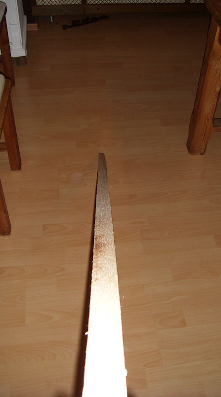

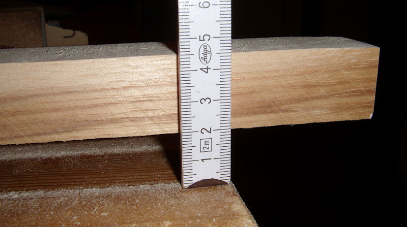

Hallo ihr Lieben,
da mein Hollerbogen heute im Test standgehalten hat und schonmal mit guten 150 Schuss meine Frau beglückt hat, ist jetzt mein 2tes Projekt an der Reihe.
Vorhaben: Hickory ELB
Länge: 72'' evtl. auch 70''
Ansonsten bin ich frei, evtl. angestrebt 45#@30''
Der Stave ist 1850mm lang, 32mm breit und 26mm dick, hat einen leichten Reflex über die ganze Länge von 20mm
Hier mal 2 Bilder von dem Stave und mal eine Einschätzung von euch, ob ich mit diesem Holz die 'anvisierte' Leistung bekomme.
Zuletzt geändert von Blacksmith77K am 30.10.2010, 14:47, insgesamt 2-mal geändert.
- Beiträge: 22722
- Hat Dank erhalten: 207 Mal
Re: Hickory (ELB) Holzbewertung
32 x 26, ja, da sollten 40# drin sein, je nach Holzqualität auch 60#...
Er darf dann (an den breitesten Stellen) allerdings erst mal auch quasi nix mehr verlieren!
Lass den Griffbereich + zu jeder Seite erst mal auf b= 32, d= 26 und mache ihn dann gleichmäßig schmaler/dünner, so dass er an den Enden b=14, d= 12 hat. Profil auch erst mal rechteckig lassen, nur den Bauch LEICHT und die Kanten runden ....
So dann den Tiller beginnen.....
70" sollten reichen....
