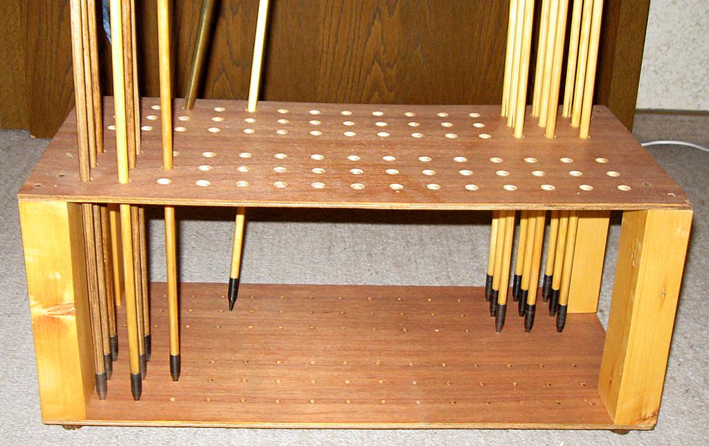

100er Pfeilständer
Damit meine Pfeile die ganze Zeit nicht dumm rumhängen , habe ich einen Pfeilständer gebaut, nun können sie dumm rum stehen ::)
Die Aufnahmekapazität beträgt 100 Pfeile , wobei 12 Plätze für die ganz dicken Wemser 1/2" reserviert sind 8)
Holz ist indischer plantagen Palisander .
Schön wärs noch die Löcher mit einem Senkkopfbohrer zu säubern, habe ich in der Größe aber leider nicht.
Gruß acker

Der ist aber schön :)
Palisander, Vollholz ? lechz 8)
Darfst Du den in der Wohnung aufstellen (Genemigung bei Chefin schon beantragt ?)
was Du immer für Hölzer hast ... auch haben möcht

Praktische Idee, die Löcher zu versetzen ... und wenn du keinen Senkkopfbohrer hast, nimm doch n schmaleres Stöckchen, Schmirgelpapier und viel, viel Geduld >:D

Senker bekommst Du im Bau Markt für kleines im Set...Glaub so um die 10 Euronen.....

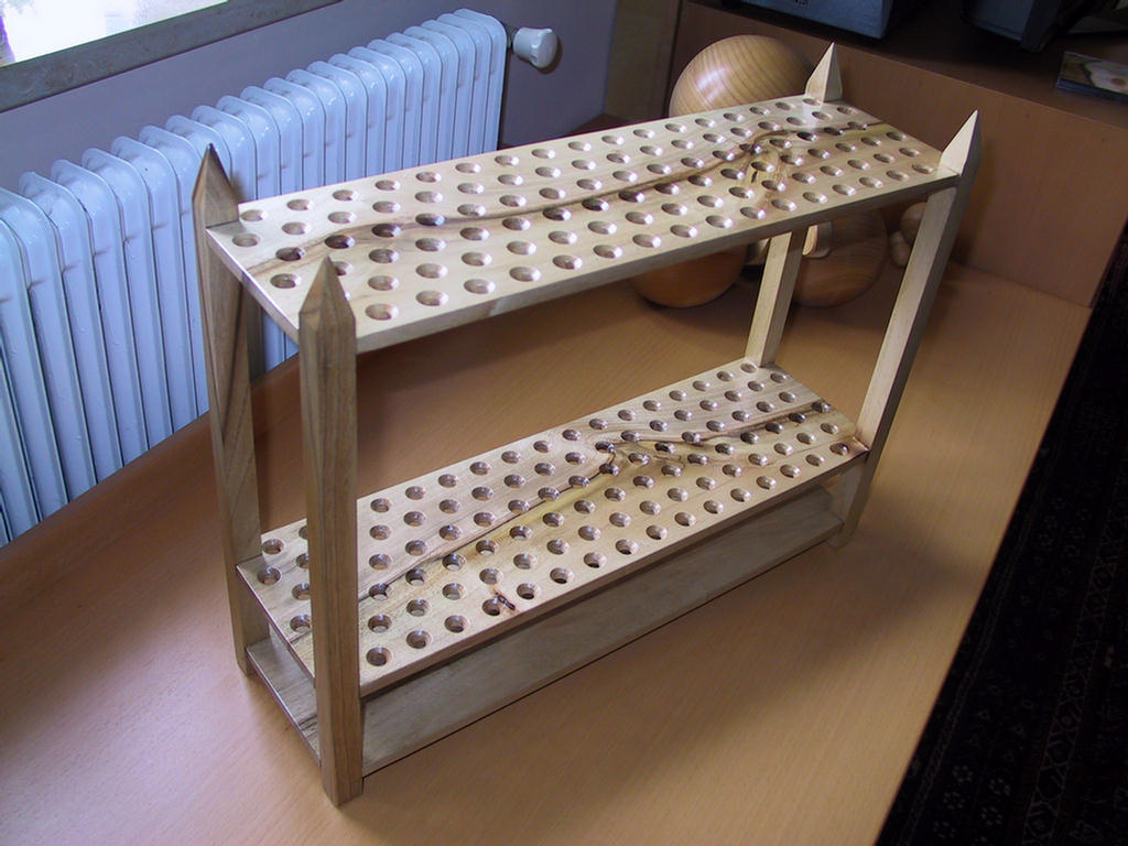

Ha geil... genau so einen hab ich auch... Ich stell gleich mal ein Bild davon ein ;)
So, hier issa wie versprochen...
Die Bohrungen hab ich mit einem konischen Schleifstein für die Bohrmaschine gesäubert. Einfach in die Maschine einspannen, schnell laufen lassen und in jedes Loch ganz kurz reindrücken.

Ha , Galli , klassse Idee mit dem konischen Schleiofstein, son Teil habe ich noch hier zu liegen !...nur wo blos...hm,,,
Klaus, tja was soll ich sagen, ich habs reingestellt als sie nicht da war 8) ;D
Gruß acker

So, endlich hab ich es geschafft bei meinen Pfeilen etwas Ordnung zu schaffen. :)
Es ist ebenfalls ein 100er Pfeilhalter geworden.
Beim Einräumen habe ich festgestellt, daß wir (meine 3 Mädels und ich zusammen) schon mehr als 100 Pfeile haben. ::)
Damit der Halter von meiner Chefin die "Genehmigung" zum Rumstehen in der Wohnung erhält, wurde er aus heimischen Nußbaumholz mit Möbellackversiegelung hergestellt.
Maße : LxBxH = 500x150x400mm
Falls wer die Bohrschablone zum Nachbauen/Ausdrucken braucht (für halbes Brett; für längere Bretter mehrmals hintereinander auflegen) :
Pfeilständer.pdf
(8.74 KiB) 598-mal heruntergeladen
