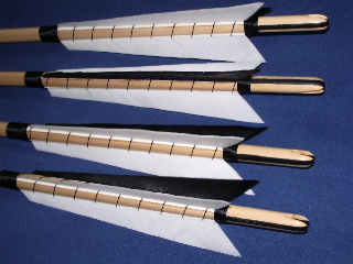

Dann mach ich mal den Anfang, weil die gerade
fertig geworden sind.
- Zeder, 11/32", 40-45#
- Büffelhorninlet
- 3-fach lackiert und gewickelt
- Wicklung mit Epoxi fixiert
- Befiederung 5"

Schöne Pfeile!
Wie hoch sind deine Federn?

@ Joseph von Arimathia,
steht im Text, sind 5" lang.

Er meinte denk ich die HÖHE, nicht die Länge ;)
Find die Pfeile ebenfalls sehr schick!

Die Pfeile sind mit Kiel vorne 5 mm und hinten 16 mm hoch.
