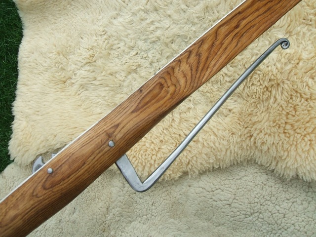

Ich kenne mich zwar nicht mit Armbrüsten aus, aber die sieht echt Klasse aus!
Vor allem sauber und schön verarbeitet!
Die MAserung des Holzes tritt auch schön hervor.

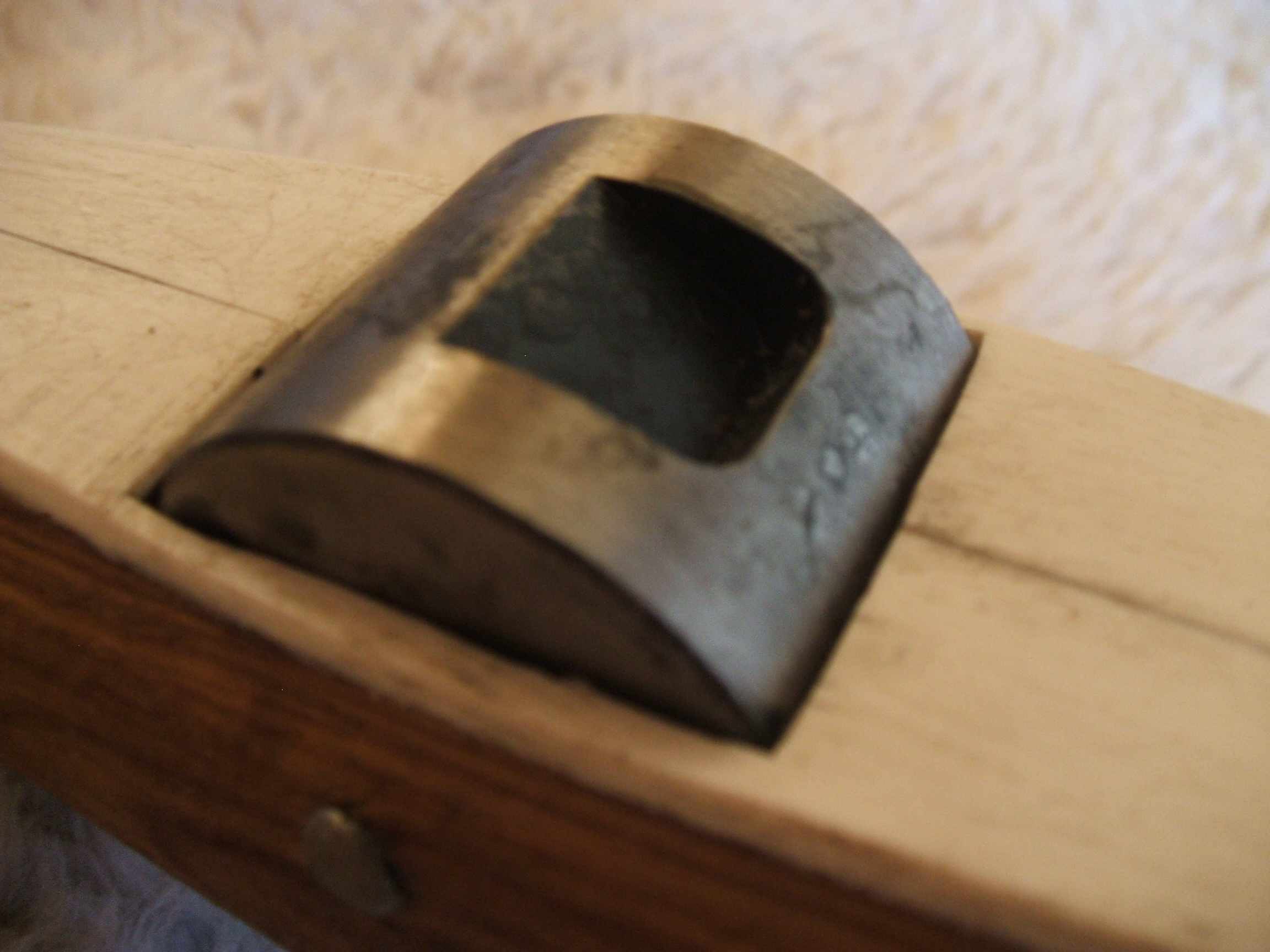

Endlich mal wieder etwas in Richtung historische Armbrust.
Schön gemacht ,ausgewogene Proportionen- sieht gut aus !
Mich würde das Belagmaterial interessieren und die Daumen.
Hat diese Armbrust einen Nussbrunnen oder dreht sich die Nuss um die
zentrale Achse ?
Auch die Rastung würde ich gerne sehen.
Geht das zu machen ?

danke für das lob
belagmaterial ist hornersatz, extrem einfach zu verarbeiten und vor allem leichter zu organisieren als horn oder knochen.
die nuss läuft im nussbrunnen, der stahstift dient nur zur sicherung (zentrale bohrung in der nuss wesentlich grösser als achse -> spiel in alle richtungen)
Die rastgeometrie entspricht einem ganz "normalen" einachsigen schloss, von der nuss-rast selber kann ich aber mal ein foto machen und reinstellen.

Re: Vorstellung
Tolle Armbrust !!!! ... meiner Meinung nach, bisher die authentischste...
Schreibst Du noch etwas dazu ?
- was ist selbst gebaut, was gekauft
- welche Materialien hast Du verbaut
- was hattest Du als Vorlage usw.
Wenn's demnächst ein Video davon geben soll, wär' das natürlich der absolute Wahnsinn

Re: Vorstellung
Es freut uns, das es euch gefällt!
Alles ist handgefertigt und selbstge-macht/-schmiedet/-hobelt/-hackt, bis auf die Nuss, die haben wir fräsen lassen. Rohmaterialen (Holz, Stahl, usw) wurden natürlich akquiriert
Schaft ist Eiche, Bogen Federstahl, Einbindung und Sehne aus Hanf, alle Metallteile gehärteter Stahl, Abdeckung Hornersatz. Bei egun gibts ne genauere Beschreibung.
Deus Ex Machina
- Beiträge: 27
- Registriert: 08.01.2009, 07:20
- KeinesWeibesKnecht
- Beiträge: 17
- Registriert: 05.08.2010, 12:48
Re: Vorstellung
Jo, so stell ich mir eine Armbrust vor...
Ich möchte mir ja nun auch eine Armbrust bauen, einen kleinen Test habe ich schon unternommen, werde ich demnächst hier mal zeigen...
Frage: Kannst du mir eine Bezugsquelle für den "Hornersatz" nennen?
Gruss - Keines Weibes Knecht
