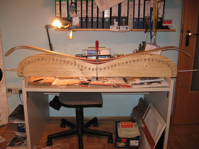

Also hier die noch nicht ganz fertige erste Story vom schächeren Vollbambusrecurve:
Bild1 :
Verkleben der beiden Bambusparkettlaminate. Die Recurves sind leicht vorgeföhnt, Pink Ivory Griff zwischen den Laminaten.
