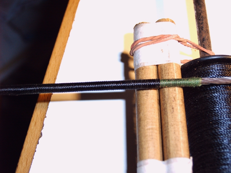

Re: Lange Sehne aus zwei Kurzen - möglich?
Gern doch! Lass ma hören, wie's ging, und auch, was die anderen so dazu gesagt haben, hihi...
@tyron: Hab grad ma schnell gebastelt!
Darf ich vorstellen: das Quick&Dirty-Wickelgerät:
Material: 3 Stücke Pfeilschaftrest, 1 großer Nagel, 2 Stücke Klebeband, 1 Gummiband.
Das Klebeband verhindert das Auseinanderrutschen der Stäbe,
das Gummiband hält die Spule und regelt gleichzeitig die Fadenspannung, indem es einerseits die Spule auf die Stäbe und andererseits die Stäbe zusammen drückt.
(Der Faden ist NICHT um die Stäbe geführt, sondern läuft nur zwischen ihnen durch.)
Funktioniert, und zwar genau so schnell wie gewohnt!
(Zur besseren Sichtbarkeit, weil ich grad nur schwarzen Faden hatte, hab ich AUF eine bestehende grüne Wicklung gewickelt.)
Das Ergebnis ist einwandfrei:
