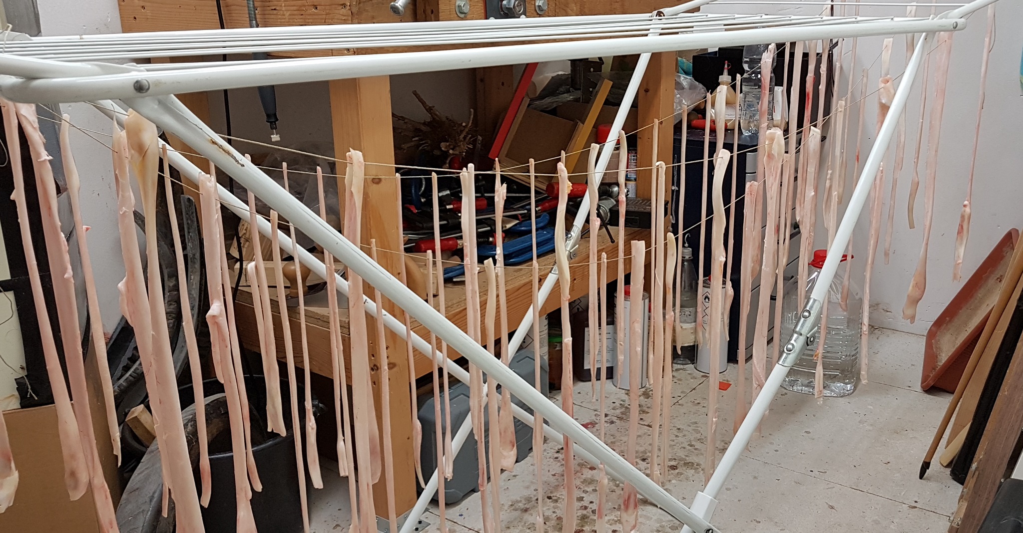

Einfach mal so nebenbei - ich habe frische Sehnen organisiert und bin sehr gespannt darauf wie es sich mit den Dingern arbeiten läßt.
Strauß, ca. 40 cm lang

Schön schön! Auch wieder Hirsch? Die sehen jedenfalls ordentlich lang aus.
Hast Du die selbst entnommen? Die Sehnenscheide scheint ja schon runter zu sein.

Steht beim Foto- Strauß, ca. 40 cm. Nur selbst von der sehnenscheide getrennt. Geht ganz gut.
Beiträge: 8822
Hat Dank erhalten: 109 Mal
Straußensehnen sind die besten, weil sie nicht so verflochten sind und zudem immer eine tolle Länge haben. 40 cm schaffe ich beim Hirsch-Hinterlauf aber auch.

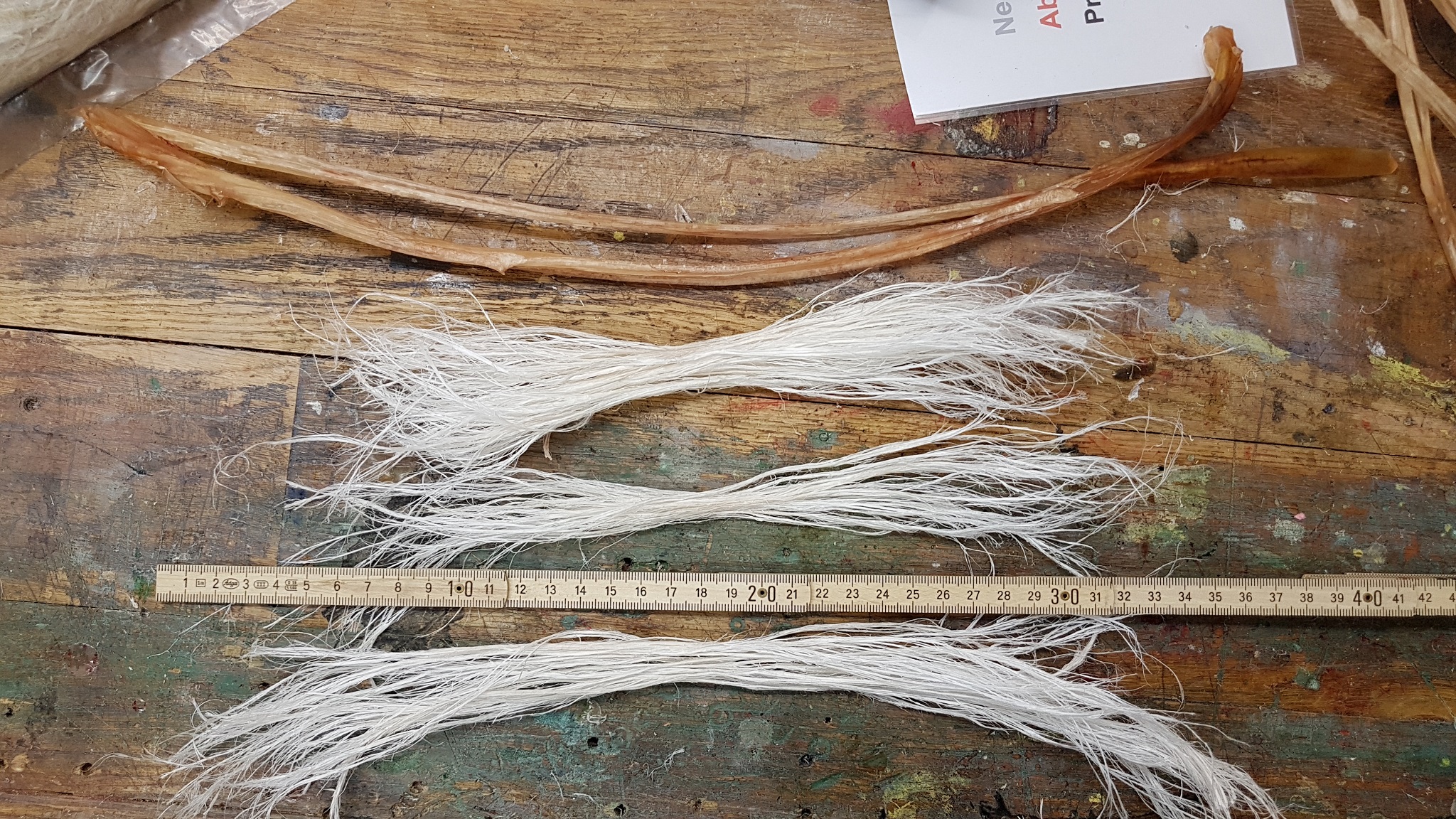

Moin, ich habe zum testen mal Straußensehnen zerfleddert und muss leider sagen, dass das Ergebnis äußerst ernüchternd ist.
Ich habe 2 Stränge (1x der dickste und 1x der dünneste) verarbeitet. Das Trockengewicht der Stränge war 34 g. Magere 9 g Sehnen sind übrig, davon nur 3,2 g mit voller Länge. Diese Fasern kann ich nicht mit den Händen zerreißen. Ale anderen konnte ich problemlos zerreißen.
Vielleicht mache ich da was falsch, ich werde bei den nächsten Sehnen mal die Schritte genau fotografieren.

Hallo Neumi,
nein, sieht alles gut aus. :)
Sehnen zerreißen: Hängt vom Querschnitt ab. Dünne Fäden lassen sich zerreißen, aber starke (ca. 1 mm dicke) nicht oder nur mit Mühe. 8)
Es ist auch völlig normal, dass sich so ein Strang in verschieden lange Fasern aufteilt. Volle Länge hat nur ein Bruchteil. ::)
Es ist auch völlig normal, das das meiste Ausschuss ist: kurze, zerrissene, völlig verquer gewachsene, Sehnenscheiden etc.

Ok, danke. Ich hab bei rothirschsehnen ein deutlich besseres Ergebnis (nur ca. 30% Abfall), allerdings zerteile ich die anders (ohne karde), aber das dauert locker 3x so lange. Ich werde die einzelnen Stränge testweise mal etwas dicker machen, mal sehn.

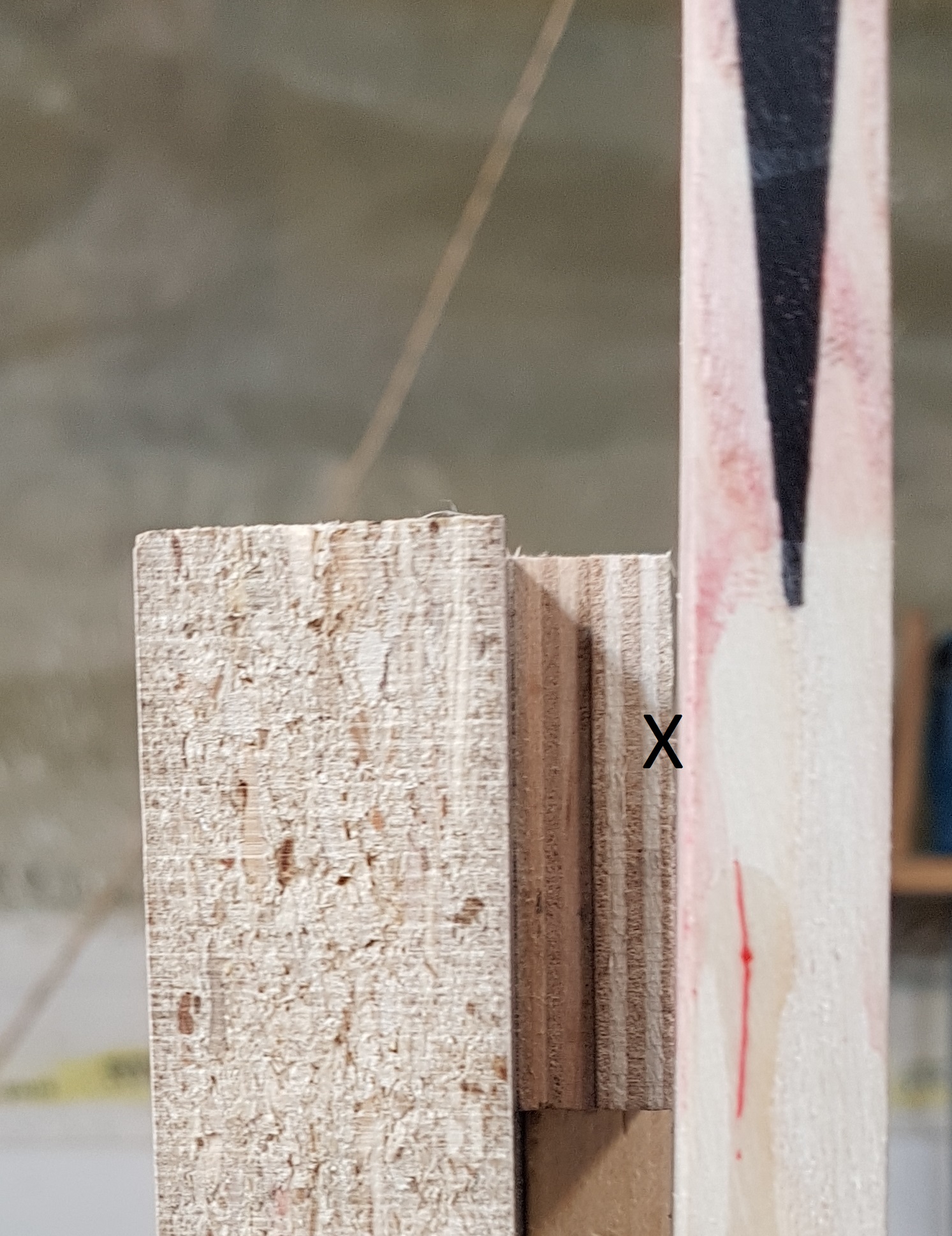

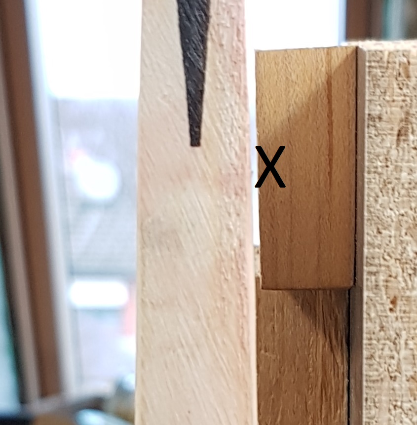

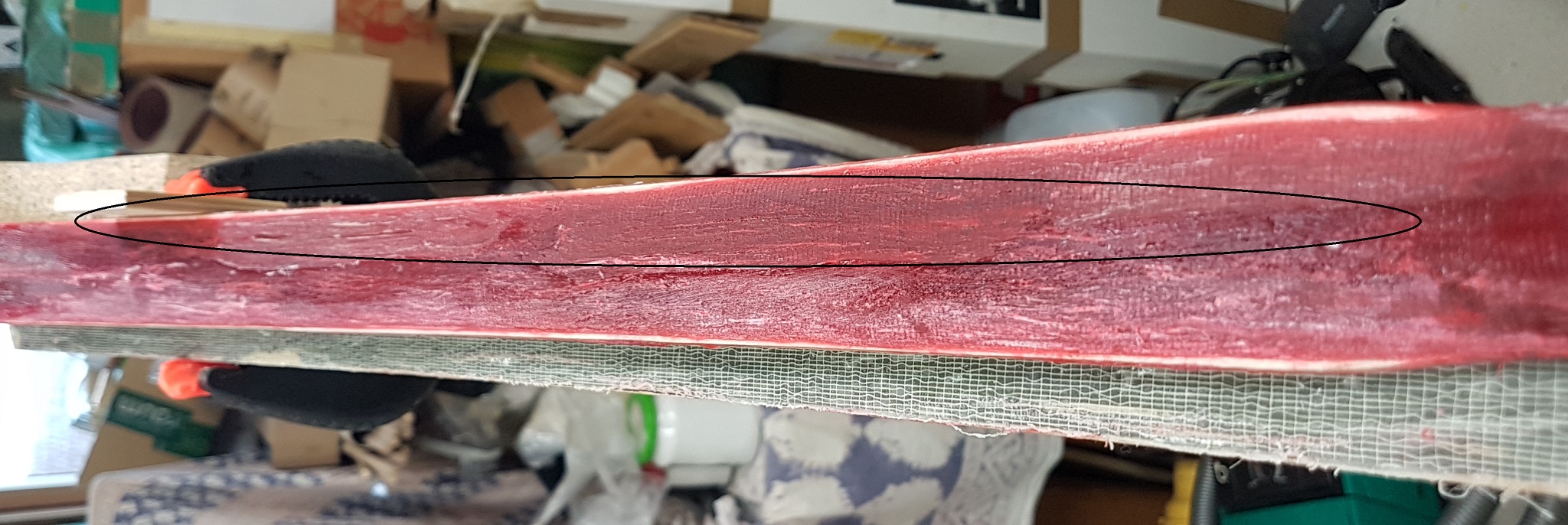

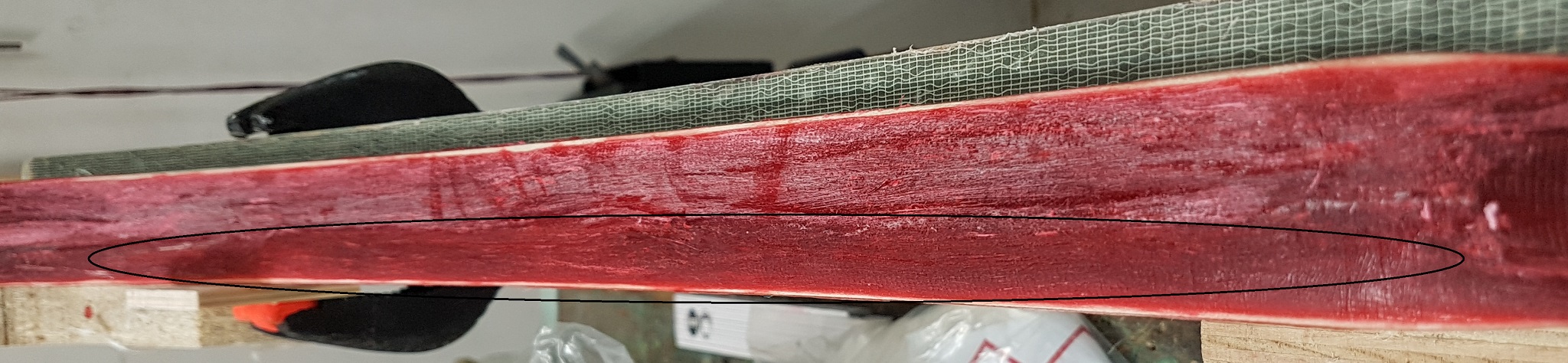

Hier geht's wieder weiter. Ich konnte den Bogen korrigieren: ich habe auf einer Seite die Lücken im Belag gefüllt und die zusätzlichen Sehnen haben den Bogen wieder ausgerichtet. Ich hatte eine seitliche Abweichung an den Ohren von gut 15 mm.
Hat etwas gedauert weil die zusätzlichen sehnen zu schnell getrocknet waren - ich habe dann einfach diese Stellen nochmal feucht gemacht und diesmal bei niedrigerer Temperatur trocknen lassen.
Jetzt kann die nächste Sehnenlage drauf :)
hier passt es exakt
hier passt es exakt
hier habe ich noch 1 mm abweichung
