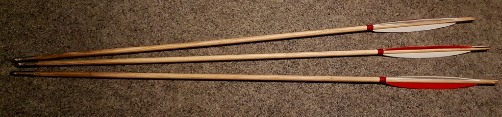

Tach, gerade eben dachte ich mir, dass ich den Birkenbogen auch mit meinen Flightpfeilen testen sollte. Die Belastung wird erhöht - die Pfeile haben 642, 693 + 701 grains Gewicht. Das wären dann ca. 7,9 - 8,6 - 8,7 grains/pound.
Und bevor jetzt Empörung aufkommt ob des Wortes Flightpfeile: Ich nenne die Dinger Medieval-Style-Flightpfeile (und wenn der Bogen dann z.B. 95# hat, sind das knappe 6,8 grains / Pound): lange Federn (6"), aber flach und Saubuckel (10 mm Höhe) , gebarrelt, keilförmige Horninlays und in der Größe reduzierte Spitzen mit ca. 130 grains Gewicht.
Hier Fotos:
mieser Faserverlauf - aber es ist Esche :-)
Zuletzt geändert von Neumi am 18.02.2018, 10:26, insgesamt 1-mal geändert.

Re: Saplingbow 10, Neumi, Hartriegel + Birke
Im Dienste der Wissenschaft, bitte machen und Ergebnisse kundtun >:)
Tach, gerade vom schießen zurück. Zuerst habe ich von den leichten Pfeilen den mit 700 grains ausprobiert: Weite ca. 188 m. Allerdings habe ich die leichteren dann nicht benutzt, weil ich den Eindruck hatte, dass es für den Bogen nicht besonders gut ist mit zu leichten Pfeilen geschossen zu werden. Die beste Weite mit den 810 grains Pfeilen lag bei ca. 170 m. Find ich ganz ordentlich für ein Nicht-Bogenholz.
Neumi hat geschrieben:Tach, gerade vom schießen zurück. Zuerst habe ich von den leichten Pfeilen den mit 700 grains ausprobiert: Weite ca. 188 m. Allerdings habe ich die leichteren dann nicht benutzt, weil ich den Eindruck hatte, dass es für den Bogen nicht besonders gut ist mit zu leichten Pfeilen geschossen zu werden. Die beste Weite mit den 810 grains Pfeilen lag bei ca. 170 m. Find ich ganz ordentlich für ein Nicht-Bogenholz.
Übrigens macht das BCY-X Sehnengarn gefühlt einen guten Eindruck (ich hatte heute vorm schießen eine 16-Strang-Sehne für die Birke gebaut).
Für Birke finde ich das mehr als nur gut :o
