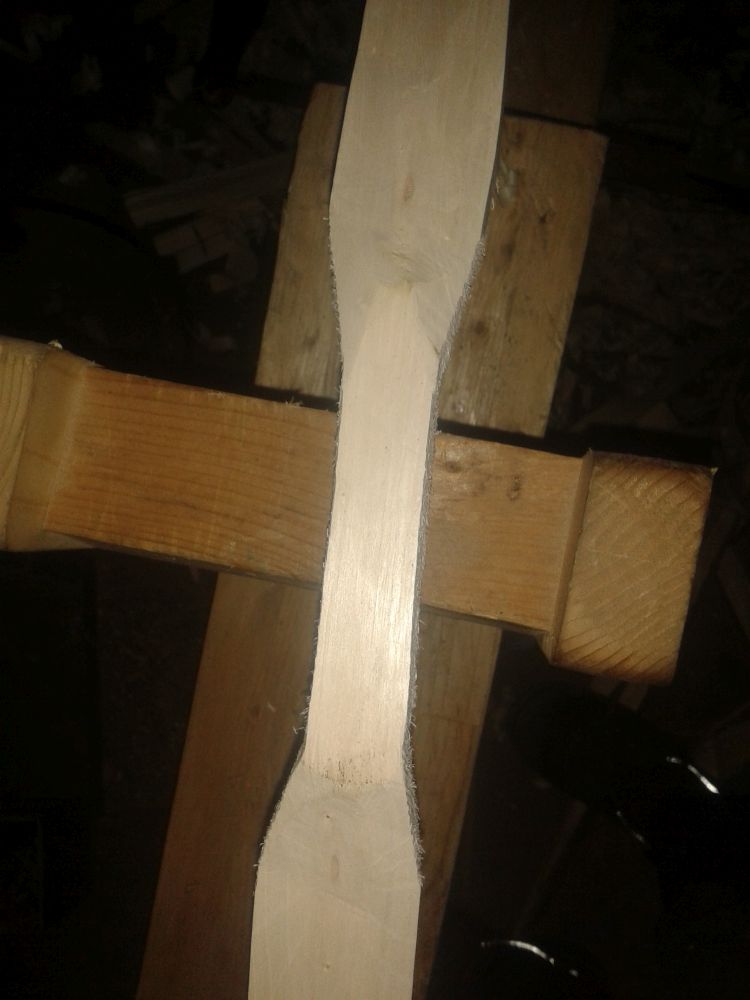

So, heute hab ich mal den Griff und die Breite freihand ( will heißen, ohne Maße; hab nur die Mitte angezeichnet, sonst nix ;) )
rausgearbeitet.
Breite ( Scheißbild ;D )
Griff (Fades könnten gleichmäßiger sein)

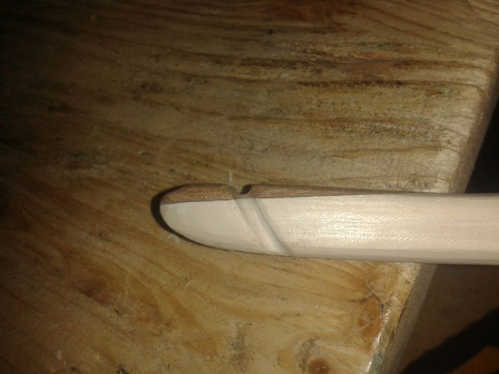

Material für die Overlays, schöne Ulmenleiste, ein halbes Jahrhundert abgelagert in unserer Scheune, jetzt etwas kürzer ;D
Kleingeschnippelt:
Uuuuund aufgeklebt:
Morgen gehts weiter :)
Dürfte knapp werden ;D

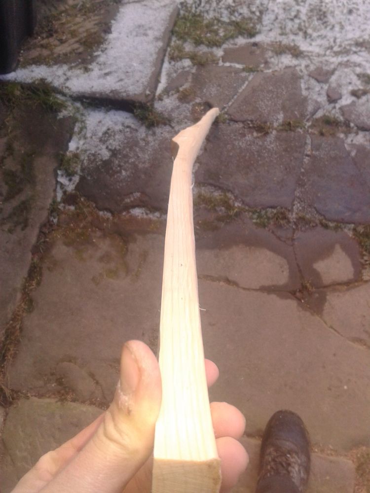

So, heute Overlays geformt und mal unnötiges Holz entfernt, jetzt hatte er einigermaßen Tillermaße.
Übrigens, ich baue den kompletten Bogen, bis auf das Anmessen der Bogenmitte, komplett nach Gefühl, wollte mal ausprobieren, ob das gutgeht ;D
So, hier die Overlays:
Aktuelles Gewicht: 455g
Ich schau mal, wie viel er bis morgen verliert, eigentlich will ich ihn morgen tillern und finishen :D
