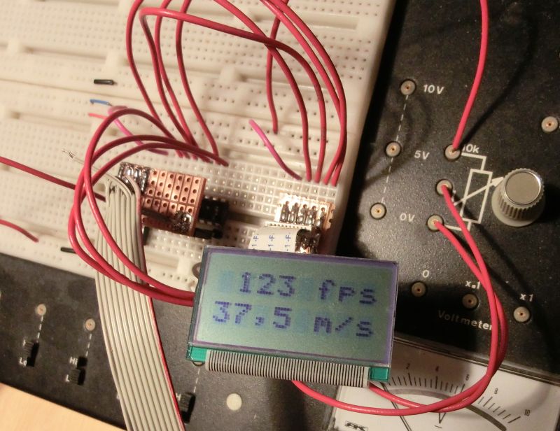

Ich stöpsel gerade einen ATtiny2313 mit einem 0,95 € Pollin LCD-Modul C0802-04 für den Anzeige-Teil zusammen (hatte ich beides noch rumliegen)
Archerbald
Beiträge: 444
Registriert: 19.03.2010, 00:01
Re: DIY Chonograph
Beitrag von Archerbald »
Anzeige tut ;D
(ist erst mal hard-coded, gemessen wird hier noch nix)
