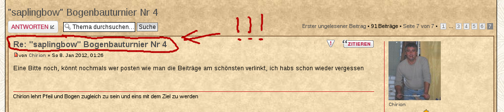

Eine Bitte noch, könnt nochmals wer posten wie man die Beiträge am schönsten verlinkt, ich habs schon wieder vergessen
- Galighenna
- Beiträge: 8836
Re: "saplingbow" Bogenbauturnier Nr 4
Gar kein Problem Chirion, guckstu hier:
Sieht dann so aus:
Zurück
Ich hoffe das hilft dir weiter
@Finglas
@Alle
Viel Erfolg bei der Jagd, ich freu mich schon, was ihr alles so zaubert
Anschließend so einfügen:
Code: Alles auswählen
[url=http://Adresse.des.vorigen-Beitrags.de]Zurück[/url]

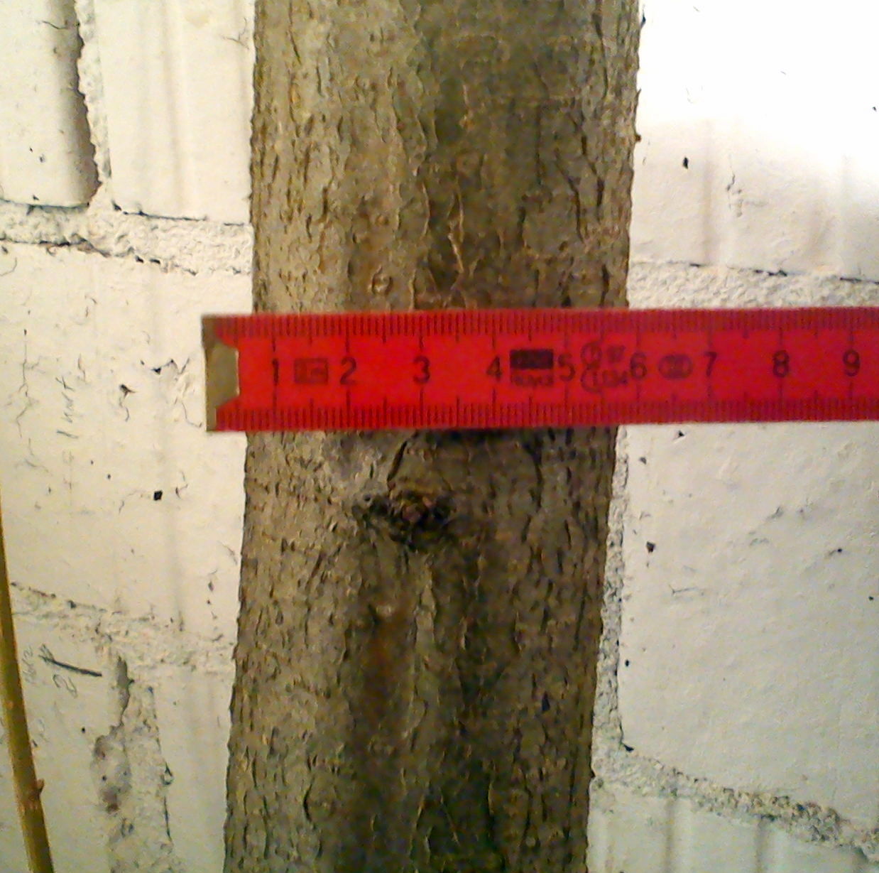

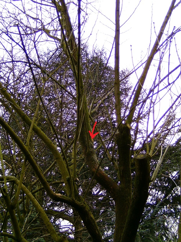

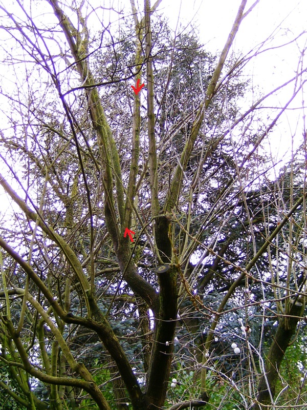

Edelflieder, Ernte
So, die Ernte ist gemacht:
Vor der Ernte:
Nach der Ernte:
Die Beute:
Max B = 5,9 cm (mit Borke)
Nutzbare L = 1,50 cm (nix LB mal wieder..)
Holz: dunkler Edelflieder (http://www.garten-schlueter.de/images/p ... an-L-s.jpg)
Zur Fortsetzung: http://www.fletchers-corner.de/viewtopi ... 40#p316940

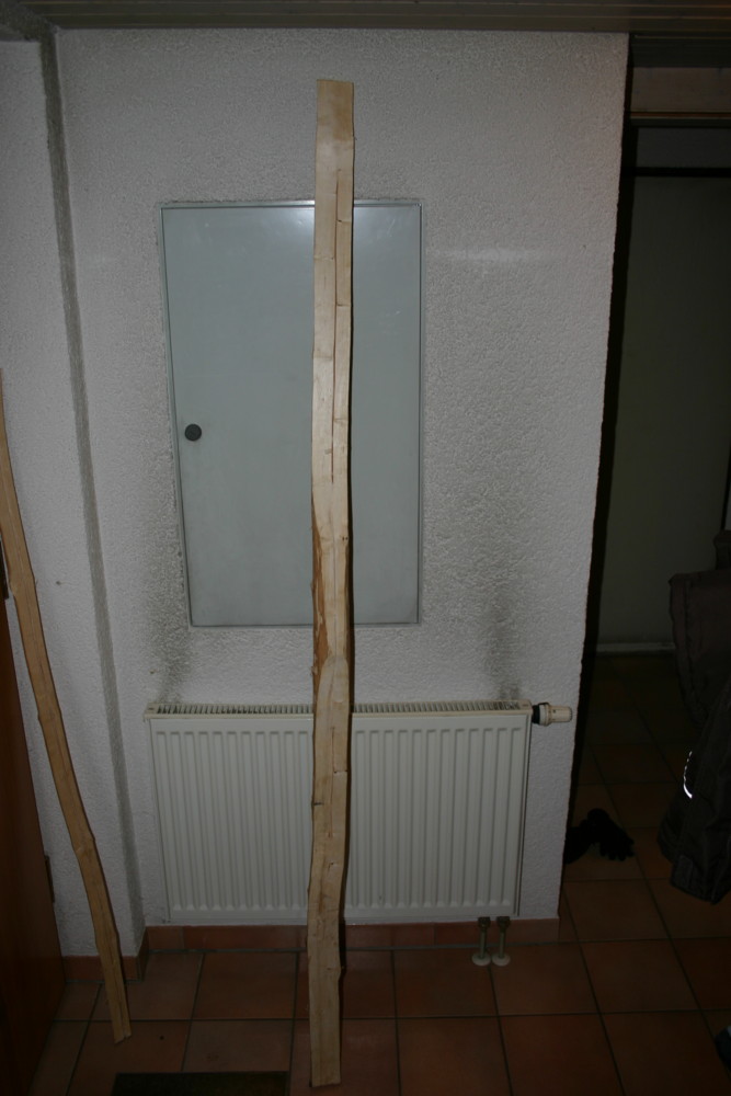

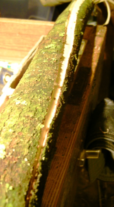

Edelflieder, Entrinden
zum Vorpost: http://www.fletchers-corner.de/viewtopi ... 90#p316907
1 Std später ist der Stave entrindet....
Wie immer ist das Entrinden von Flieder mühsam, denn die Borke ist spröde und "vielschichtig" wie eine Zwiebel:
...eigentlich Schabt man mehr als dass man schneidet. Ein Spachtel oder ein stumpfes Messer gehen gut.
Hinzu kommt, dass die Übergänge zum nächsten Ring kaum zu erkennen sind....
...und wenn es mal gelingt, einen längeren Streifen abzuziehen, zeigt sich "gnadenlos" der ebenso fliedertypische Drehwuchs:
Nachdem der Kandidat "entblößt" ist, erkennt man erst die Form und die Fehlerstellen (Totäste, Frostrisse etc.)
Dieser sah erst fast gerade aus, hat aber einen deutlichen "Knick" in einer Hälfte:
Auf Grund von Rissen und Ästen muss ich ihn auch leider deflex verwenden...
Aber bei 1,50m Länge ist das vielleicht sogar gut so....
Zur Fortsetzung:
http://www.fletchers-corner.de/viewtopi ... 46#p318446

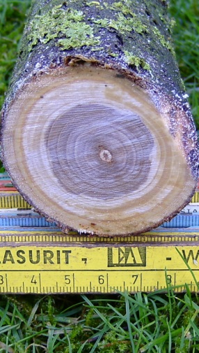

Eschenwikinger
So dann will ich auch mal anfangen.
Ausgesucht habe ich mir wie im letzten Jahr eine Esche
vom gleichen Busch wie im letzten Jahr sozusagen der Bruder.
Geplant habe ich einen " Wikingerähnlichen Bogen mit leicht nach
hinten gebogenen Enden und einseitigen Sehnenkerben.
Meine Esche
Querschnitt
Rinde runter
Die Mitte mit dem bekannten Spezialtool aufzeichnen
Von der Mittellinie aus den Bogen aufzeichnen
Und die grobe Form in dicke und breite ausarbeiten
Die Enden mit Leim versiegelt und das Teil mit

), ich habe deshalb zwei Bilder gemacht, die eindeutig zeigen, wo der Sapling war...ich bitte die Jury, Gnade walten zu lassen.
Der Sapling ist 2m lang und 7,5 bzw. 6,5 cm dick.
Hier die Bilder:
Gerd
PS: Sorry, die Bilder sind etwas dunkel, es war schon später und ein Sch.....wetter.
hab leider das Bild im Habitat vergessen(die Holzgier war stärker
Hier die Bilder:
Gerd
