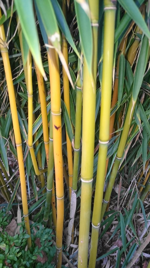

Re: Pfeilbambus - Anbau und Erfahrungen
Auch sehr schön anzusehen und offenbar frosthart. Da 2 Bambus den Winter nicht überlebt haben wäre das sicher ne gute Alternative. Wie ist die genaue Bezeichnung?

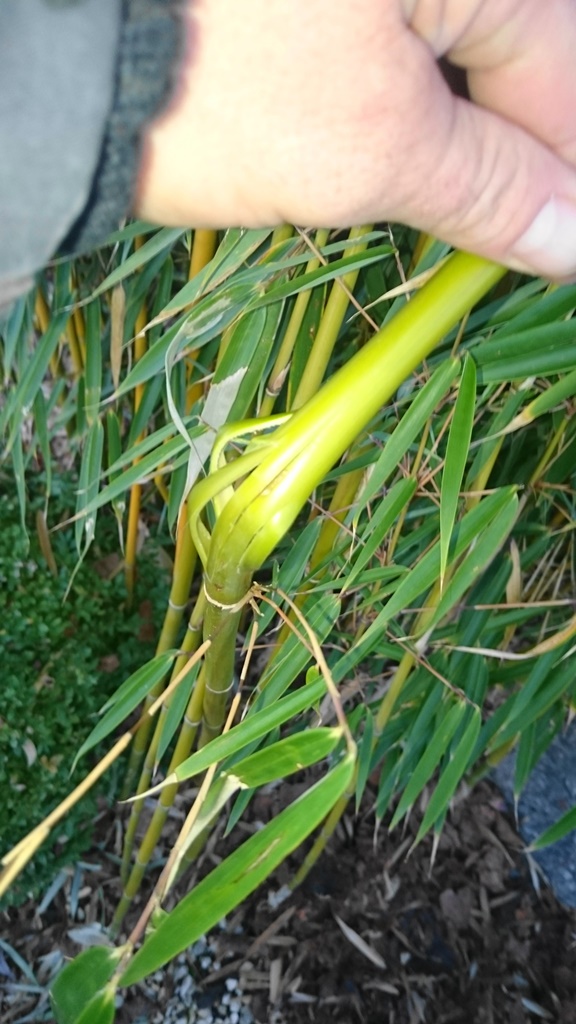

@maruk
haste Dir schon Gedanken gemacht, wie Du bei der Ernte unterscheiden kannst, welche Triebe wie alt sind?
Grüße benzi
Grüße benzi
@Frankster: Leider weiss ich das nicht mehr ;( Ich hab mal meine emails durchsucht, aber ich fürchte, den Händler hab ich damals nicht angeschrieben sondern angerufen. Wie gesagt, die Fargesie mit den dicksten Stengeln.
@Benzi: Da hab ich mir noch keine Gedanken gemacht, danke! Bis hierher dachte ich, ich hätte noch den Überblick, aber wer weiss, wie das in zwei Jahren ist. Vielleicht schreib ich mit Edding die Jahreszahl irgendwo hin. Keine Ahnung, ob das hält.
@maruk: Nee, brauchst du nicht. Die neuen Stengel erkennst du am Wachstum, Blättern etc.
Nach einem Jahr verfärben sie sich und bekommen ein helleres Grün (statt dem frischen Blaugrün), nach zwei Jahren werden die Stengel gelb und irgendwann sterben sie ab und werden trocken.

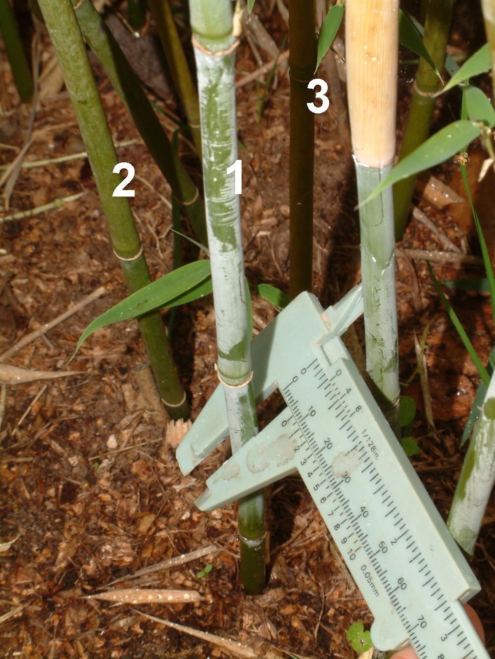

@Jo sollen wir einen Versuch machen?
Ich mach ein Bild von meinem Pseudosasa japonica und da sagst mir welcher Trieb wie alt ist
liebe Grüße benzi
liebe Grüße benzi
- Beiträge: 8813
- Hat gedankt: 32 Mal
- Hat Dank erhalten: 106 Mal
Ja, mach mal, aber Nahaufnahme von drei Trieben untersch. Alters. Nicht so ein Bild mit Busch.
1: Neue Triebe, grau bereift
2: 1 Jahr alt, ohne Bereifung
3: 2 Jahre, gelblich

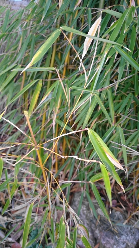

Triebe vor dem Neuaustrieb am 11. März.
Triebe vom Vorjahr mit trockenen Blattspreiten
Triebe vom Vorvorjahr ohne Blattspreite

Bambus für Pfeilbau?
Ich hätte eine Frage an die Bambus-Experten. Bei mir in der Nähe hab ich einen Bambus (wahrscheinlich Zier form) und würde gerne wissen ob sich der für den Pfeilbau eignen könnte. Bogenbau geht definitiv nicht, da er zu dünne triebe macht. Brechen kann man ihn auch sehr leicht, oder ist das nur vor dem trocknen so? hab gar keine Erfahrungen mit Bambus und wäre für Tipps, auch zum allfälligen Trocknen sehr dankbar.
Gruss, Patrick
Gruss, Patrick
Re: Bambus für Pfeilbau?
Ich hab zwar noch keine Pfeile aus Bambus gebaut (ausser aus gekauften Schaeften), aber das wichtigste ist erstmal,
dass es einer ist, der gerade Triebe hat.
Genau das haben meine 3 Phyllostachis spec. naemlich nicht. Die wechseln bei jedem Seitentrieb um 15Grad die
Richtung.
Die beiden Fargesia murielae, die ich hab, sind erst ein paar Jahre alt, weil sie Saemlinge aus einem
der beruehmten bluehenden Bambusse sind und haben leider noch keine ausreichend dicken Triebe.
Schnibbel doch einfach mal ein paar raus, trockne sie und probier aus.
Richtung.
- silent-hill
- Beiträge: 492
- Registriert: 17.09.2014, 17:21
Hallo Fatz, wie auf Bild drei zu sehen, macht er im großen und ganzen schön gerade Triebe. Ist es richtig, dass die gelblichen Triebe die älteren sind und sollte ich eher die versuchen? Muss ich etwas beim Trocken beachten? Was für einen Durchmesser wäre gut?
Fragen über Fragen...
Die gelbe sind die aelteren. Die wuerd ich im Zweifel nehmen. Meine gekauften 45#-Schaefte haben so 8mm (+-1mm) zwischen
den Nodien. Mit Trocknen hab keine Erfahrung, da wuerd ich aber eher vorsichtig sein. Bambus reiss recht gern.
