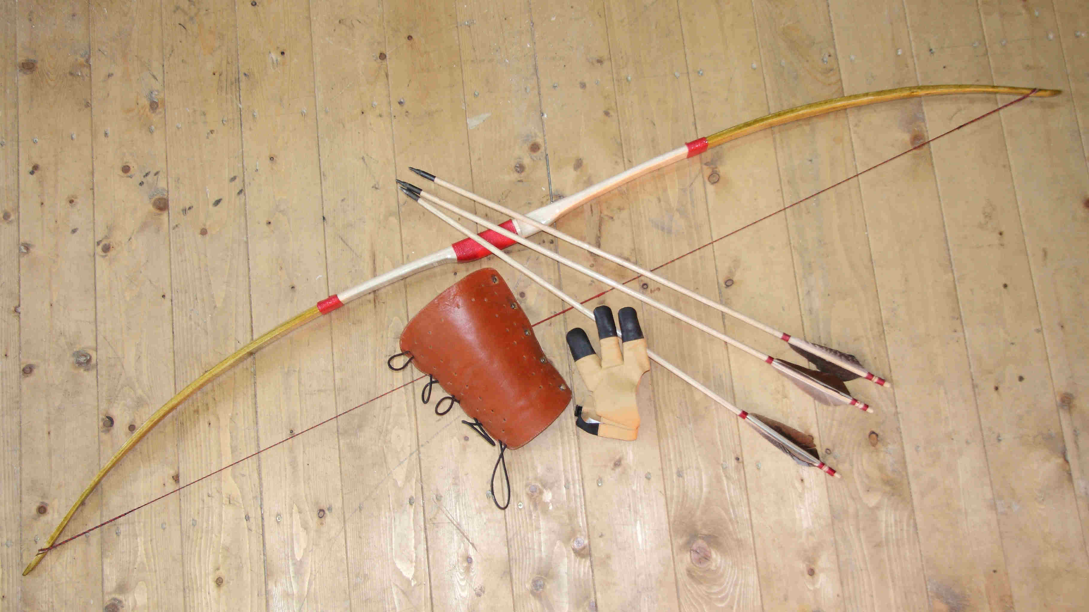

Eschesapling 2011
Eschesapling 2011

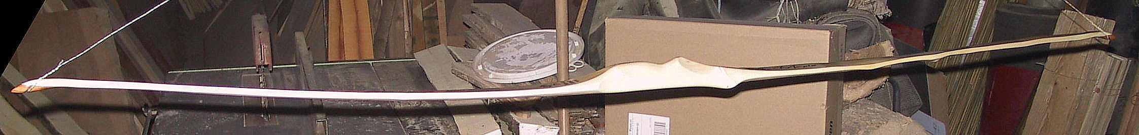

Ich habe gestern Samstag in einem Tillermarathon innerhalb eines Tages einen der Ahornhälften in einen funktionierenden Bogen (inkl. Tips und Pfeilauflage aus Birnholz) verwandelt. Vor einiger Zeit hätte ich nicht mal geglaubt, daß sowas möglich ist. Abends hatte ich schon die erste Lackschicht aufgetragen.
Da er für meine jüngere Tochter bestimmt ist, habe ich ihn soweit ans untere Limit des Turnier heruntergetillert, wie's ging.
Ergebnis 31#@28" (26#@26").
Ich hoffe meiner 13-Jährigen wird das nicht zuviel.

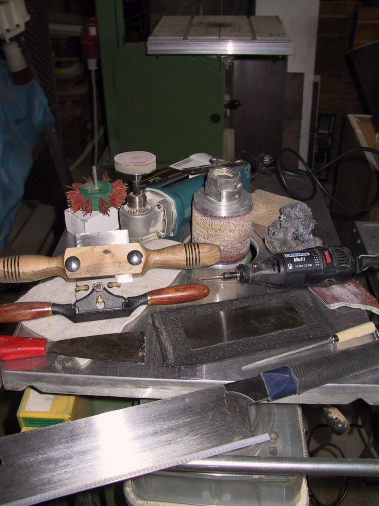

Weil ich mich aber schäme, daß ich den Tillervorgang nicht fotografisch dokumentiert habe, spendiere ich aber zur Entschädigung einen kleinen Buildalong über das anbringen der Beschriftung. ;) ;) ;)
Holz (fast) perfekt beschriften
Was mir beim Grob-Tillern ernom geholfen hat, ist meine Schleifwalze mit 60-er Papier.
Der Rest der verwendeten Werkzeuge ist relativ normal. :) ;)

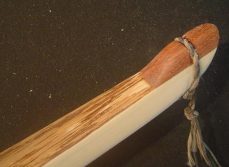

so sehen meine Tips aus
