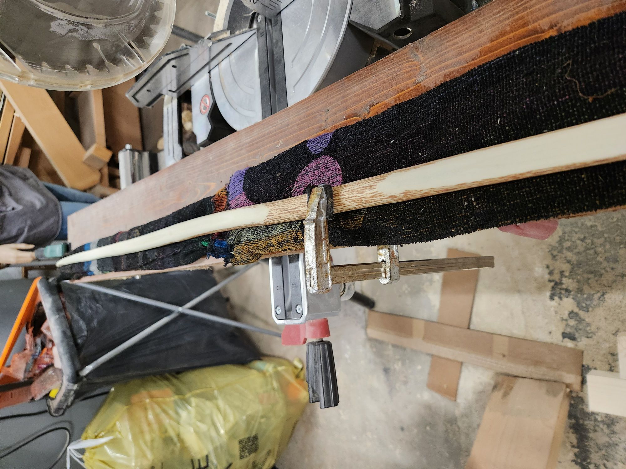

Ich hab grad den ersten Wurfarm geröstet. Hab ein Brett mit der Perfekten Länge gefunden, das genau zwischen die Geweihenden passt. Da hab ich klitschnasse Tücher drauf gelegt, den Bogen mit dem Rücken nach unten drauf und den Griff mit ner Schraubzwinge nach unten gedrückt. Also weg mit dem Reflex. Und die Enden mit ner Leimzange auf Position gehalten. Was sagst du zum Farbton? Ich bin 12x drüber gegangen mit ungefähr 1cm pro Sekunde. Hab noch keine Erfahrung mit Rösten...

Ich hab das auch erst einmal dauerhaft hingekriegt, aber da war er dunkler. Kann aber sein, das es so passt.
Fix hinzwingen geht zwar, aber du kriegst ned mit wann er weich wird. Deswegen mach ich das lieber freifliegend mit Gewicht.
Da siehst dann wenn sich was bewegt. Man muss halt daneben was hinklemmen, damit man einen Messpunkt hat

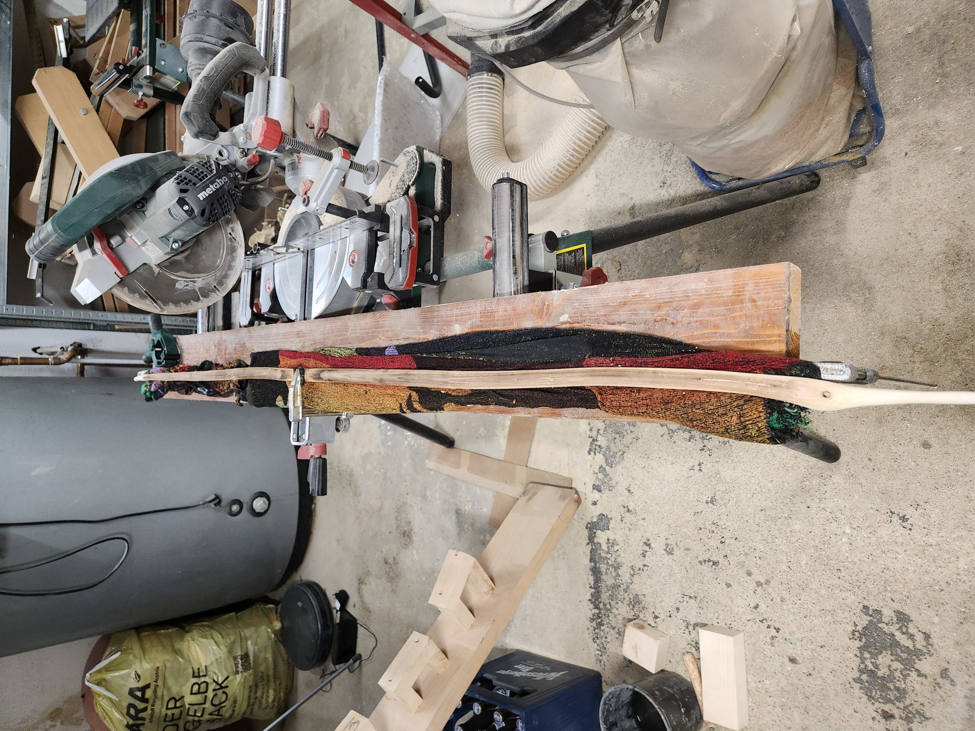

Heute hab ich den Bogen nochmal geröstet. Diesmal aber deutlich überkorrigiert niedergespannt und pro Wurfarm 25min geröstet und beim letzten mal drüber gehen bin ich näher ran und langsamer entlang gegangen. Erst da ist er dann auch wirklich dunkler geworden. Nach dem ausspannen hat die Sehnenlage perfekt gepasst. Jetzt hatte er 5g mehr als vorher weil der Bogenrücken Feuchtigkeit aus den Fetzen gezogen hat. Deshalb hab ich ihn zum trocknen wieder überkorrigiert niedergespannt.
