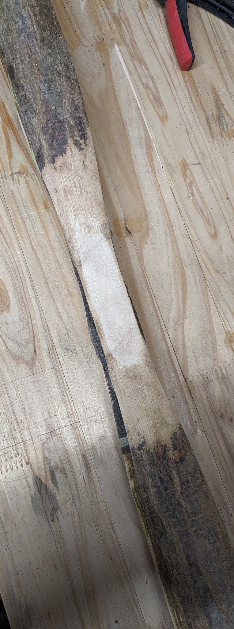

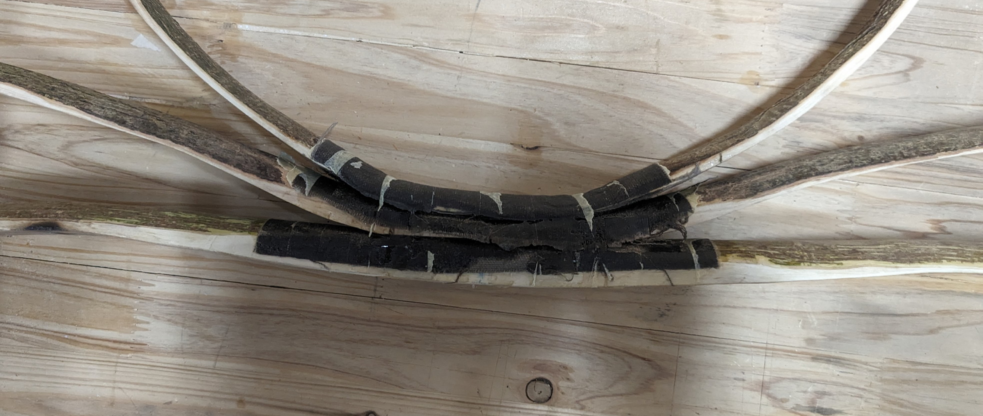

Ich hab den Rücken vom Hauptbogen abgeflacht und dann den mittleren Bogen aufgeklebt. Um mir das Leben einfacher zu machen, habe ich ein Stück Leinen als Zwischenlage und Lückenfüller genommen.
fka
Beiträge: 1000
Hat gedankt: 95 Mal
Hat Dank erhalten: 83 Mal
Re: Saplingbow 17, fka, Hasel, Hartriegel
Beitrag von fka »

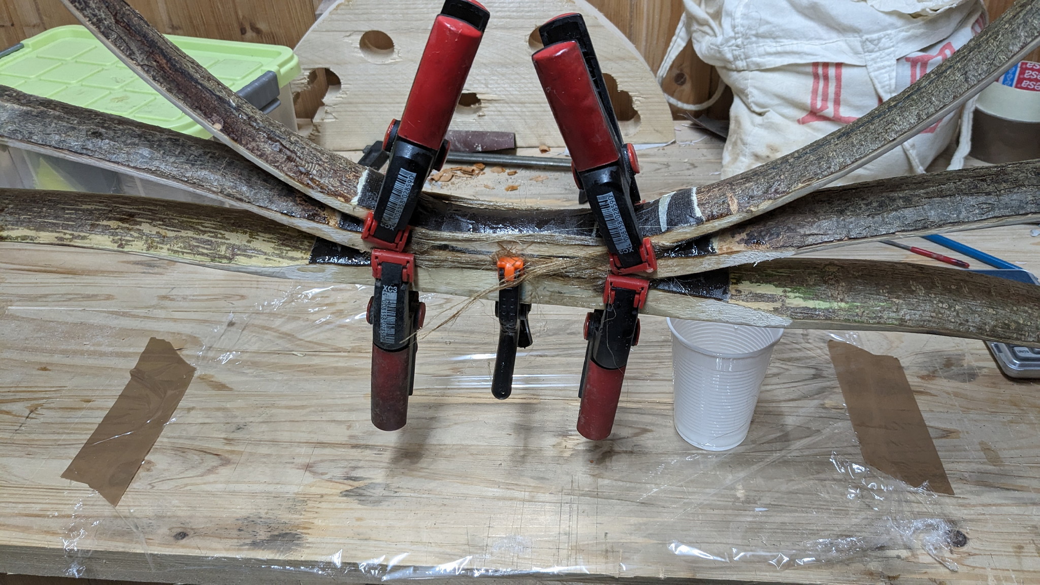

Und nochmal geklebt:
Ausgerichtet
Ausgerichtet
Micarta geschliffen
Micarta geschliffen
Rücken abgeflacht
Rücken abgeflacht

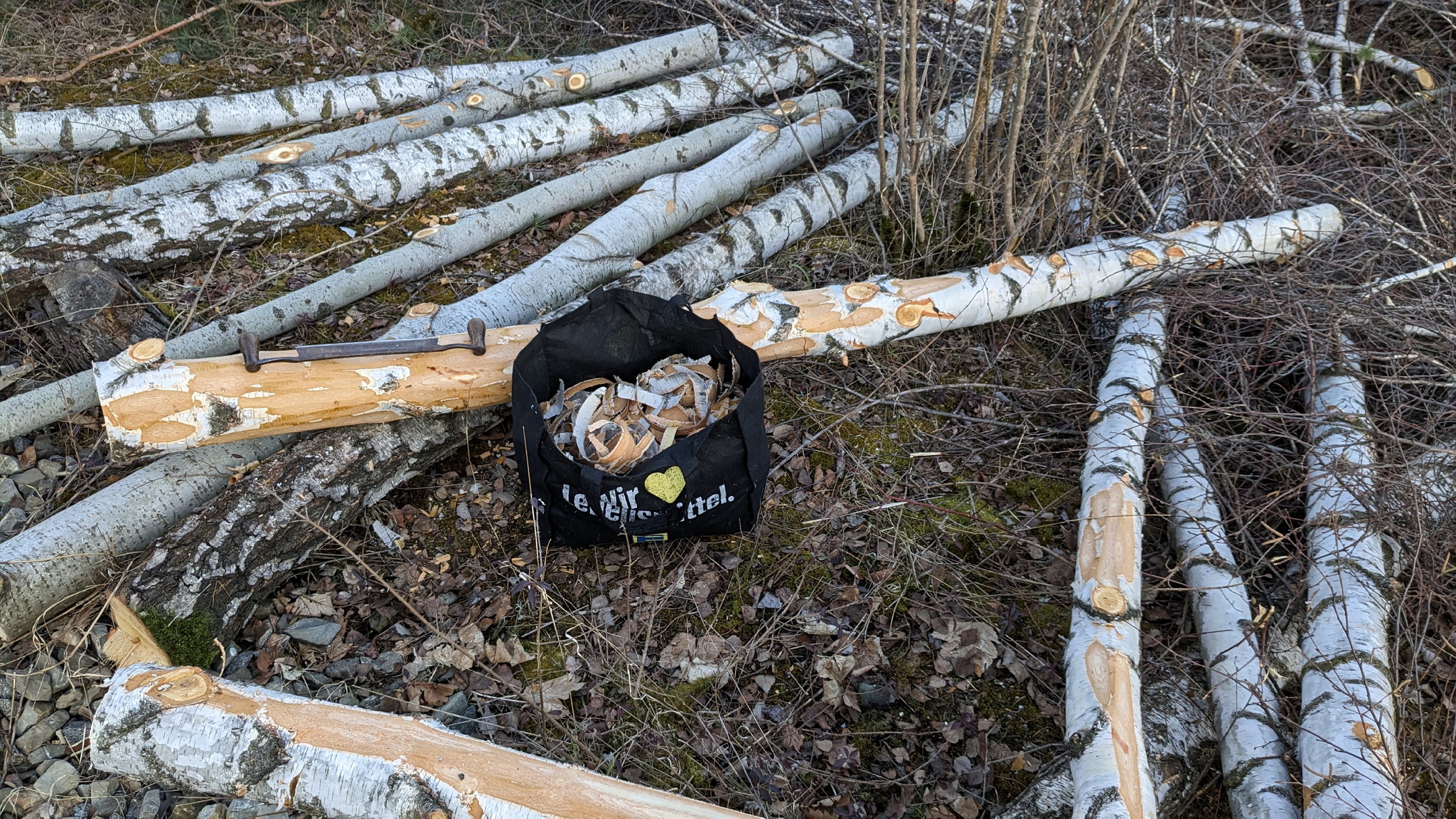

Sidequest unlocked: Birkenteer herstellen.

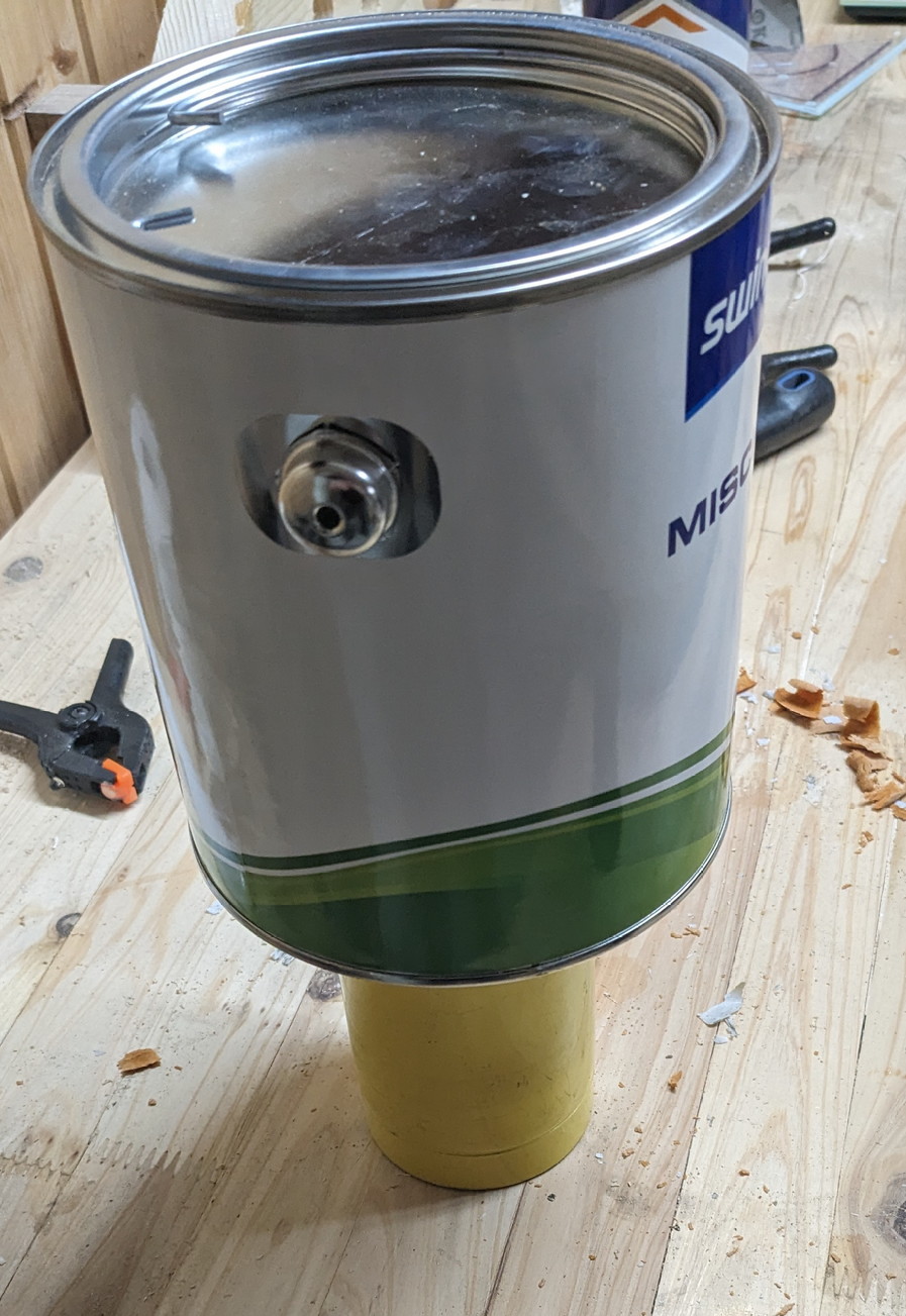

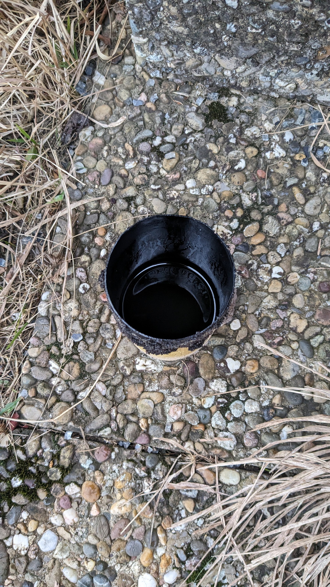

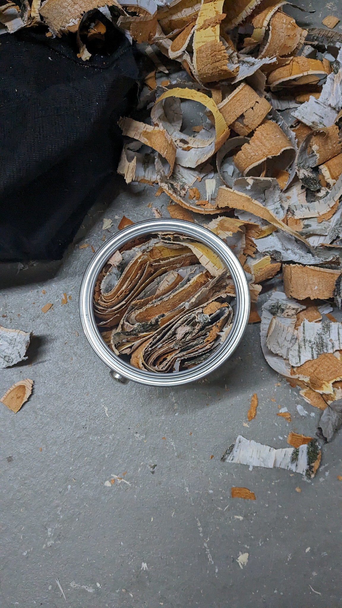

Alles vorbereitet:
Blechdose gefüllt
Blechdose gefüllt
Loch im Boden als Abfluss
Auffangbehälter
Auffangbehälter

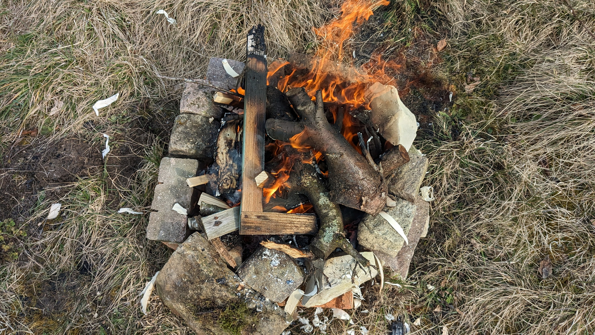

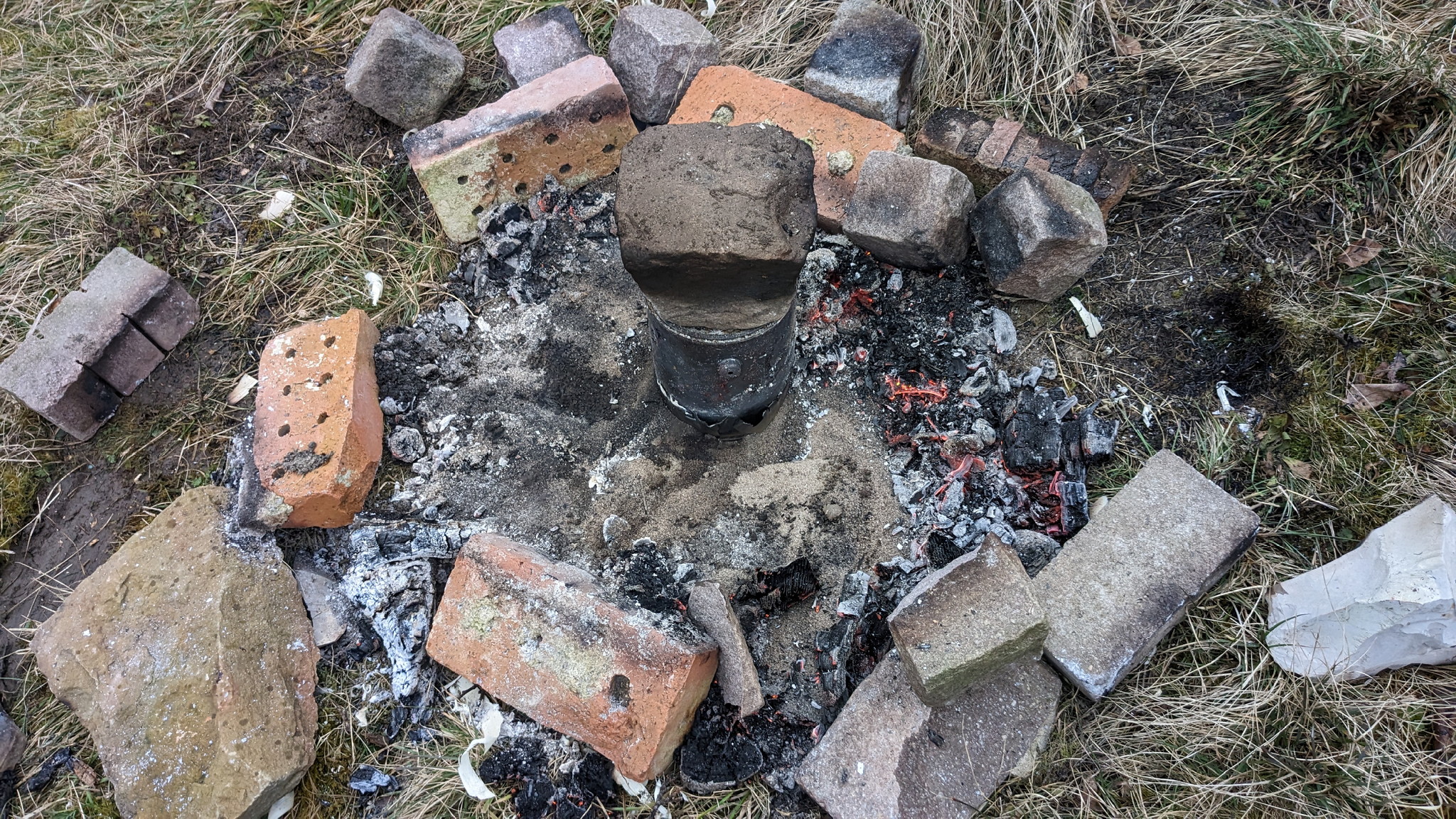

Jetzt muss es nur noch ins Feuer
Beiträge: 1297
Hat gedankt: 131 Mal
Hat Dank erhalten: 350 Mal
Ins Feuer? Wurde der Behälter nicht unter der Feuerstelle eingegraben?
Beiträge: 6922
Hat Dank erhalten: 266 Mal
Der zum Auffangen ja (der soll so kalt wie moeglich sein), der mit der Birkenrinde muss schoen heiss werden. Soll ja verdampfen, das Zeug

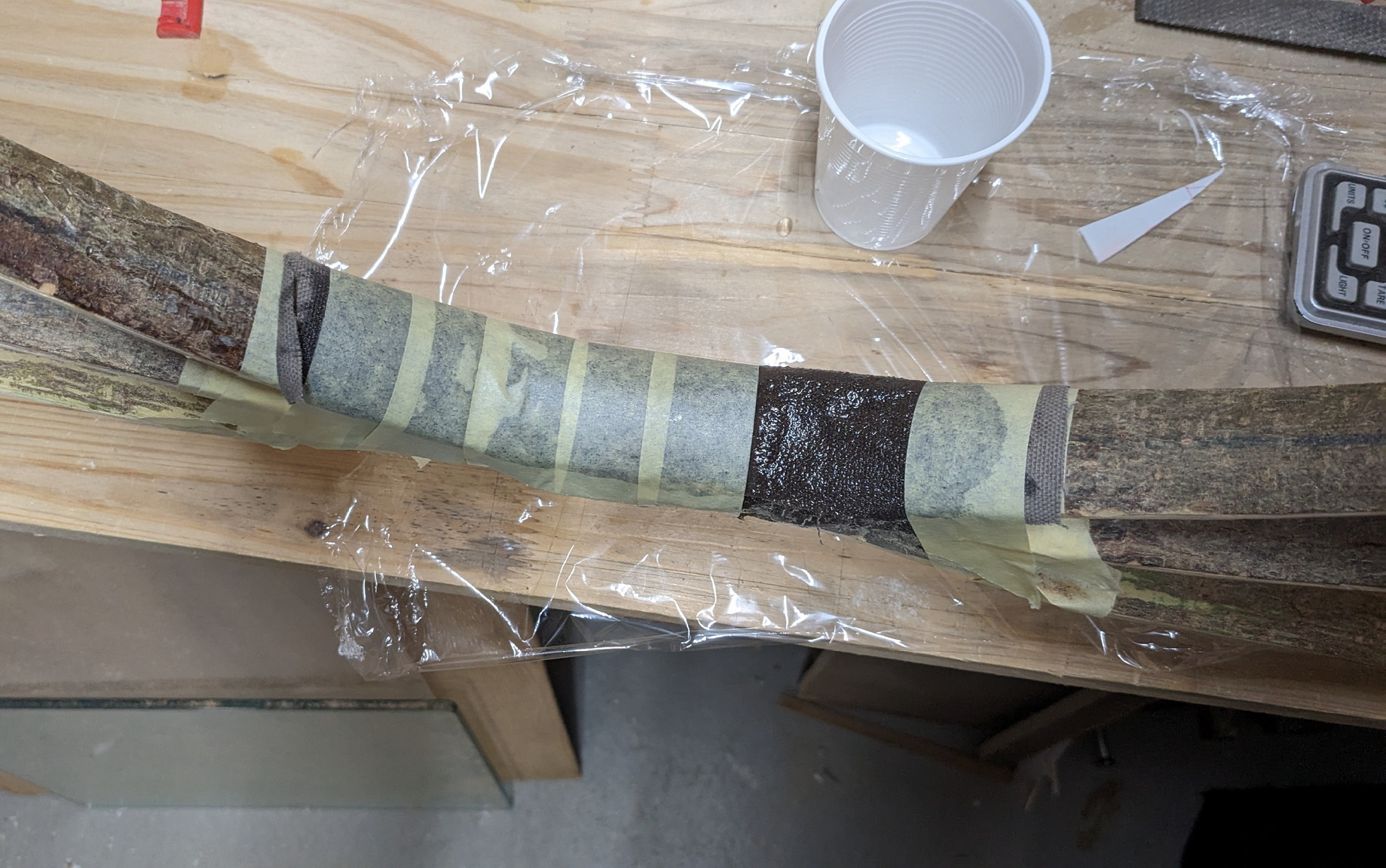

So, noch eine Verstärkung auf den Rücken geklebt, dass mir die Übergänge in den gebogenen Bereich nicht versagen. Bald ist die klebe Orgie zum Glück vorbei

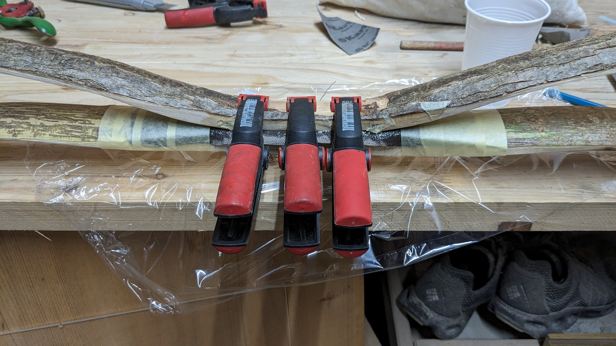

OK, ich glaube ich habe in meinen Leben noch nie etwas so hinge-macgyvert wie diesen Griff >:)
Freunde von sauberen Handwerk schauen jetzt besser weg 😂
Das sieht wild aus
Das sieht wild aus
Sieht immer noch bescheiden aus
Um die Auflagefläche an den Kontaktpunkten in den Fadeouts zu vergrößern, habe ich Hanf-Fasern in den Spalt geklebt. Ob es was bringt, keine Ahnung 😅
Hoffentlich vorerst letzte Epoxy Orgie

Sidequest completed!
Ein Stein musste drauf, da es die Dose aufgedrückt hat
