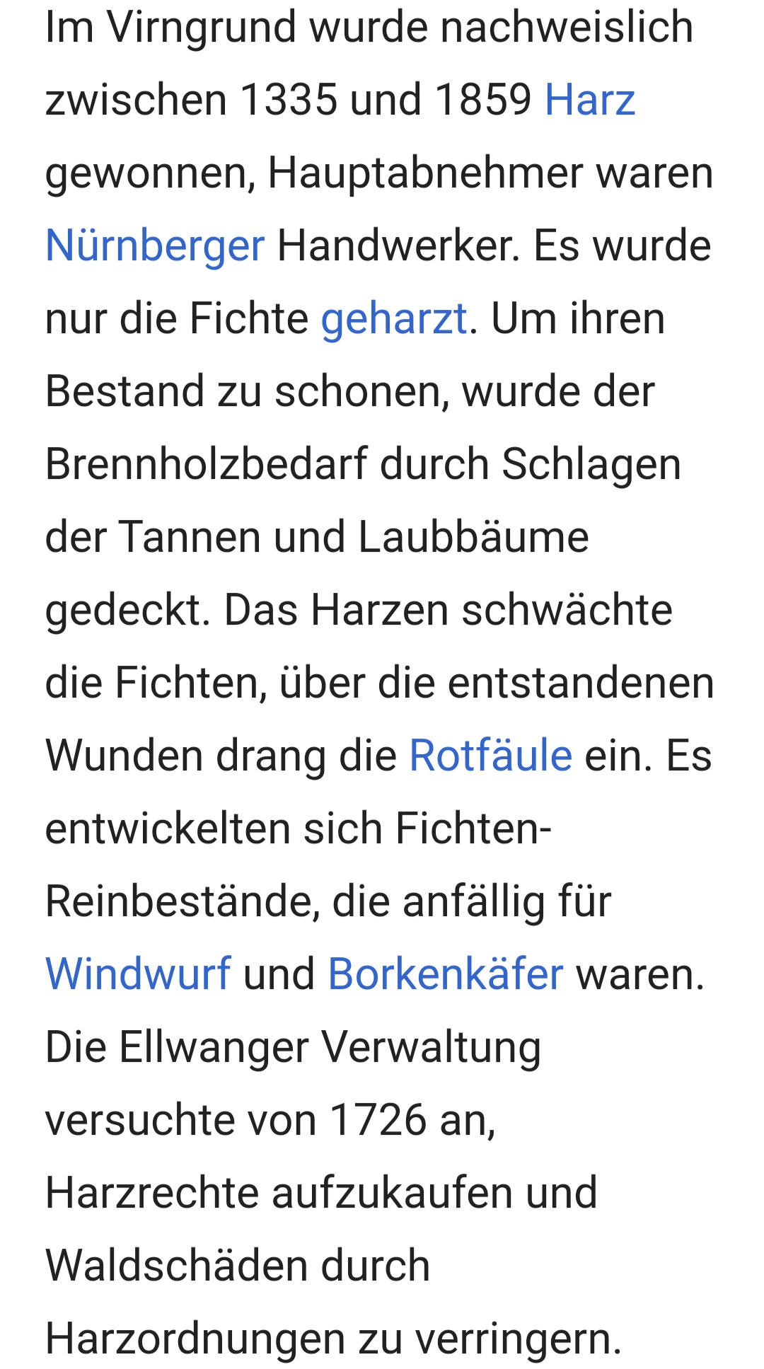

Habe ich gerade gefunden als ich etwas Heimatkunde betrieben habe... 😊

Ah der Zusammenhang zwischen harzen und Krause Glucke ist spannend! Muss ich mal nachsehen ob meine Fichte mit diesem Pilz Verletzungen aufweist...
Spannend finde ich, dass sowohl in meinem Text als auch in Deiner Erfahrung von Fichten und nicht von Kiefern die Rede ist...
