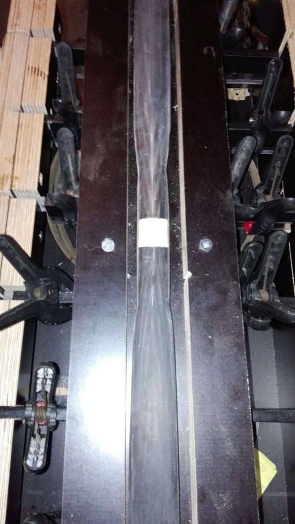

Endlich ging es hier ein Stück weiter. :)

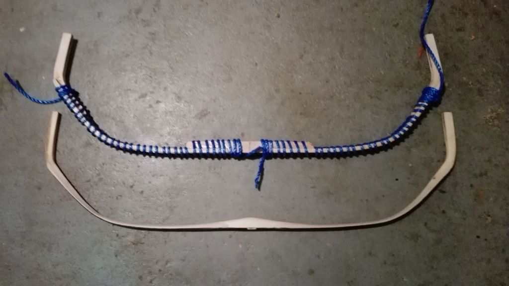

Ich habe beide Rahmen und das Horn fertig gemacht. Heute war große Leimsession bei 30°C in der Küche und darum wurden auf beiden Bögen das Horn zusammen aufgeklebt, so muss ich nur einmal heizen ;) Danach wurden die Rahmen nochmals durch gerichtet, da sich beim Wickeln immer mal wieder was verdreht. Jetzt trocknen sie so ca. 2 Wochen im Keller, danach bekommen sie die endgültige Form.
Und wieder mal Grundieren...

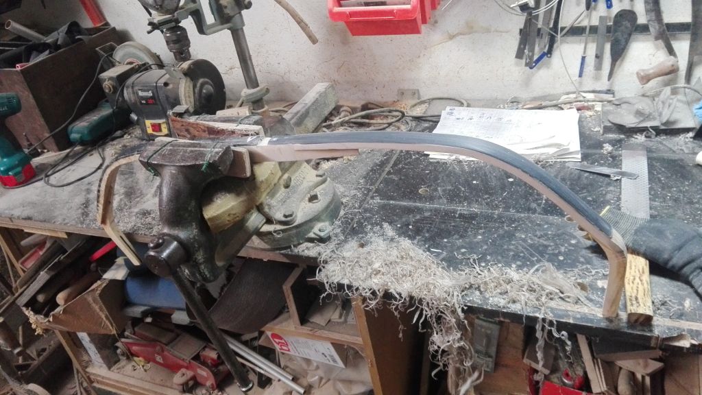

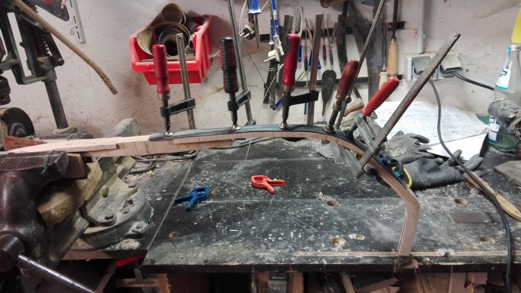

So nun gings ein wenig weiter. Einer der Rahmen(der mit den Apfel Siyahs) ist nun fertig geformt und bereit für die Sehnen.
Er wiegt zur Zeit 324g, aber die Siyahs sind noch übergroß und da wird er noch etwas verlieren.

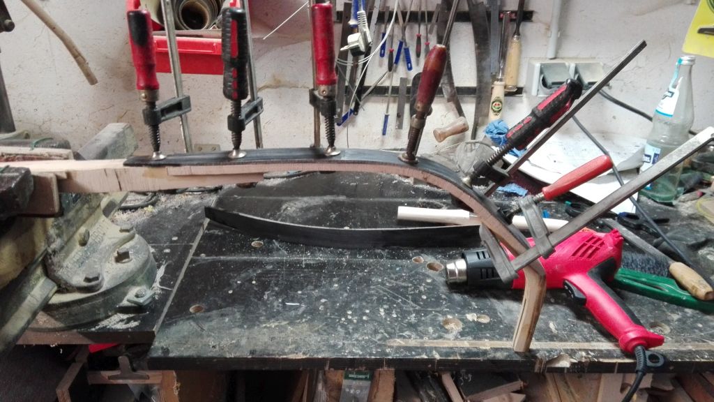

Zuerst wird das Horn geformt
Dann wird das Geweihstück zwischen das Horn angepasst.
jetzt kann er eingeklebt werden

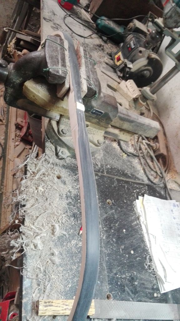

Jetzt ist es an der Zeit mit dem Formen des Kern zu beginnen. Als erstes fängt man am Kasan an und formt diesen aus.
Danach den Rest
Danach den Rest
Der Rahmen ist fertig geformt
Mal zum Vergleich
Mal zum Vergleich

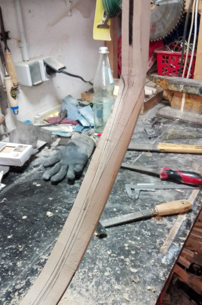

Wie formst Du denn die gekehlten Bereiche am Kasan aus? Mit der Rundraspel, oder mit einem Hohleisen?
Torsten
Beiträge: 3562
Hat gedankt: 33 Mal
Hat Dank erhalten: 186 Mal
Re: Osmane geplant 55#@28 und 65#@32
TorstenT hat geschrieben: 29.10.2019, 23:31 Wie formst Du denn die gekehlten Bereiche am Kasan aus? Mit der Rundraspel, oder mit einem Hohleisen?
Mit einer Kombination aus Hohleisen und Schwanenhals-Ziehklinge, sowie 40er Schleifpapier.

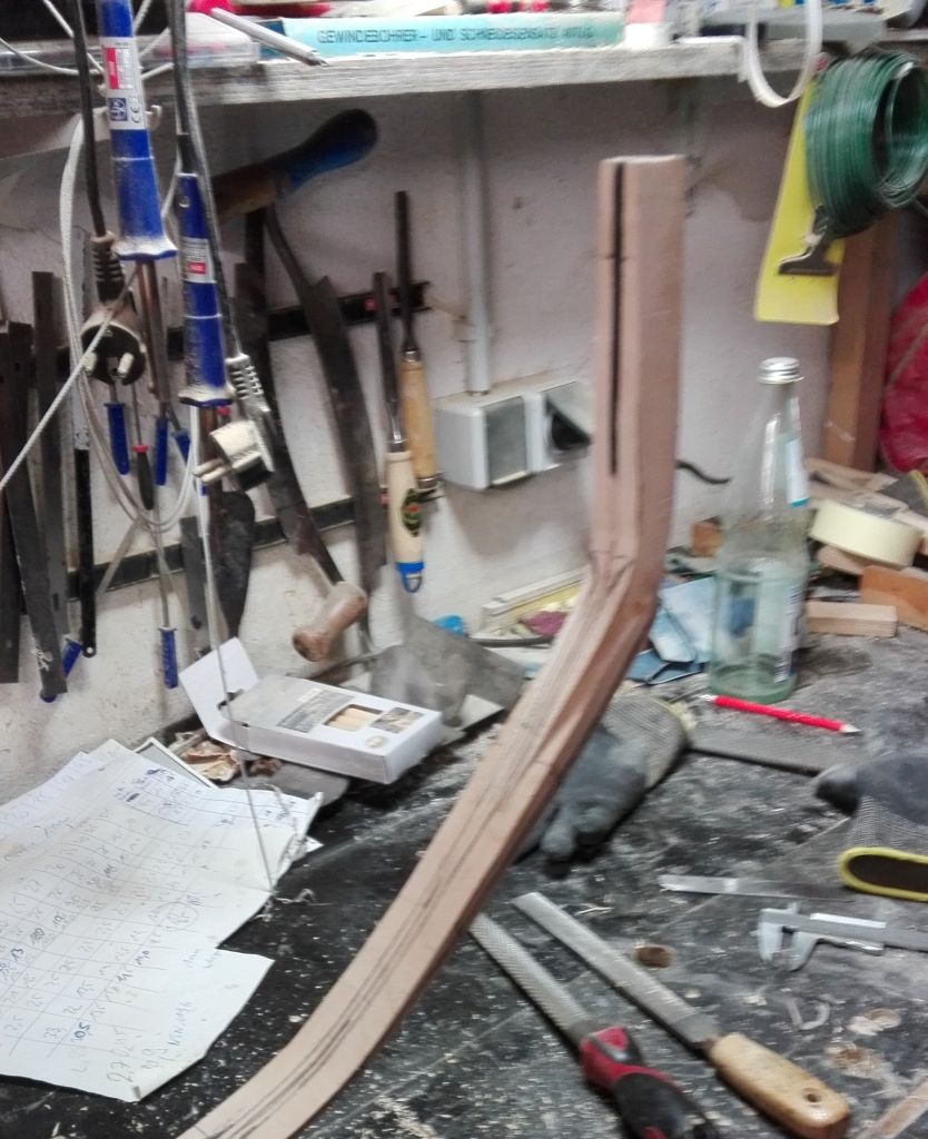

@Torsten ich habe den 2. Rahmen angefangen zu Formen und kann dir ungefähr zeigen, wie ich den Kasan forme.
Als erstes wird in der Mitte ein Streifen von 6mm angezeichnet und vom Horn-Rand 3mm
Danach wird zwischen den Linien eine Schräge geraspelt.
Jetzt kommt der Hohlkehl Stechbeitel zum Einsatz
Nun kann ich mit der Schwanenhals Ziehklinge alles glätten

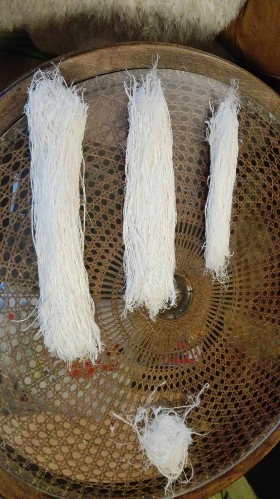

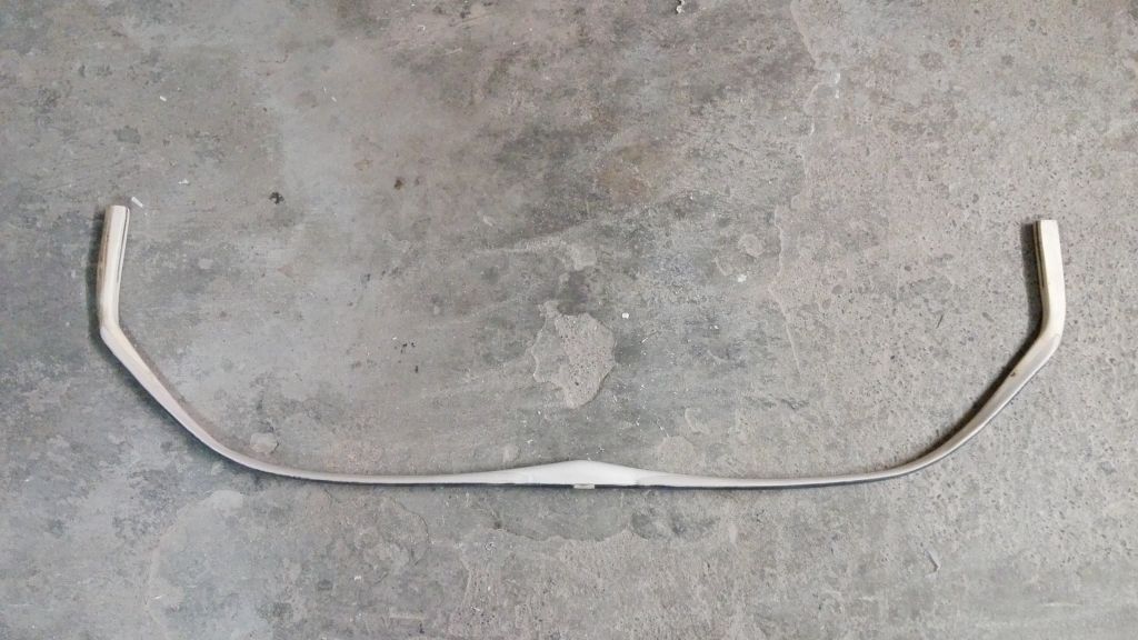

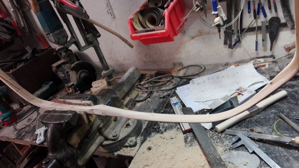

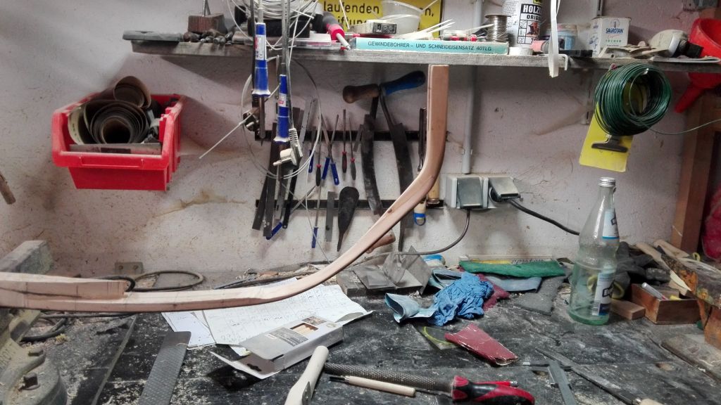

So der Rahmen ist nun fertig geformt und die Sehnen sind vorbereitet. Wenn nichts dazwischen kommt, dann bekommen die Osmanen heute Abend ihre erste Schicht Sehnen.
hier sieht man wie ich die Biegung im Sal und Kasanauge kontrolliere

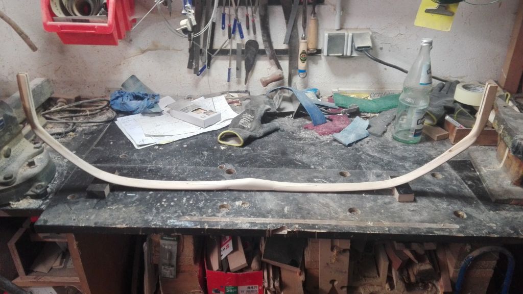

Der fertige Rahmen
Der fertige Rahmen

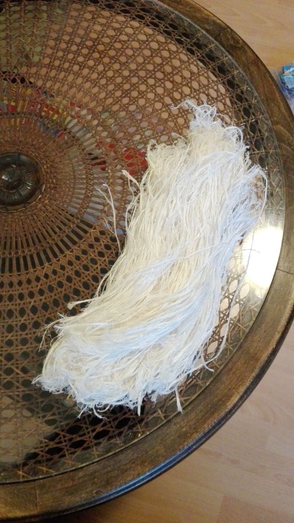

Wie immer ein riesen Berg Sehnen
Schön nach Größe sortiert

Was strebst Du denn für Zuggewichte bei den beiden Osmanen an?
Vie viel Gramm Sehnen sind das?
