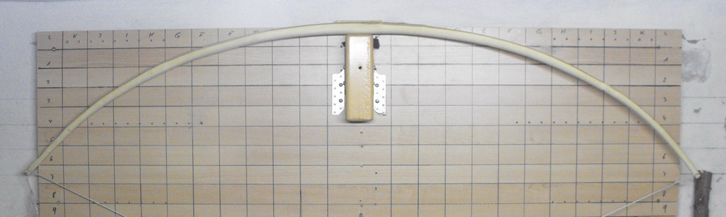

@Thomas, bei 25"50#, da hört meine Zugwaage auf O_o
In China essen sie Hunde.
Beiträge: 7034
Hat Dank erhalten: 291 Mal
Re: Der Langbogen aus Ulme
Das Zuggewicht kannst einfach hochrechnen. Ein Langbogen da ist ziemlich linear.
Mir biegt er immer noch zu mittig, zumal das noch staerker wird, wenn du noch mehr ausziehst. Was peilst du an Zuggewicht/Auszug an?
Klink
Beiträge: 821
Beitrag von Klink »
Jop, ich seh das auch so, deswegen nehm ich noch ein wenig was weg an den letzten Dritteln.

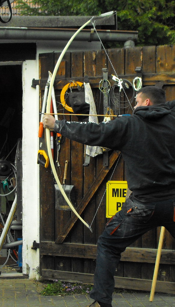

Habe ganz vergessen: 65#@32" wären optimal @Fatz.
Leider habe ich ein neues Problem.
An den ganzen kleinen Astlöchern, welche ja meist nur etwas größer als Stecknadelköpfe sind, zeichnen sich kleine Stauchbrüche ab :-/
Das "astfreie" Holz scheint die Biegungen problemlos zu vertragen!?
Bleibt abzuwarten, wo das noch hinführt.
Noch nicht perfekt, aber es wird.
Beiträge: 7034
Auf das Zuggewicht wirst vermutlich nicht ganz kommen. Da bist, zumindest rechnerisch, jetz schon.
Das mit den Aestchen ist mistig. Aber mach mal weiter, wenn Glueck hast haelt's und gibt bloss Set.

Klink
Beiträge: 821
Beitrag von Klink »
Guti, dann wird poliert und genadelt 8-)
Nun brauch ich wohl erstmal Pfeile, die ich damit verdonnern kann, meine Stärksten gehen, vom Spine her, bis 45# O_o

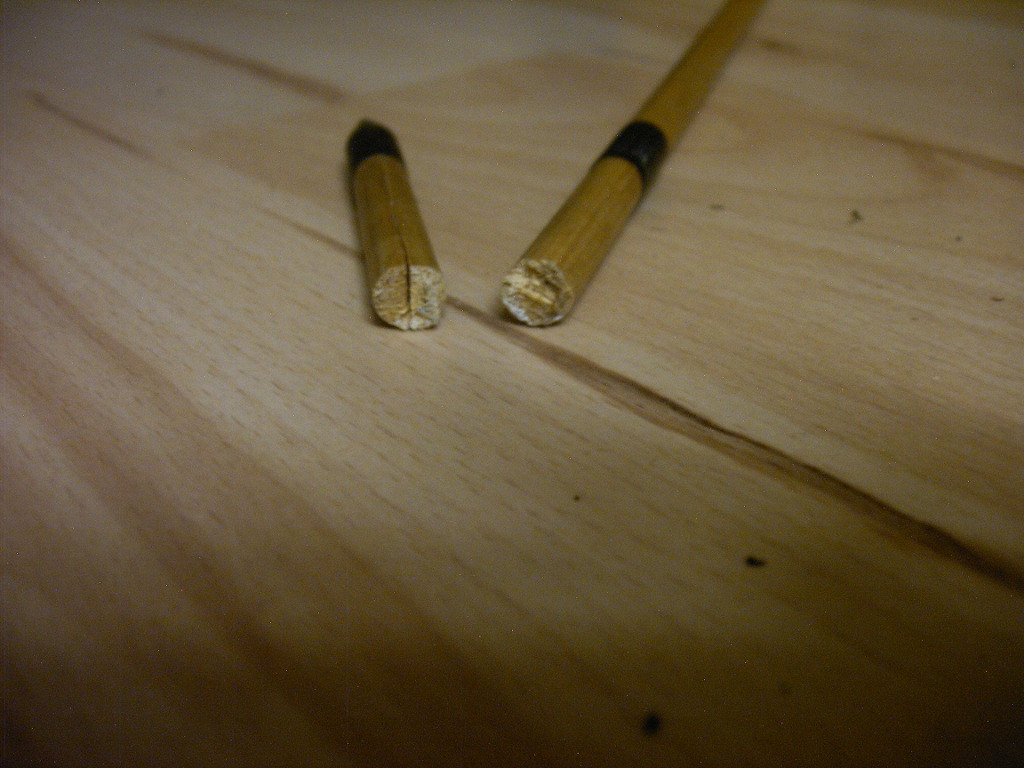

Grombard
Beiträge: 2053
Hat Dank erhalten: 8 Mal
Beitrag von Grombard »
Warum das denn?
irgendwas is ja immer
Klink
Beiträge: 821
Beitrag von Klink »
Is das einzige, was der Biber drüber gelassen hat.
Ne quatsch.
Ich hab den mal gschossen und dachte, der will mich verarschen...
Wie n Orgelpfeife.
Also hab ich den jetzt gekürzt, ein bissl beschliffen und mal probiert.
Meine Zugwaage geht nur bis 50Ibs und die waren bei 22" erreicht, ausziehen tu ich aber ca 27-28.
Bekomm den gewuppt und schiessen tut der auch wie Hammer :O
