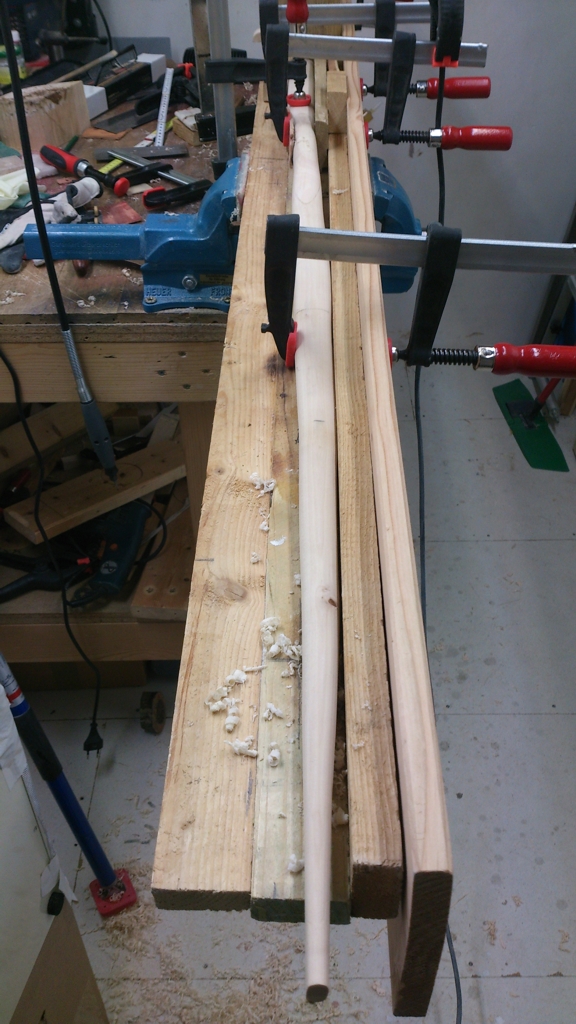

Hartriegel
Hallo, eben habe ich eine weitere Stelle gebogen - die eine Hälfte ist jetzt ausreichend gerade. Morgen folgt voraussichtlich die letzte Biegung.
schon ziemlich gerade
Ilmarinen
Beiträge: 1248
Re: Saplingbow 8, Neumi
Beitrag von Ilmarinen »
Da bin ich ja echt gespannt, ob die Biegung hält.
Die Behauptung ist ja oft, dass sich Hartriegel nur im grünen Zustand biegen läßt und nachher gar nicht mehr.
Hast Du mit Dampf oder mit der HP gebogen?

@Ilmarinen
Entgegen früherer Posts meinerseits ist es durchaus möglich, auch gut durchgetrockneten Hartriegel zu biegen.
Man braucht nur verdammt viel Zeit und Wasser beim Dämpfen. Meine Versuche diesbezüglich waren erst ab min. 1,5 Stunden im Dampf für ein 4cm durchmessendes Stück halbwegs erfolgreich. Man muss verdammt schnell sein, vom Topf zur Biegevorrichtung, denn die Zeit um ihn zu biegen ist deutlich kürzer als bei weniger dichten Hölzern. Ich schätze mal 15-20 sekunden, danach geht nicht mehr viel. Also gut vorbereiten und ein paar mal vorher ausprobieren.
