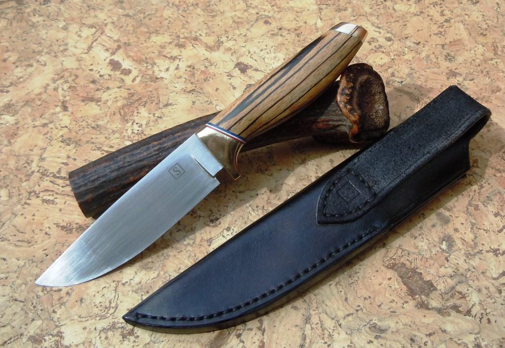

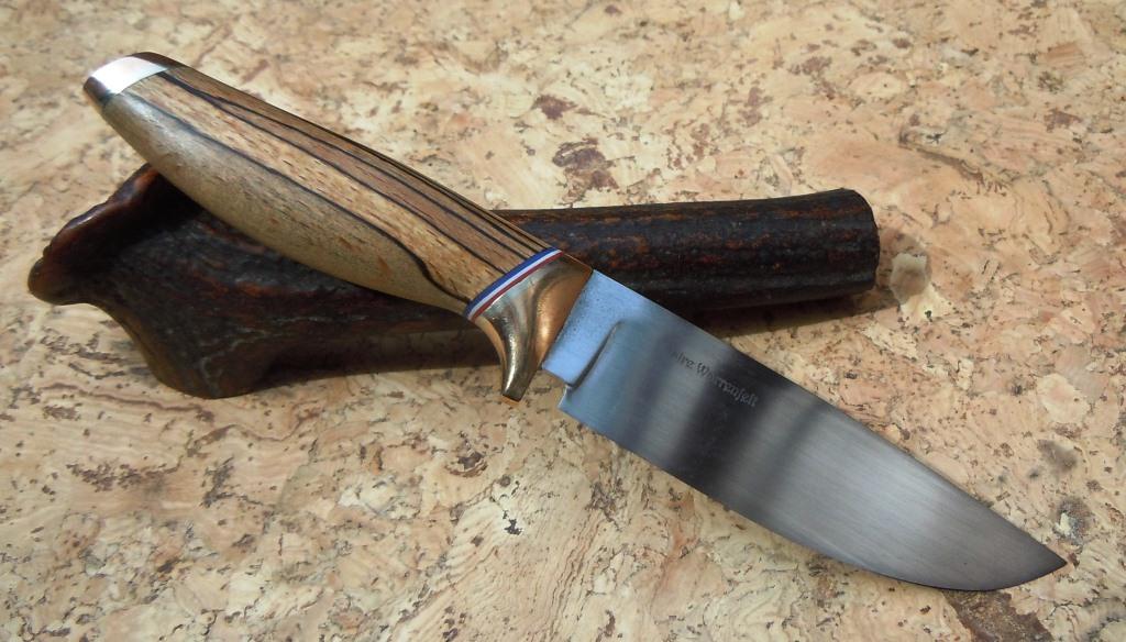

Hier mein neustes Messer, es ist gestern Abend fertig geworden. Ein kleines Fixed für die Tochter eines Kollegen. Es geht morgen auf die Reise in das sonnige San Diego, CA.
Der Griff wäre mir zu klein aber das Mädel hat halt eine sehr kleine Hand.
Hier einige Daten:
Stahl: 1.2379 (X153CrMoV12) Härte 59/60 Hrc
Griff: Stabilisierte gestockte Buche, Bronze, Neusilber und blaues, rotes und weißes Fiber.
Lederköcherscheide.
Gesamtlänge: 220mm
Klingenlänge: 110 mm
Klingendicke: 3,3 mm
Gewicht: 128g / 186 g mit Scheide
Ich hoffe es gefällt, Anregungen und Kritik wie immer gerne erwünscht.
Danke fürs Schauen
Roland

Anregung leider keine, aber gefällt mir sehr gut.
Das der fast zierliche Griff zur etwas breiteren Klinge so gut passt,
hätte ich mir nicht vorstellen können.
Nähst Du die Scheide mit der Machine?
Gruß Karlo
Gruß Karlo
- Holzbieger
- Beiträge: 1100
- Hat Dank erhalten: 19 Mal
Hallo Karlo,
erst mal danke. Nein keine Maschine, die Scheide nähe ich von Hand. Nahtvertiefer, Reifelrad/Zirkel und zwei Nadeln sind ziemlich platzsparend und auch wesentlich billiger.
Roland
Roland

Handwerklich wie immer 'ne Klasse Arbeit
Ich hab's jetzt nicht so mit schrägen Elementen, aber naja,... das ist einer meiner vielen gestalterischen Hangups...
Formen sind für mich eben eine Sprache und ich muss sie immer verstehen können, sonst hab' ich ein Problem.
Aber persönlichen Geschmack mal beiseite gelassen ein sehr schickes Messer.
Gruss,
Mark
Gruss,
Mark
- locksley
- Beiträge: 5931
- Hat gedankt: 36 Mal
- Hat Dank erhalten: 67 Mal
Kritik habe ich keine, ausser der Tatsache, dass ich mit mit immer die Tastatur voll sabbere wenn ich eines Deiner Messer sehe, Roland.
Schickes Messer, ich finde auch den Griff nicht zu klein, die sind mir lieber als die klobigen, auch wenn ich nicht gerade zarte Händchen habe.

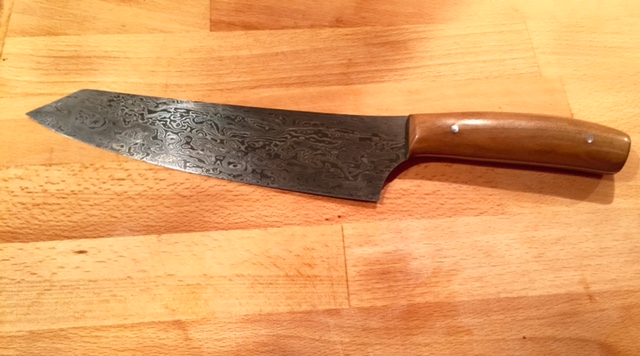

Hab mir mal wieder was für die Küche gebaut. Den Rohling hat mir ein Freund aus 1.3505 und Kanonenrohr geschmiedet. Dürften so um die 200 Lagen sein. Die Klingenlänge lag bei 20 cm und insgesamt kommt das Messer auf 33 cm. Damit passt sie noch gerade so in diagonal in meinen Härtofen.
Leider stellte sich nach dem härten raus, dass sich ein Schweißfehler eingeschlichen hatte. Entdeckt hab ich den leider sehr spät. Da war der Klingenschliff eigentlich schon fertig. Irgendwie konnte ich mich aber nicht von dem Messer trennen und dachte mir, ich schleif jetzt so lange, bis der Schweißfehler verschwunden ist. Das dauerte dann länger als gedacht. Der Riss wurde immer größer und es kamen noch weitere Hohlräume und Vertiefungen zum Vorschein. Aber nach ca. 0,5 cm war dann bis auf einen winzigen Fleck alles weg. Die Klinge hat jetzt am Rücken so um die 1,9 mm Reststärke. Der Rest läuft auf Null hin aus und ist sehr, sehr dünn. Der Anschliff ist einseitig und für Rechtshänder gemacht. Beim Griff handelt es sich um Pockholz oder auch Guajak, einem sehr schön griffigem, öligem Holz. Der deutsche Ausdruck Pockholz entstand, weil die Späne des Guajak-Baumes Öle enthalten, die man in früheren Zeiten als Medikament eingesetzt hat, unter anderem gegen Pocken. Das Ding schneidet wie der Teufel. Die Schnittflächen am Kohlrabi waren so glatt, dass man dachte die sind poliert, wenn man mit der Zunge drüber gegangen ist. Wir zwei werden noch viel Spaß miteinander haben.

Das ideale Gemüsemesser! Sehr sehr schick! Ich würde mich nen Ast freuen wenn ich sowas in der Küche hätte! Drei Daumen hoch!
Nesmuk-esque...
sehr schick
