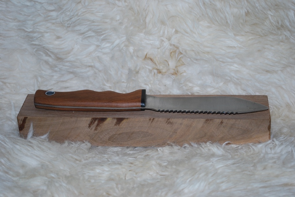

Da FC, meiner Meinung nach, viel Reiz durch die weite Spanne der Mitglieder in puncto Professionalität gewinnt, gewähr ich auch einen Blick auf mein neustes "Werkzeug".

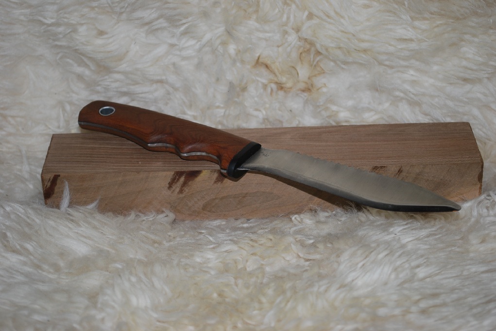

Die (HSS-)Klinge stammt wiedereinmal aus der "Schmiede" eines anderen FClers -daher evt. Wiedererkennungswert^^, der Griff aus einem Stück ehemals gartenständiger Pflaume sowie einem Restchen Ebenholz. Geklebt mit Eule300 bzw. Kopfplättchen mit Titebond Sek. Gel und abschließende Ölung mit Leinölfirniss.
Die Klinge ist am Bandschleifer quer gerieft(?) und abschließend, nebst der Schneide, meditativ in selbiger Richtung über div. Steine Abgezogen.
Ihre Rassiermesserschärfe verdankt sie unter anderem dem Umstand, dass ich, seit dem ich nicht mehr Rauche, zum Kaffe, statt eben diesem Laster zu frönen, den Stahl über ein geöltes Blatt 1000er ziehe.
Es stellt sich mal wieder die Frage ob es besser ist einen Schnitt zu spüren oder eben nicht
Als nächstes gehts an die entsprechende Scheide um das Teil auch zum Haupteinsatz sicher mitführen zu können; Pfeile aus Holz zu pulen und gelegentlich einen Apfel zu filetieren...

Das hast du hoffentlich nicht ausprobiert!?MoeM hat geschrieben: Es stellt sich mal wieder die Frage ob es besser ist einen Schnitt zu spüren oder eben nicht![]()
Schöner Griff!

...alsoe zum "aus Holz zu pulen und gelegentlich einen Apfel zu filetieren" braucht es DEFINITIV keine "schmerzfreie" Schärfe... Die ist da sogar HINDERLICH! (bei beidem!!)
Für viele ANDERE Einsatzzwecke aber gilt: Hohe Schärfe ist nur durch eines ersetzbar: NOCH schärfer!

@Mike
Doch... ein bisschen 2x schon- einmal als ichs beim Griff formen aus dem Schraubstock geholt hab am Daumen (da tats noch weh) und dann als ich es kaum merklich nach vorn bewegt hab während ich es nach unten über einen Lappen gewischt hab (da hab ichs nur gesehen als die Schneide plötzlich gerade war...) Aber beides nur Kratzer- bin da i.d.R. recht vorsichtig!
(Allerdings trägt mein linker Unterarm grad ne Tonsur vom Rasiertest)
Ich befürchte Messerbauen hat auch ein erhebliches Suchtpotential?!
@Rabe
Der Rasierbereich ist größtenteils auf die Gerade nach dem Griff beschränkt- Weiter vorn geb ich ihr ohnehin nicht lang.
Aber was stört den Apfel am Skalpell?

Schön umgesetzt, der Griff gefällt mir gut. Und ansonsten kann ich dem Raben nur zustimmen, zu scharf gibt es nicht.

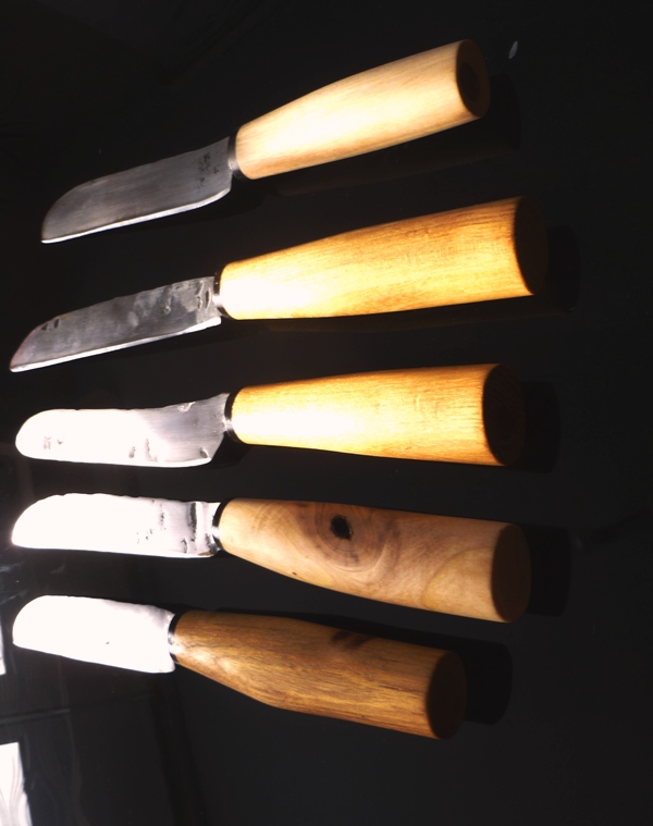

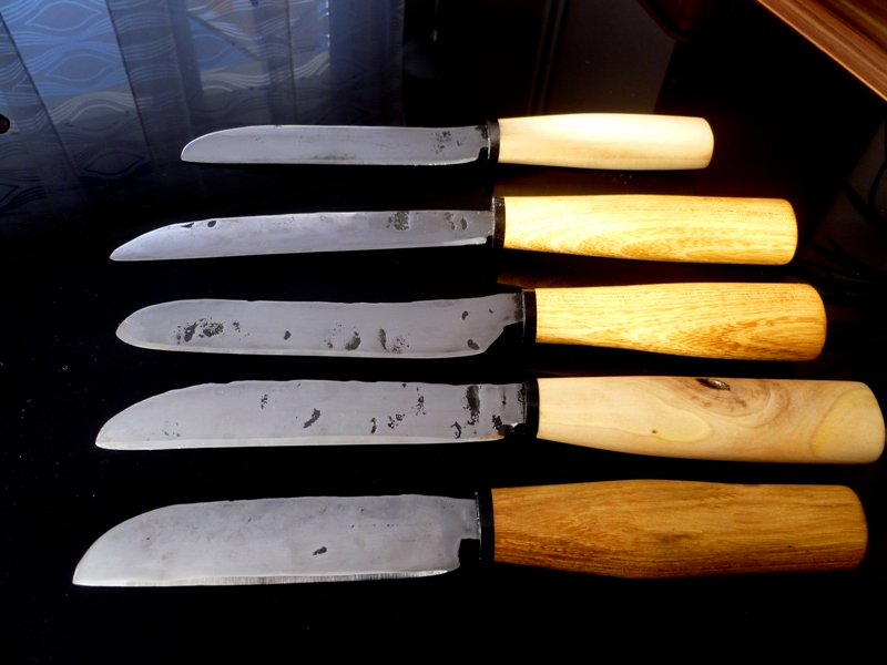

Hier mal die ersten Gehversuche in Richtung Küchenmesser.
Schneiden tun sie, die nächsten werden aber dünner bzw. so geschliffen, dass sie sich direkt hinter dem Rücken zur Schneide in deutlich stärker verjüngen als diese hier. Sobald man nämlich im Schneidgut ist merkt man einen deutlich stärkeren Wiederstand als bei den Messern, die sonst in der Küche bei mir rumliegen.
Stahl war mal ne Autofeder, meine nächsten Messer werden aber definitv aus was anderem. Das härten will hier nicht gescheit funktionieren
Jetzt noch die Bilder: Gruß

Sehen recht brauchbar aus die Dinger

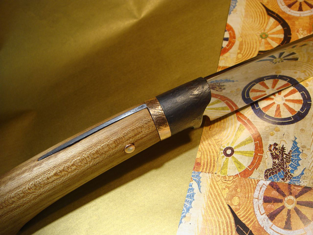

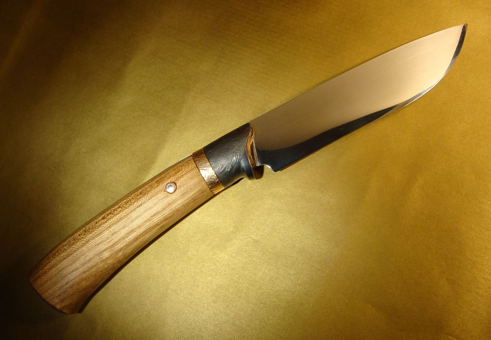

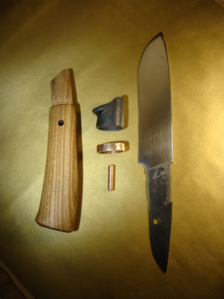

Ich hab' auch wieder was fertig... das musste noch raus und ein besonderes Taschenmesser ist auch noch in der Pipeline und dann kommt die Wichtelklinge dran
So hier nun ein Messer in Anlehnung an die von japanischen Schmieden wie Takeshi Saji.
Stahl ist ordinärer C-Stahl, Griff ist Rüster mit Kupfer und Stahl.
Das Nette an dem Ding ist die Klinge ist nur mit einem leicht konischen Stift fixiert - eigentlich hält sie sogar ohne und wird bei Belastung fester. Einfach zusammenstecken, zwei mal mit dem Griff auf den Tisch geklopft - in der Manier von: Essen her, ich hab Hunger! - und die Klinge ist fest.
Naja, mit Stift ist's doch noch besser...

Sehr geil.
Ich hab ein Kochmesser von Takeshi Saji
Und dein Messer gefällt mir sehr gut kannst du auch Damastmesser machen
