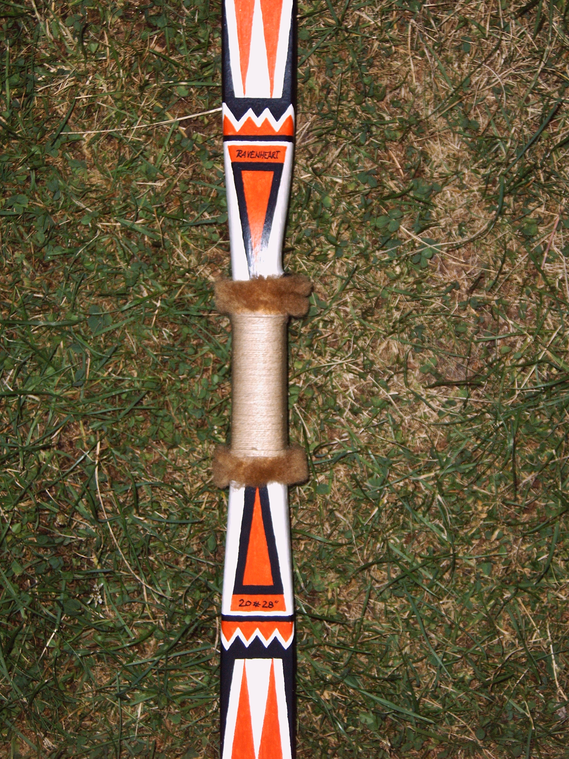

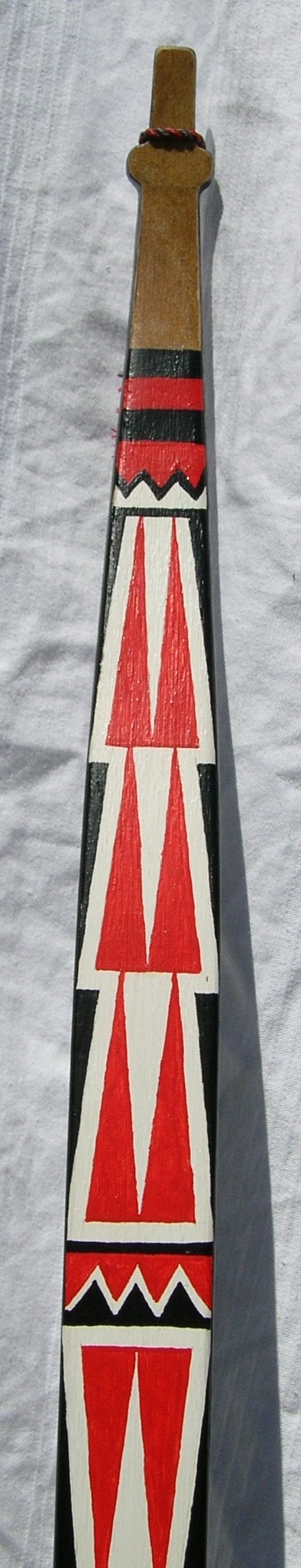

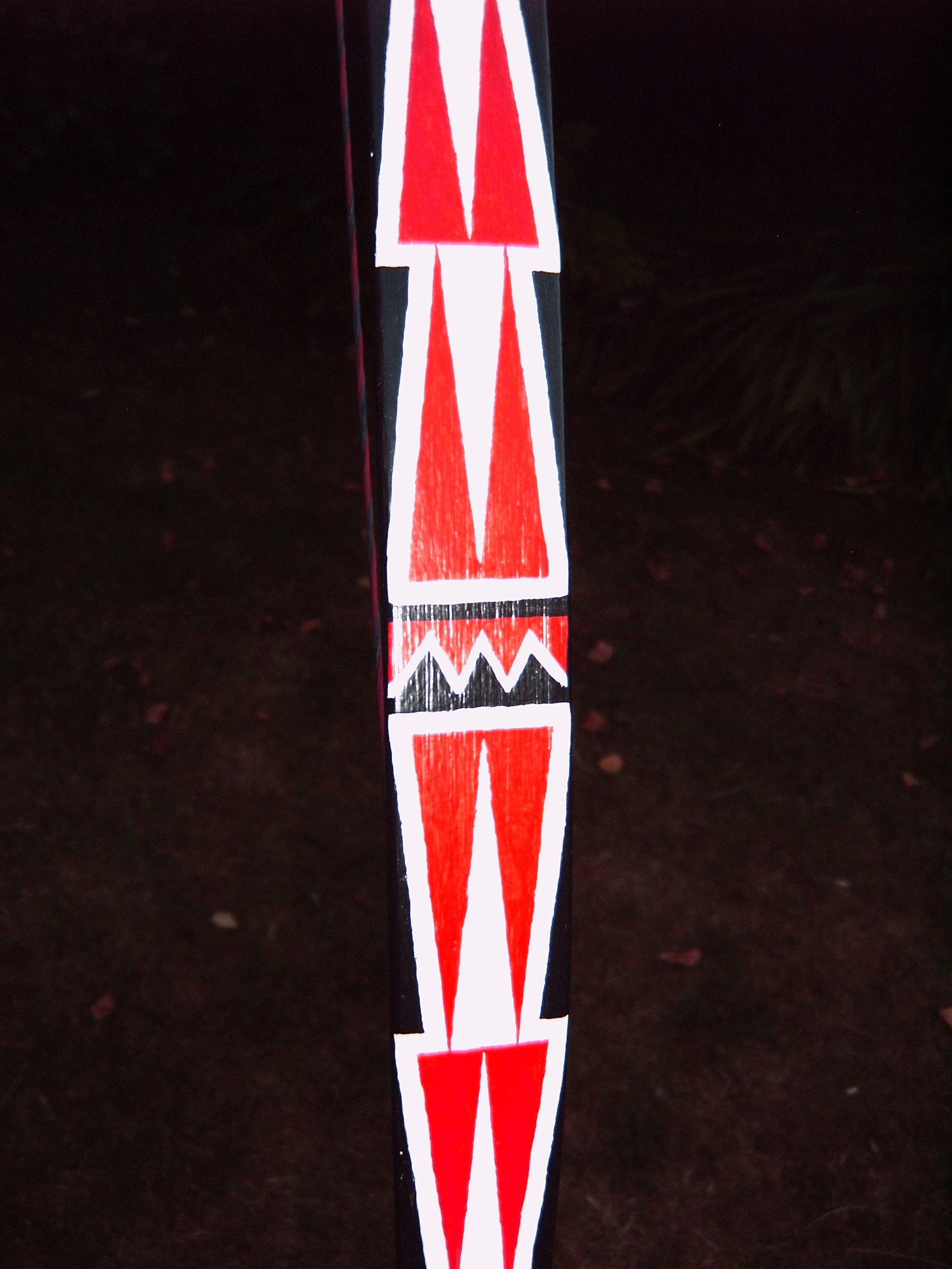

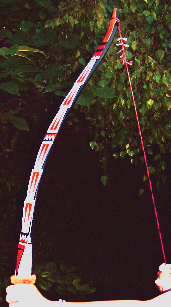

na gut...
...präsentiere ich mal wieder einen...
Wo wir doch an anderer Stelle gerade "Indianerbogen" hatten... ;-)
Bitte: Ein Indianerbogen (Design nach historischem Vorbild (TBB) nachempfunden)
...der stolze Besitzer:

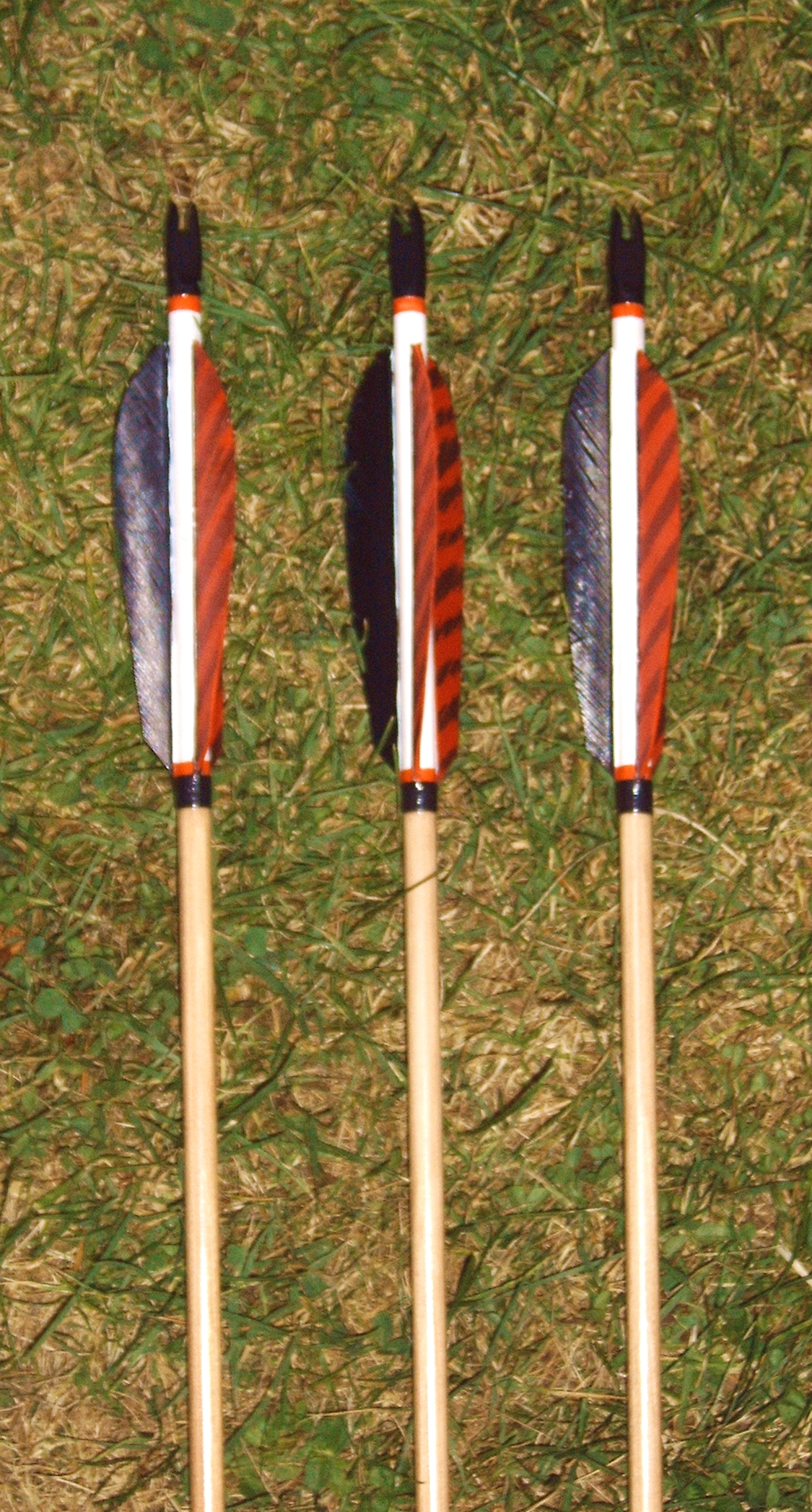

... und natürlich die passenden Pfeile dazu:
Nachtrag: Technische Details:
Material: Rattan
Gesamtlänge: 1,45 m
effektive Länge: 1,39 m
Zuggewicht: 20# @ 28"
Stringfollow 1"
Recurvebereich: 15 - 16 cm vom Ende
Griffbreite: 25 mm
Griffhöhe: 35 mm
Grifflänge: 100 mm
Übergangszonen: 100 mm
Max. Breite (WA-Mitte): 40 mm
Breite am Ende: 15 mm
Dicke WA am Griff: 15 mm
Dicke WA-Mitte: 13,5 mm
Dicke Recurvebereich: 16,5 mm
(Die Spaltebene des Staves bildet den Rücken, der Bauch ist LEICHT abgeflacht, aber weitgehend die natürliche Rundung.
Besonderheiten:
Rohhaut-Overlay im Recurvebereich,
Statt Sehnenkerben eine Verbreiterung (simuliert die eigentlich korrekte Wicklung aus Sehne zur Formung eines Wulstes, der statt Sehnenkerben die Sehne hielt!),
Fell am Griff,
statt Griffleder: Hanfwicklung.
Die Konstruktion ist ansonsten identisch mit dem "Elfenbogen", die >hier< gezeigt ist...

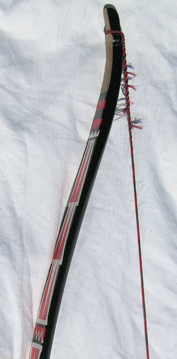

:anbet :anbet :anbet :anbet :anbet :anbet :anbet :anbet :anbet :anbet :anbet :anbet :anbet :anbet :anbet :anbet :anbet
Mei is der schee! Herzlichen Glückwunsch! Hast du vielleicht auch ein Bild des abgespannten Bogens in der Seitenansicht? (Wegen des Recurvewinkels)
Auch interessieren würde mich der...hmm...Bogenquerschnitt im Rattanstab. (Bin keine Ratte...;-)
Grüsse
Kevin
Grüsse
Kevin

@j.w.: nee, nee, mit Bleistift angezeichnet und frei Hand gemalt... Ich habe, damit der Rot-Ton besser "leuchtet", den Rücken zuerst komplett weiß grundiert, dann angezeichnet, und dann "ausgemalt"!
@eibenmann: die Recurves sind starr, Du kannst also das 3. Bild von links in der oberen Reihe nehmen! Das stimmt so eigentlich, trotz Aufspannung!
wg. Querschnitt: Stab mit 4 cm Durchmesser, mittig gespalten, Spaltebene geglättet = Rücken (bis zur WA-Mitte), dann ab WA-Mitte zum Ende hin ETWAS dünner gemacht (linear bis auf auf 5 mm Abnahme zum Beginn des Recurvebereichs, den aber wieder zunehmend dick belassen). Dann bauchseitig getillert.

so jetzt zu den technischen daten:
65" lang ( ca. 165 cm )
Arbeitender Teil ist 3,5 cm breit und beträgt ca. 35 cm der rest ist steif ( oder sollte :-) )
griff ist 1 cm breit und 3 cm tief.
direkt nach den schultern ist bissel weniger als 2 cm breit und verjungt sich zu o,8 cm
nocken sind aus hanf und leim aufgebaut
der steife teil ( die recurves ) sind ca 35 cm lang, 1,5 cm tief,
der bogen zieht 28 lbs bei 28" auszug
die recurves haben keinen sehr großen winkel aber hatte die enden 2 vor dem griff platziert, nach dem abspannen liegen sie 0,5
cm hinter dem griff.
[url=http://www.fletchers-corner.de/cpg/albums/userpics/13807/CIMG0643.jpg]
Auf dem Griff hab ich mit Modelflugzeugfarbe noch einen Greifvogel gezeichnet, freihand natürlich
und die technischen daten ( und namen ) draufgekrakelt
der griff und die fadeoeuts ( zeichnungen ) wurden zweimal lackiert und danach geölt
[url=http://www.fletchers-corner.de/cpg/albums/userpics/13807/CIMG0642.jpg]
ich denk das war nicht der letzt bogen von mir aus dem material , wächst bei mir in hülle und fülle :-)

Vor dem Tillern sah er so aus.
Also Set hat er schon gewaltig bekommen, oder mentest du das mit "sichtbar".
