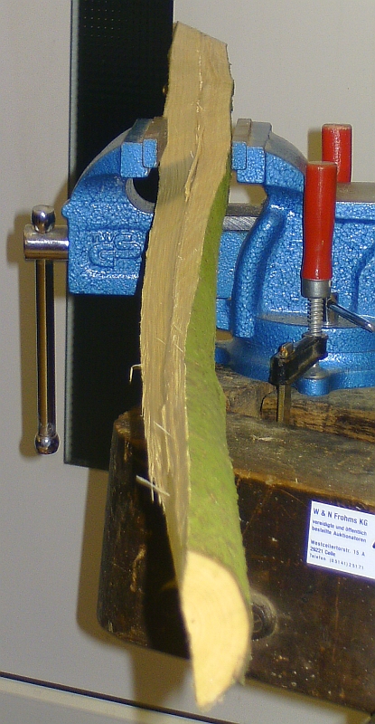

Heidjers Hartriegel Part 4: Aus dem Rennen
Heidjers Hartriegel Part 1: Ernten
Heidjers Hartriegel Part 2: Entrinden
Heidjers Hartriegel Part 3: Formen

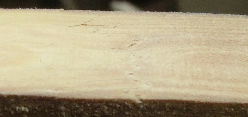

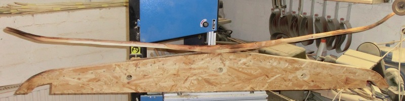

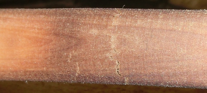

So das Biegen der Tipps konnte der Hartriegel nicht ab, die habe ich tot geröstet! Die Brüche gehen richtig tief wenn die ausgeschliffen sind, bleiben nur noch 3-4mm vom Wurfarm über. Ich werde die Wurfarmenden mit Laminaten neu aufbauen müssen und damit ist der Hartriegel aus dem Turnier raus! Werkzeug bisher:
Klappsäge zum Ernten.
Messer zum Entrinden.
Bandsäge und Flex zum Zurichten.
Bandmaß und Gliedermaßstab zum Messen.
Heißluftpistole und Leinöl zum Weich machen und tot rösten.
Schraubzwingen zum Biegen und Kabelbinder zum Fixieren.

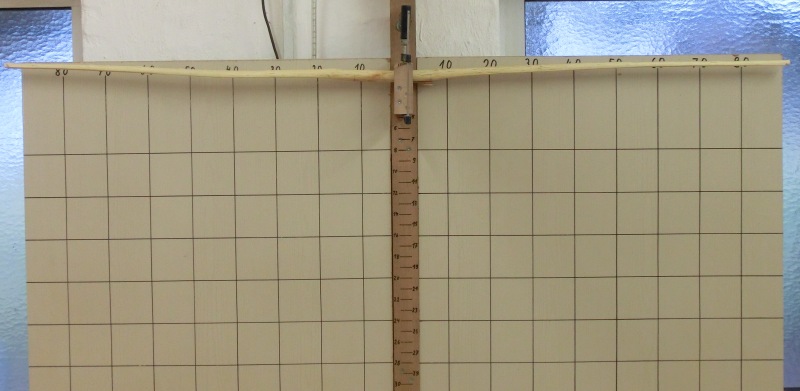

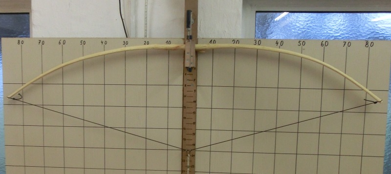

Über den Pfeiffenstrauch bin ich echt erstaunt, trotz seiner mini Abmessungen scheint das Holz ganz schön Power zu haben.
Aber irgendwie ist das Holz beim tillern zickig, selbst kleine Änderungen auf einer Seite bewirken am anderen WA einiges, es scheint mir fast so als wollten die WA nicht miteinander arbeiten, sondern nur gegeneinander. Zudem habe ich den Eindruck, dass, das Holz an den schlafenden Knospen (oder Nodien) jederzeit Stauchbrüche produzieren will.
Jedenfalls habe ich selten an einen Bogen so lange getillert und dabei bin ich immer noch nicht auf voller Standhöhe und erst bei 20“ Auszug. Dieser Bogen wird mich auch noch länger beschäftigen, zumindest wird er in den nächsten 14 Tagen nicht fertig, dazu fehlt mir einfach die Zeit und Ruhe die ich dafür brauche.
Werkzeug bisher:
Heißklebepistole und Schraubzwingen zum Fixieren.
Bandsäge zum Spleißaussägen.
Feile zum Spleiß glätten.
Ziehmesser, Messer, Raspel und Ziehklingen zum Formen und tillern der WA.

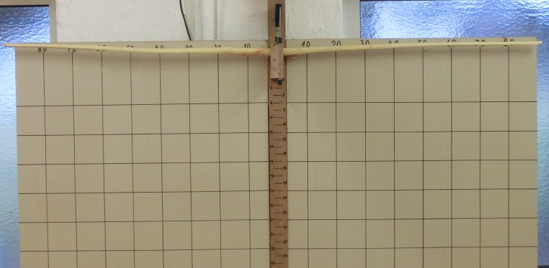

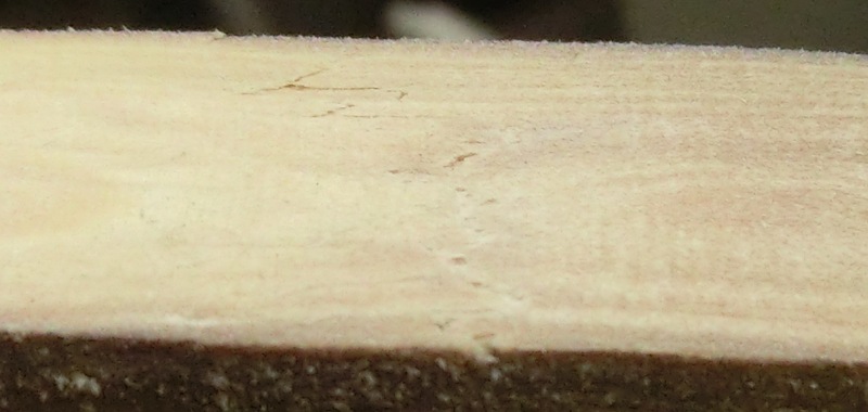

So, ich habe auch fertig...
Letzter Beitrag: http://www.fletchers-corner.de/viewtopi ... 75#p381895
Nur mit meiner Knipse stehe ich heute auf "Kriegsfuß" die zickt nur rum...
Egal, dabeisein is alles, mit meinem Schlichtmodell rangiere ich eh am Ende der Skala!
Ich stelle erst mal rein, was ich bisher hab...
Hier is er...
Und viel wichtiger, die ERKENNTNIS:
Obwohl über 90° drehwüchsig, zieht der Lümmel absolut gerade!
Hasel kann man also tatsächlich auch mit erheblichem Drehwuchs verbauen, einfach gerade raus sägen/schneiden...
