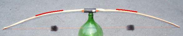

so mal wieder einer Fertig:
Eschen Langbogen, 175cm lang
35lbs bei 28#
im griff 3,2 cm breit udn an den ncohks 1,6 cm breit
set nach schießen nur 2,5cm , o.k. hab auch nciht sooo viel geschossen.
das zeichen am griff ist mit lötkolben reingebrannt..... :-)
Juhhuuu, neues UsErBiLd .......

Warum hast du am rechten Wurfarm ne Wicklung oder was optisch artverwandets drum gemacht? Da wo der Wurfarm so nen bisschen verknickt aussieht.
Eldoro
Beiträge: 635
Registriert: 08.01.2006, 16:55
Beitrag von Eldoro »
ja also ich bin da im jehresring etwas zuweit rein gekommen, also ne wicklung....
vieleicht kommt der mit nach NB :D

Hmmmm.. auf den ersten Blick ziemlich vergeigt!
Auf den 2. Blick wird klar, dass der Deflex-Knick rechts so gewachsen ist!
Trotzdem ist die Asymmetrie, die dadurch entsteht, NICHT so elegant!
Wie geht man damit um?
Eine Möglichkeit wäre, ihm auf der eigentlich geraden Seite durch Dämpfen absichtlich AUCH so einen Deflex an der identischen Stelle zu geben; dann ist der Bogen wenigstens im "Gleichgewicht"; den dadurch entstehenden Zugkraftverlusst HÄTTE man dnn durch Reflex an den Enden wieder "einfangen" können! Is NU natürlich zu spät dafür!
NICHT so gelungen ist außerdem, dass der linke WA in dern Mitte gut biegt, der rechte aber nur in der griffnahen Hälfte, sprich, er scheint zu steif!
Bei so einem schwierigen Stück aber nur WIRKLICH zu sagen, wenn man ihn im Vollauszug gesehen hat! DA sollte er dann eine perfekte Kurve zeigen, und zwar an beiden WA - dann KANN auch so ein schiefer Lümmel ein gelungener Bogen sein; bring ihn mit!
Eine andere Möglich WÄRE gwesen, den Knick raus zu dämpfen udn mit nem Teilstück-Facing zu stabilisieren...
Tipp: Muss man eine Wicklung machen, macht man am besten am anderen WA an der Stelle AUCH eine! Sieht besser aus!
hmmm.... das foto täuscht en bisschen, im voll auszug sieht er dann wieder normal aus.
zummind nach meiner meinung.
und so richtig lust tum dämpfen hatte ich auch nicht .
ja mal schaeun vielleicht mach ihc auch an der zweiten Seite eine Wicklung dran.
der Bogen schießt ganz gut und ist erstaunlich weich im auszug, hab ich so das gefühl.
so jetzt muss ich nur ncoh ölen und dann ist er ganz fertig :-)

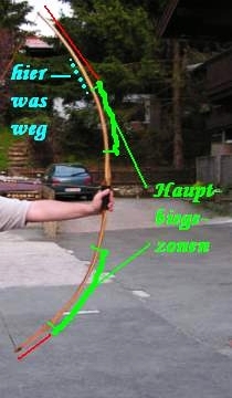

Der untere WA ist perfekt! Schade, dass der obere die Hauptbiegung etwas zu griffnah (schon im 2. Viertel, vom Griff aus) hat! Ist da zuggewichtsmäßig noch Spiel? Dann würde ich versuchen, die Biegung noch etwas Richtung WA-Mitte zu "verlagern"... Der Bereich zwischen Mitte und Ende arbeitet oben bisher kaum mit, ein relativ kleines Teilstück leistet fast die ganze Arbeit!

Die "stark gebogene" Stelle am oberen Wurfarm ist eigentlich ein Knick in der Optik, der (obere) Arm hat auf ca. weit weniger als der halben Länge einen leichten Knick, genau da ist eine steife Stelle, und der untere Wurfarm biegt sich zum Ende hin eigentlich viel weniger bzw. die Spitze ist steifer, als man am Foto erkennen kann.
Die Wurfarme verdrehen sich gegeneinander, und das nicht wenig. Das Foto im vollen Auszug beweist sehr schön, dass der untere Wurfarm uns sein Bauch zuwendet und der obere Wurfarm zeigt uns zum Teil kalt den Rücken. Vóila, der Knick in der Optik ist da :D
Dass die Wurfarme verdreht sind, sieht man sehr schön an den Fotos 8-)
Die Sehne bleibt genau in der Mitte bei Standhöhe bis zum vollen Auszug, und Handschock ist bei diesem Bogen kaum zu spüren, ganz minimal.
An der Tillerwand ist die Biegekurve des Bogens genauso, wie es sein sollte, nur die Enden habe ich etwas steifer gelassen. Bilde mir ein, dass dadurch mehr Pfeilspeed herauskommt.
Stimmt das? Habe leider kein Chronometer, interessant wäre so ein Gerät schon. Ach ja, hat sich was in Sachen Chronometer-Selbstbau was neues getan? Werde mich gleich auf die Suche begeben :-)

Natürlich können Bilder täuschen, aber:
Auch beim Standhöhe-Bild sind die Hauptbiegezonen anhand der Reaktionen (Stringfollow) scheinbar zu erkennen:
Und dessen Auswertung kommt, wie man sieht, zu dem selben Ergebnis, obwohl da der Bogen von der anderen Seite gezeigt ist!
Nun können natürlich BEIDE Bilder verfälscht sein - will ich gar nicht ausschließen! Bei "Snakies" ist es immer mit Unsicherheit behaftet, nur anhand von Bildern zu urteilen!
Aber bis zum Gegenbeweis bleib ich dabei.. :D
Trotzdem, um das noch mal klar zu sagen: Für so ein schwieriges Stück eine hervorragende Arbeit!!!
