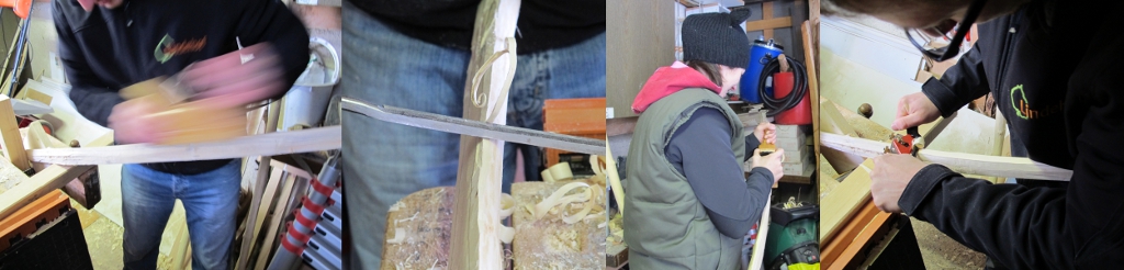

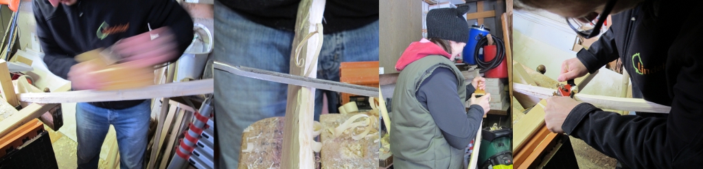

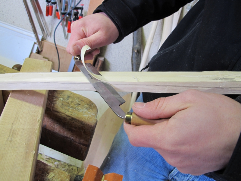

Hier gehts zu meinem ersten Beitrag Der Breitenverlauf des Bogens wird angezeichnet. Die Tips bleiben aber mit 2cm noch breiter als angedacht. Im unteren Teil des Fotos der Griffbereich.
Herausarbeiten des Breitentapers. Auf den Bildern sind auch die verwendeten Werkzeuge zu sehen.

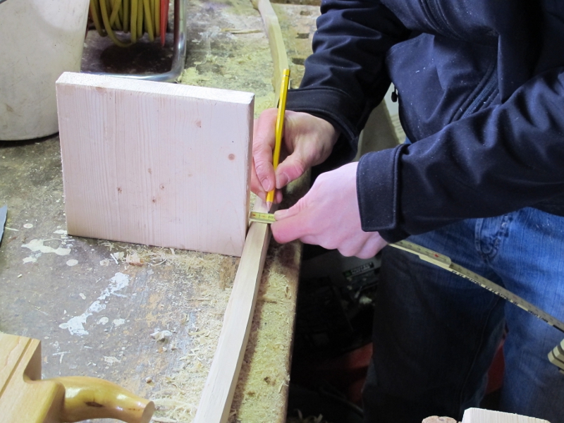

Anzeichnen des Dickentapers
Herausarbeiten des Dickentapers

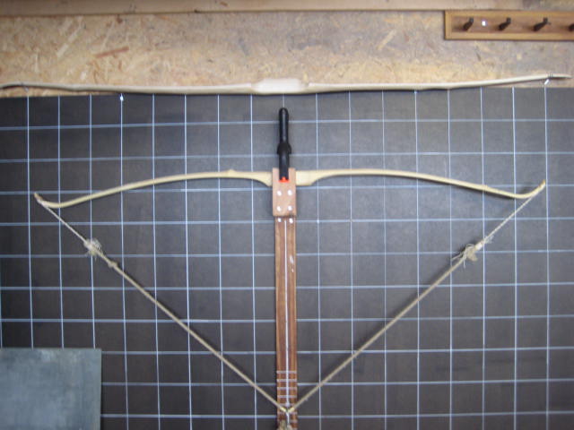

Erster Bodentiller. Der obere (nicht reflexe) Wurfarm ist noch etwas stark. Unten links wird das korrigiert.
Sehne läuft noch nicht perfekt durch die Griffmitte. Zum Glück habe ich noch zu viel Breite an den Tips. So kann ich das noch Korrigieren.

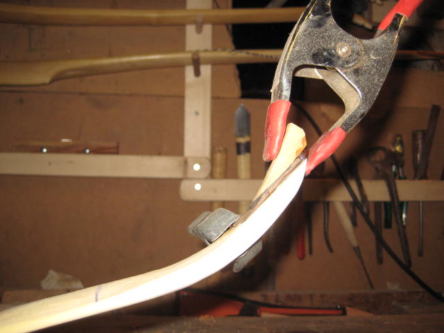

Hartiergel ist fertig getillert, bekommt morgen seine Selfnocks und sein Finish
Goldregen1 werde ich nicht fertig bekommen der hat sich beim Trocknen recht stark verzogen und wird in Ruhe fertig gemacht
Goldregen2 ist getillert und hat heute seine Recurves gebogen bekommen, morgen folgen die Hornnocken und das Finish

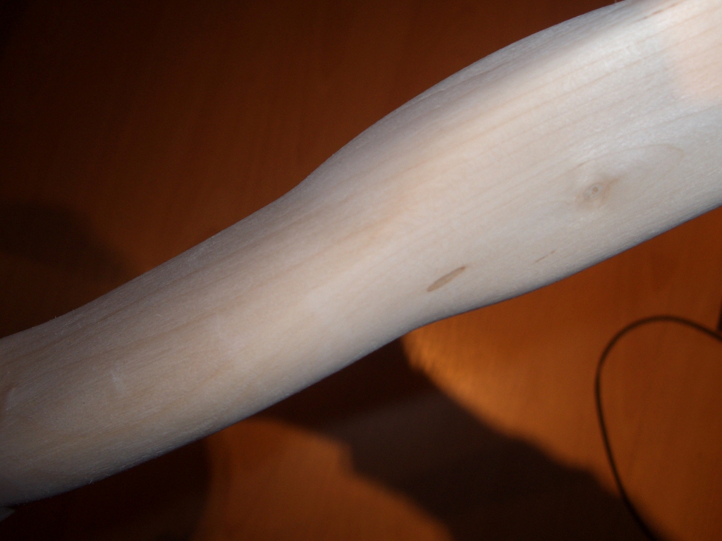

Jetzt habe ich aber noch ein wenig Feinarbeit betrieben, da der Bogen im Großen und Ganzen für mich paßt und ich beim Nächsten weiß, was ich besser machen kann.

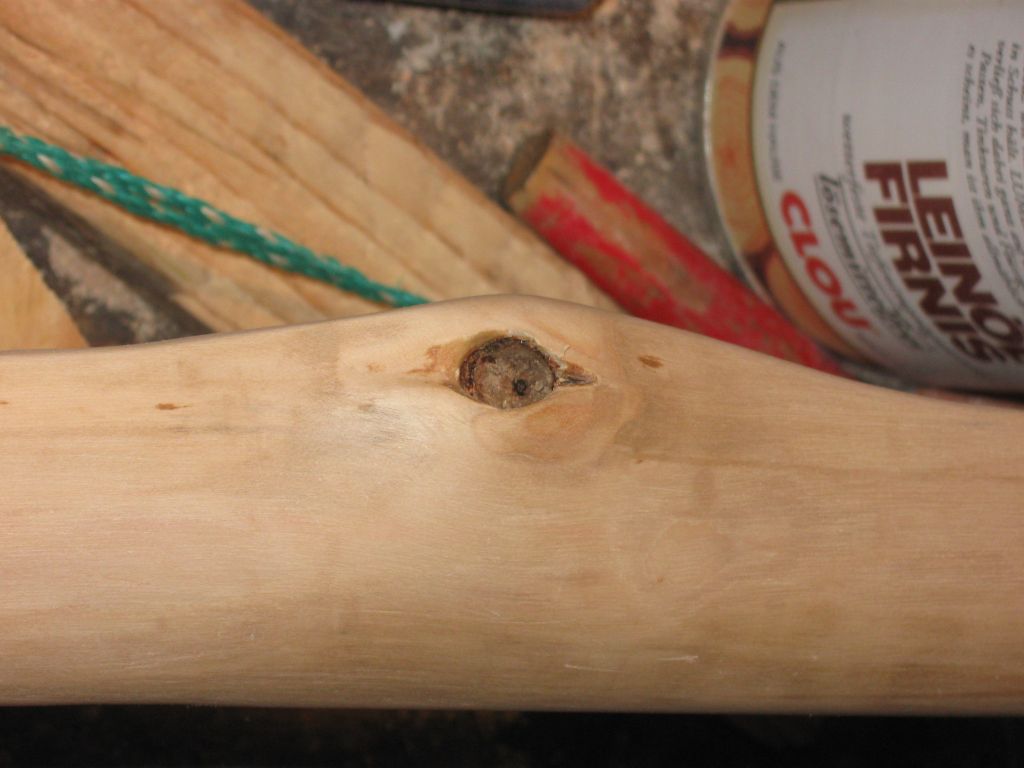

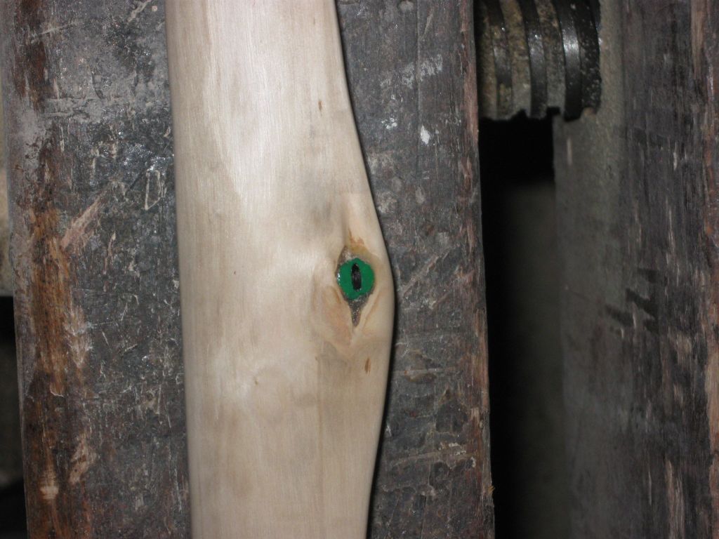

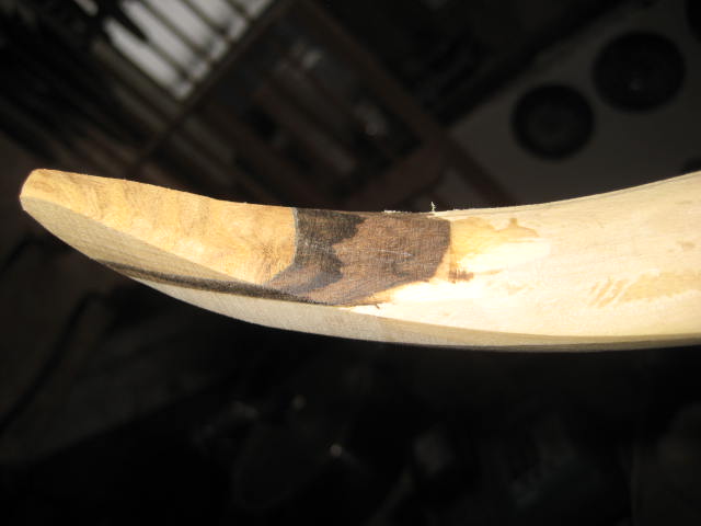

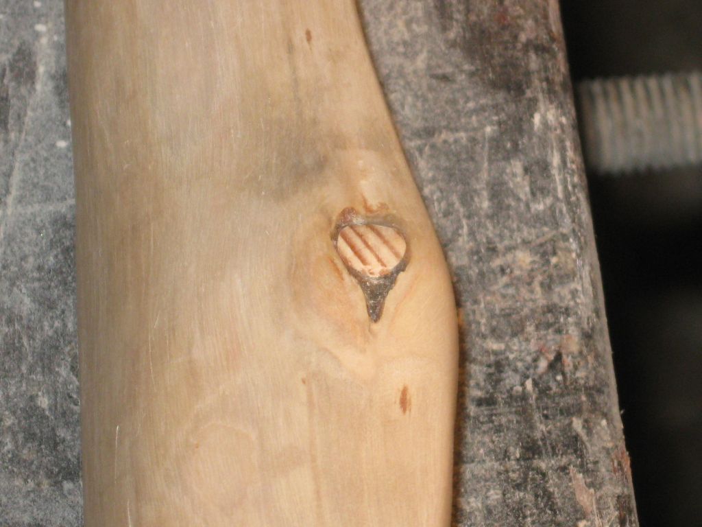

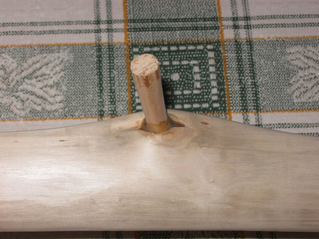

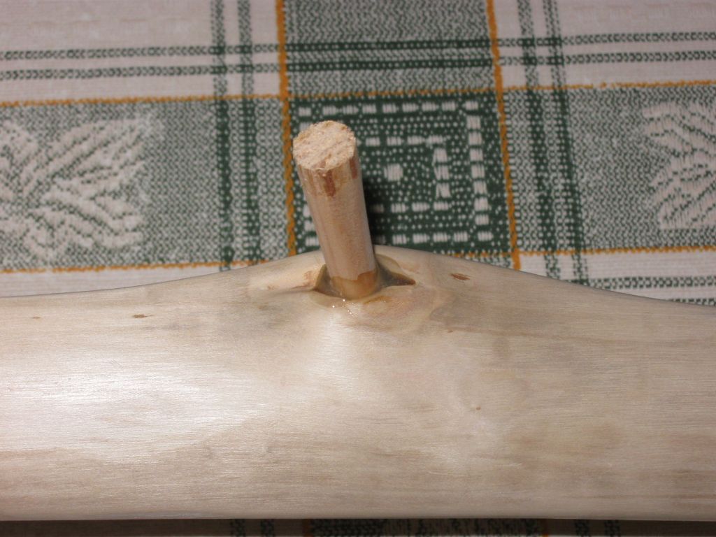

Über dem Griffbereich war noch ein kleiner Totast, siehe hier, den ich jetzt doch mit kleinem Stecheisen herausgearbeitet habe. Dann habe ich, da ich kein trockenes Kirschenholz mehr hatte, einen Fichtenrundstab (Reststück eines meiner zerbrochenen Pfeile
) eingeklebt,
und glatt geschliffen.
Die querlaufende Maserung gefiel mir gar nicht, deshalb habe ich DAS daraus gemacht
Ich hoffe man kann es erkennen

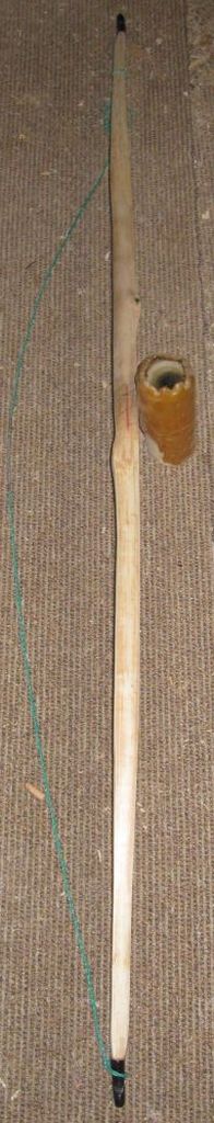

So sieht er zur Zeit aus:
BogenrückenBogenbauch Und wenn die Woche weiter so läuft, wie ich es mir erhoffe, dann steht mein ERSTER LANGBOGEN, nach Behandlung mit Leinölfirnis und Aufbringen eines Griffleders, am Wochenende im Präsi-Thread.

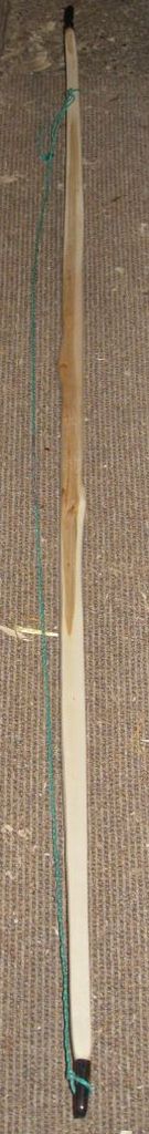

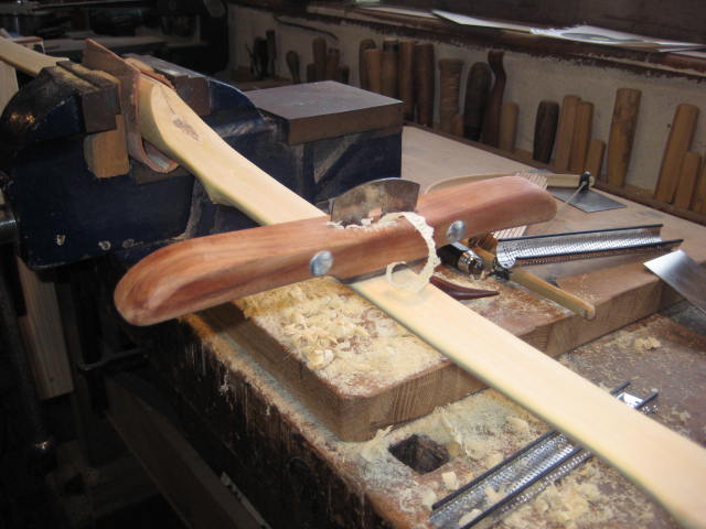

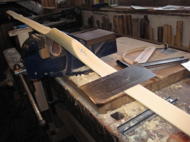

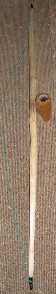

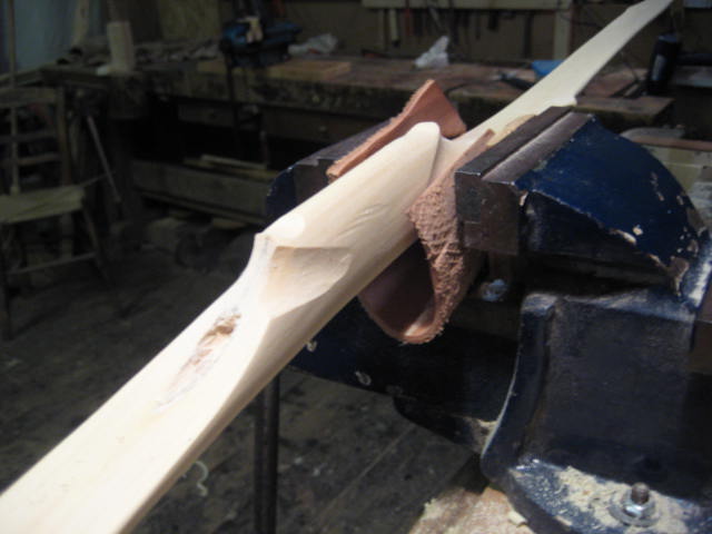

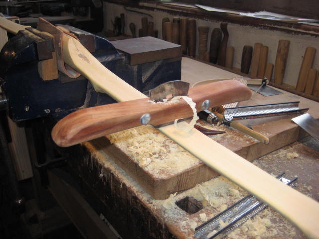

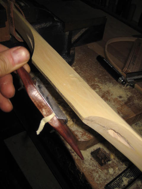

soo...bin zum Ende gekommen:

@Laurinus
wenn's eine Wahl für den schönsten Griffbereich eines Bogens hier im Forum geben würde ...
du hättest schon mit Längen Vorsprung gewonnen !
Sehr schön- erste Sahne !
gruß
skinwalker
gruß
skinwalker
(Tyler Durden)
(Tyler Durden)
@Laurinus
echt Hammer was du hier ablieferst. Auch die Idee mit dem selbstgebauten Schabhobel ist klasse!
