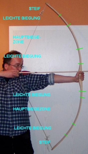

Dann auch ich mal
Moin,
bin stolz wie Olle, hab meinen ersten Selfbow fertig.
Hickory, 55 lbs auf 28 Zoll.
hätte ein schlechteres Ergebnis für den ersten erwartet, bin selbst überrascht, daß es so gut ging.
Postet mal eure Statemants.

Hi morganalafay,
der Erste ist immer toll. Hat man leider nur einmal. Und Dein Bogen gefaellt mir, z.B. harmonischer Griffuebergang.
Meine 5 Cent zum Bild:
Echte Knicke sehe ich nicht (mal schauen, was der Tillerpapst sagt):-). Aber der obere Arm ist ab der Haelfte bis zum Ende etwas steif, der untere Arm ab ca. 2/3 bis zum Ende. Ich wuerde die Arme seeeehr vorsichtig nacharbeiten (nur Ziehklinge), mit dem Ziel, dass die Kruemmung zu den Tips hin allmaehlich zunimmt und die Arme gleichmaessiger biegen. Ich wuerde mit dem oberen Arm anfangen, da er mehr Nacharbeit verlangt. Erstens steigert das die Effizienz, zweitens mindert es das Risiko von Stringfollow, da momentan viel Last auf den Armen in Griffnaehe liegt.
Das kostet natuerlich Zuggewicht. Wenn es zuwenig wird, kannst Du anschliessend ein bisschen kuerzen (1-2cm pro Arm), dann wird er wieder etwas staerker.
Und der Pfeil sieht aus wie ein Billiard Queue. Taeuscht das?

Glückwunsch Tom
schönes stück. und dazu noch der erste, und ohne lehrgang und überhaupt.. :anbet freu mich schon drauf, den in BK zu schießen (wenn ich darf).
könntest du ihn mal durchmessen? z.B. länge,
WAbreite am fade-out, WAmitte und tips, das gleiche für WAstärke, stringfollow (gleich nach dem abspannen), sehnenabstand bei WAmitte (senkrecht zur sehne gemessen) jeweils für oberen und unteren WA.

Also für nen Erstling ABSOLUT gelungen! Gratulation und "willkommen im Club"!
Meine Analyse:
Die Hauptbiegezone liegt im unteren WA etwas näher am Griff als oben. Vermutlich ist die Dicke bezogen auf die BogenMITTE(bzw. die ENDEN) identisch, der Griff aber nach unten verschoben. Besser wäre gewesen, den Dickenverlauf ab jeweils Ende der Griff-Übergangszone gleich zu machen, im unteren (kürzeren) WA also ein etwas kürzeres, steifes ENDE zu haben.
Die steifen Enden und der anschließende, leicht biegende Abschnitt sind etwa gleich, und in der tat recht lang. Das ist aber "Geschmackssache" und kein wirklicher Fehler. Da Hickory aber ein relativ SCHWEWRES Holz ist, wäre es effektiver, den nicht/wenig arbeitenden Teil, v.A. an den Enden, auf ein Minimum zu verringern.
Du könntest ihn ohne Weiteres so lassen. FALLS Du ihn noch überarbeiten willst, würde ich diese Reihenfolge wählen:
1. Unteren WA am Ende etwas weicher machen, so dass sich der steife Teil auf die Hälfte reduziert und die Biegung insgesamt zum Ende wandert. In der griffseitigen Hälfte NIX mehr wegnehmen! Der Bogen hätte dann erst mal einen falschen Tiller, also unterer WA ist schwächer! In dem Zustand MAXIMAL bis zur Hälfte ausziehen!!!
2. Dann oberen WA zuerst ganz vorsichtig im griffnahen Drittel leicht reduzieren, aber NUR bis zur MITTE des Abschnitts "leichte Biegung", nicht GANZ an den Griff ran!! Dann auch da den Endbereich nacharbeiten, bis die Standhöhe in WA-Mitte oben wieder 3 mm größer ist als unten. Erst DANN wieder voll ausziehen, und noch mal kontrollieren.
Aber wie schon gesagt: Er KÖNNTE auch so bleiben! Sein "Schwachpunkt", der beobachtet werden muss, wäre dann im unteren WA etwa bei 1/3 vom Griff, also Mitte der unteren Hauptbiegezone. Das ist so die höchst-belastete Stelle, wo Kompressionsfalten zuerst auftreten können... Aber nicht MÜSSEN! Hickory ist ja recht elastisch!

Man dankt
erst mal vielen Dank für die Blumen, wie schon gesagt, ich war selbst vom Ergebnis überrascht.
ich werde mal die Ratschläge beherzigen, allerdings nur noch Feinarbeit machen. Er muß noch feingeschliffen und versiegelt werden.
