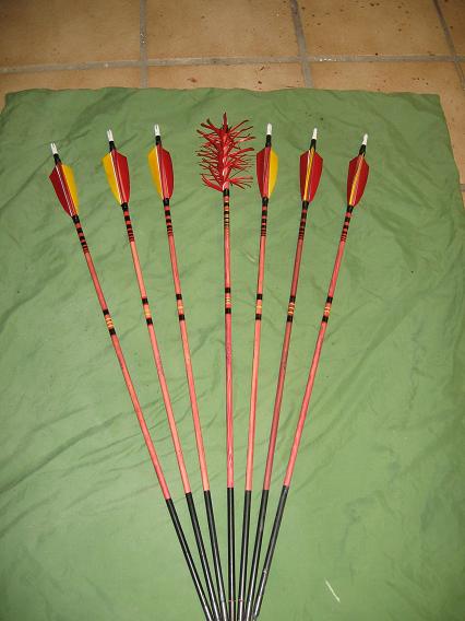

Re: Pfeilpräsentationsthread
sehen super aus. nette Farbkombi
Wie lange brauchst du für einen?? 2 Wochen?
Gruß, moc
Gruß, moc
- acker
- Beiträge: 10951
- Hat gedankt: 8 Mal
Mindestens solange wie ich für einen Bogen
Sehr schön geworden !
Gruß acker
Gruß acker
@ moc
Nicht so lange, sondern nur vom Pfingstwochenende
bis jetzt, für 12 Stück.
Und ich gehe auch noch auf Arbeit.
@acker
Das kommt ungefähr hin, alle zwei Wochen ein Satz.
Ich glaub da bist du mit den Bögen etwas schneller,
ist ja auch logisch, dass ist ja auch nur ein Stück und nich 12.
Das Inlet besteht aus 5 Furnierstreifen und Laminierharz
falls das jemand interesiert.
Gruß Rolf
wow - die sind ja superschön!
Sind die "übrig"? Falls ja, wie siehts aus mit Durchmesser und Spine?
Grüßle
Bettina
Grüßle
Bettina
@ vinkona,
Sorry die sind leider nicht übrig, schon vergeben.
Aber ich glaube der Spine könnte stimmen
- 30-35#, 5/16", 330 grain +- 10 grain, Bergfichte.
Gruß Rolf
Gruß Rolf
Rolf, da freut sich sicher jemand auf diese traumhaften Pfeile. 5/16 passt noch - aber der Spine ist viel zu weich ...
Grüßle
Bettina

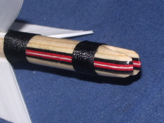

@Arrowfan
die Pfeile sehen perfekt aus !
Ich brächte es nicht übers Herz, die für jemand anderen zu machen.
Kannst Du dazu kurz was schreiben ?
Vorallen was sind das für Furniere, speziell das knallrote ?
Jaaa, interessiert mich sehr.arrowfan hat geschrieben: Das Inlet besteht aus 5 Furnierstreifen und Laminierharz
@ klaus 1962
Die Furniere gibt es hier www.furniere-templin.de
Die Furniere sind nur eingefärbt, also nicht besonderes.
Als Laminierharz nehme ich von www.r-g.de das
Harz L und den Härter L.
Der Vorteil dieser Kompination ist, dass das Harz komplett
in das Furnier einzieht und das Inlet danach extrem fest wird.
Gruß Rolf
Gruß Rolf

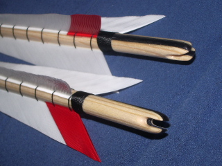

Hier die nächsten mit Horninlet.
Wünsche dem Björn viel Freude mit den Stöckchen
Gruß Rolf
Gruß Rolf

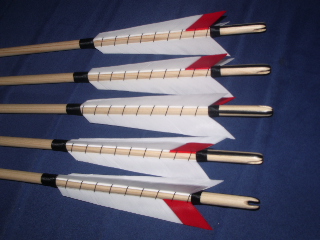

Hallo erstmal
Bin neu hier im Forum und habe gerade eure Werke bestaunt.
Und dann gehts auch gleich los:
Hier mal ein Bild von meinen allerersten selbstgemachten Pfeilen.
Da ich im Bogenschießen und auch im Pfeilecresten und so noch neu bin, bin ich mal auf ein paar Reaktionen gespannt.
Tips, Anregungen etc sind gerne willkommen
Hi Schütze, willkommen hier bei FC.
Das, was man von deinen Pfeilen sehen kann, sieht schon mal ganz gut aus,
aber es wäre schön, wenn du noch mal etwas "bessere" Bilder davon einstellen könntest. ( Damit wir es einfacher haben deine Pfeile richtig zu bewundern
Gruß, moc
Gruß, moc
...stimmt, leider nicht allzu viel zu erkennen:
...aber schöner Schaft - das Stück zumindest...
Also gut, dann zeig ich euch hier mal meine ersten Pfeile.
Zuletzt geändert von Gascogner am 20.06.2010, 10:18, insgesamt 1-mal geändert.
