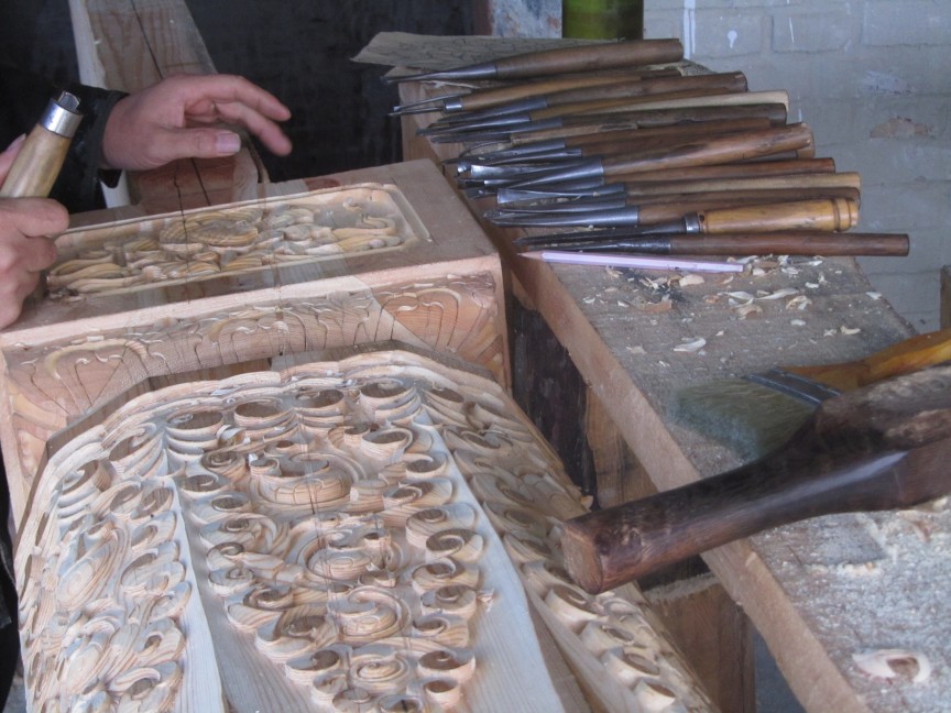

das ist das Werkzeug eines Schnitzers der an der Restauration eines Tempels in Tibet arbeitet...
ich werde auf die schnelle bestimmt kein Kunstschnitzer... aber für solche Arbeiten such ich geeignetes Werkzeug

was man da auf dem Tempelbild liegen sieht sind alles keine "Messer", sondern Eisen oder Beitel...
Und für derartige Arbeiten, gerade wenn es um sich-wiederholende geometrische oder figürliche Motive geht, wirst Du schon einen ganzen Satz Schnitzeisen brauchen. Sonst wird es sehr schwierig die diversen Formen in der Wiederholung immer gleich hin zu bekommen. Und diese Motive sind eben eher in die Fläche "hinein-gemeisselt" eher als aus dem Runden "heraus-geschnitzt"...
Vertiefte komplexe Schnitzereien mit dem Messer sind problematisch das geht kaum nur mit Messern.
Und wenn Du mit Meisseln usw anfängst, dann gibt es nach oben leider keine Grenze wie viel Werkzeug man haben oder brauchen kann...
Der Tipp sich da vielleicht erst mal bei Ebay unter Alte Berufe oder unter Künstlerbedarf um zu sehen ist aber sicher gut.
Dann muss man halt evtl zu Anfang um das vorhandene Werkzeug herum das Design machen...
