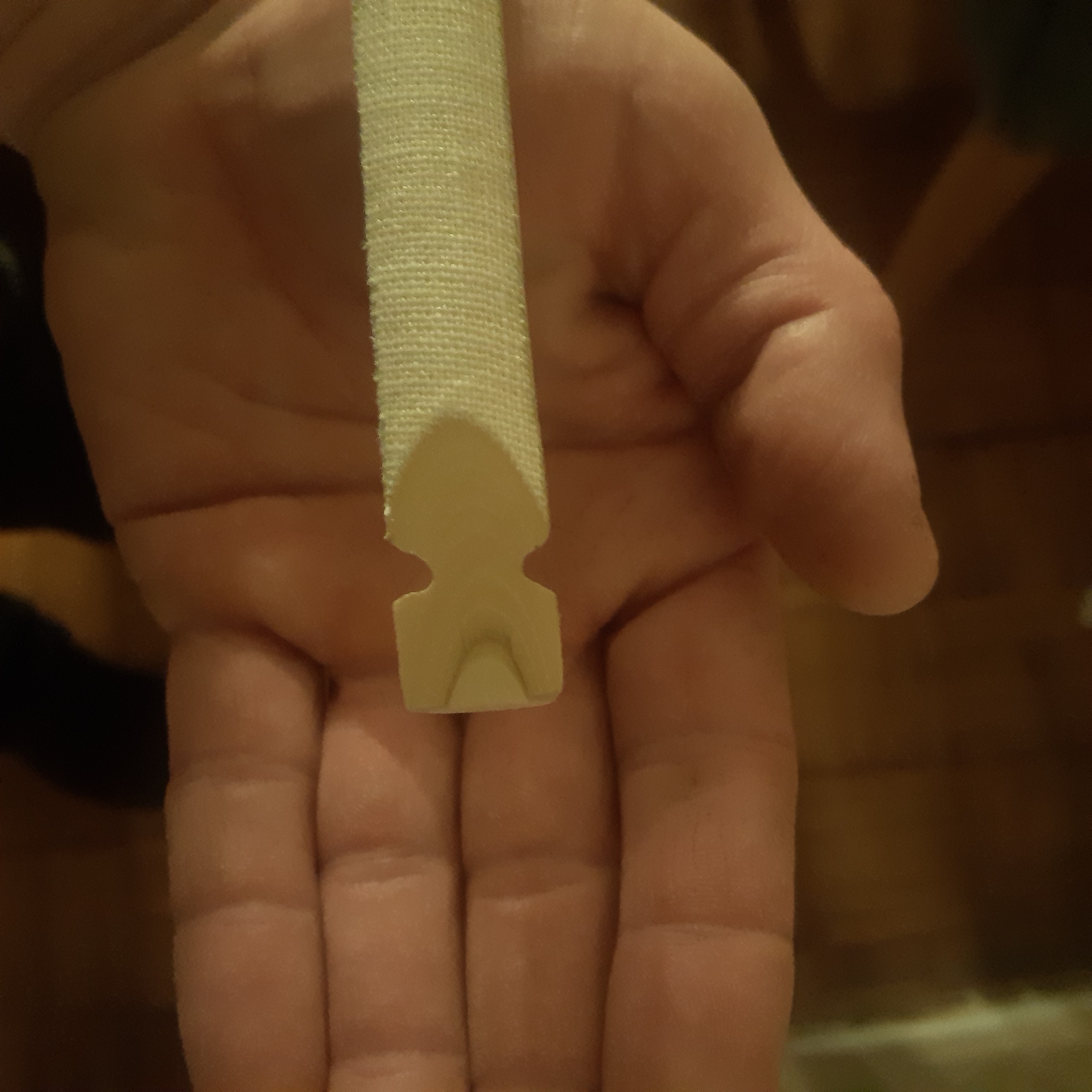

Ravenheart hat geschrieben: 10.02.2026, 16:51 ..mach misch nackisch... :D
Bei Holler unbedingt die letzten Bastreste z.B. mit Stahlwolle entfernen. Ein sauber freigelegter Holler-Ring glänzt und fühlt sich unvergleichbar toll an!
Ich glaub du hast überlesen dass er ein Leinenbacking aufgebracht hat ;)
Aber den Tipp werd ich mir mal merken :D
Michel in der Hütte
Beiträge: 367
Hat Dank erhalten: 25 Mal
Re: Saplingbow 18, Michel in der Hütte, Holunder, Bergahorn
Ja das ist das Leinenbacking. :)

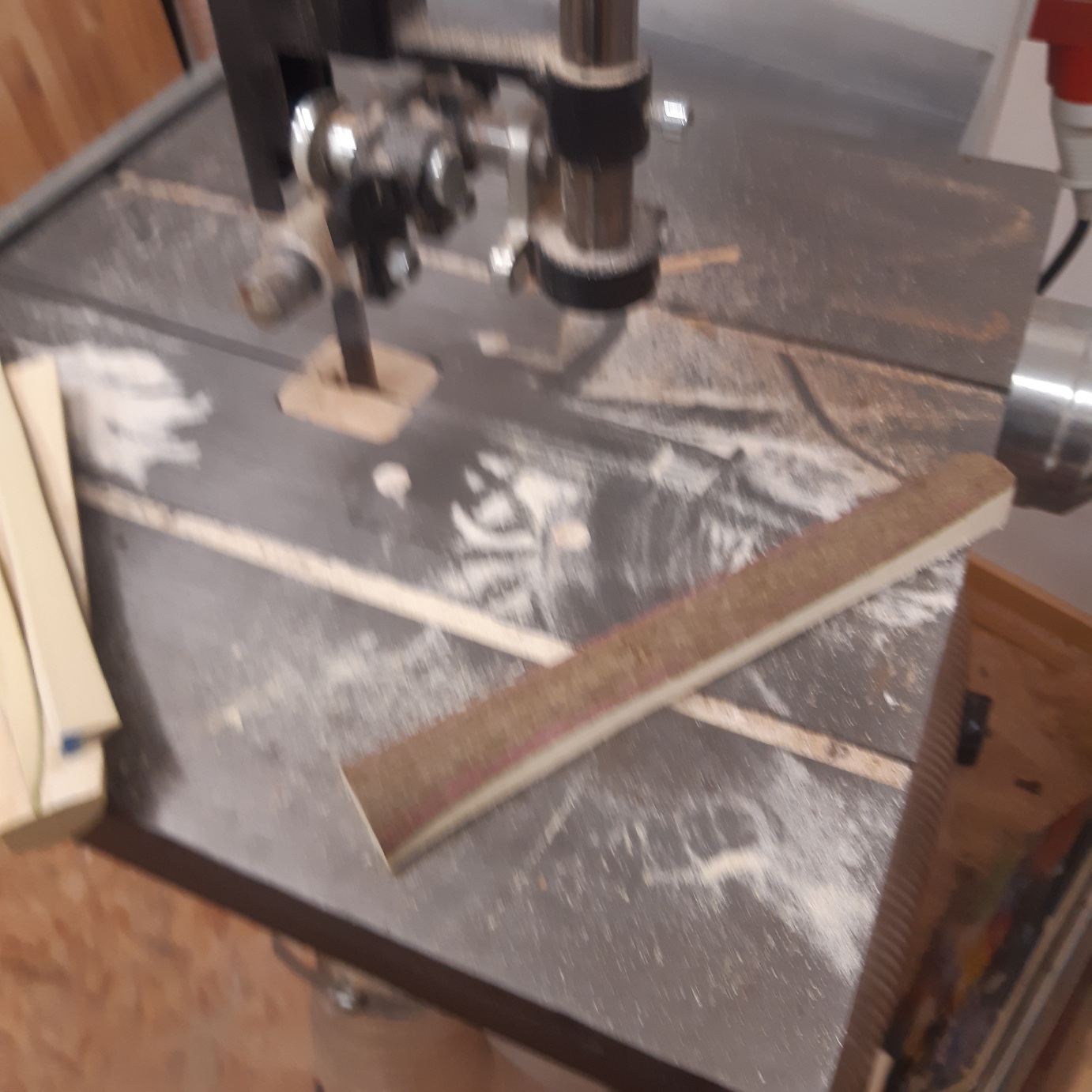

Ahorn <br /><br />Nachden das ausschleifen nicht gut ging mit dem Stechbeitel die Rinne geformt. Dann Ahorn grob abgezeichnet.
Ahorn
An der Bandsäge gesägt, danach mit Bandschleifer und Schleifpapier eingepasst. Die Oberseite als gerade Fläche geht besser zum zwingen.

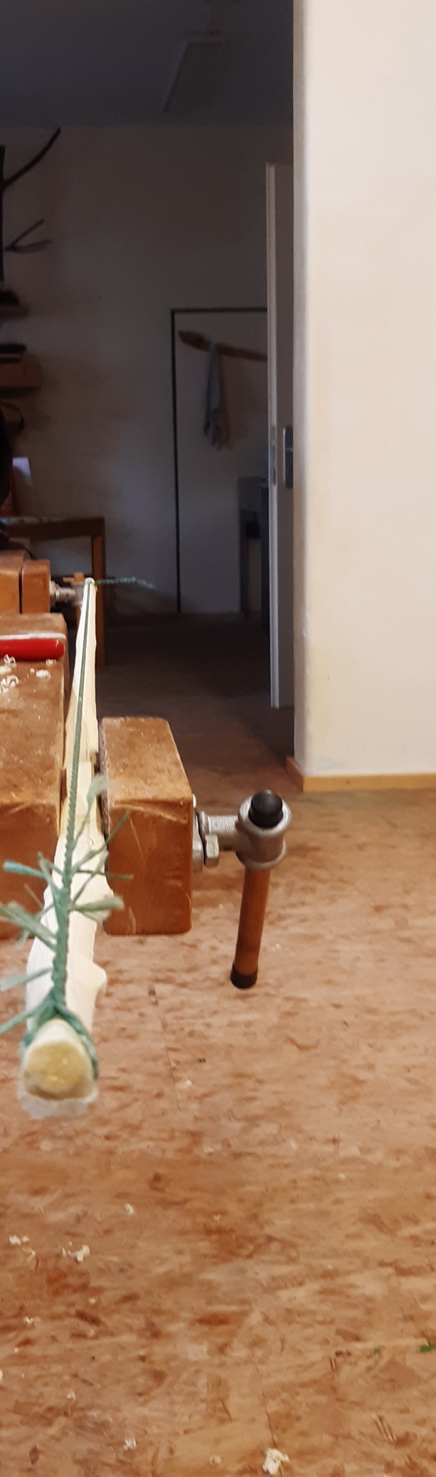

Rabe und Mr Canister hatten natürlich Recht. Ich habe nochmal nachgetillert. Die Nockkerben etwas versetzt. Der untere Wa ca 0,5 länger und den oberen ca 0,5 kürzer, um beim nachtillern nichtzuviel lb zu verlieren. Der untere war noch etwas zu stark.
Der obere könnte nach der Schwachstelle noch etwas mehr biegen? Ich schaue gleich nochmal vor Ort.
Heute nochmal Länge und lb gemessen. Hab jetzt bis 30 ausgezogen und bin auf andere Ergebnisse gekommen als am Donnerstag. ??? Länge 175,5cm ntn 30" und 47# mit der Kranwaage. Mit der Federwaage komme ich jetzt auf 45#. Evtl. Messfehler??? Ich war am Donnerstag auch etwas enttäuscht von den 38#, er kam mir stärker vor. Zudem hatte ich da nur schnell nachgemessen da ich in der Arbeit keine Waage dabei hatte.
Der Reflex liegt mit den neuen Overlays jetzt bei knapp 3cm ohne war er wieder auf ca 2cm zurückgekrochen.

Noch mal nachtillern
