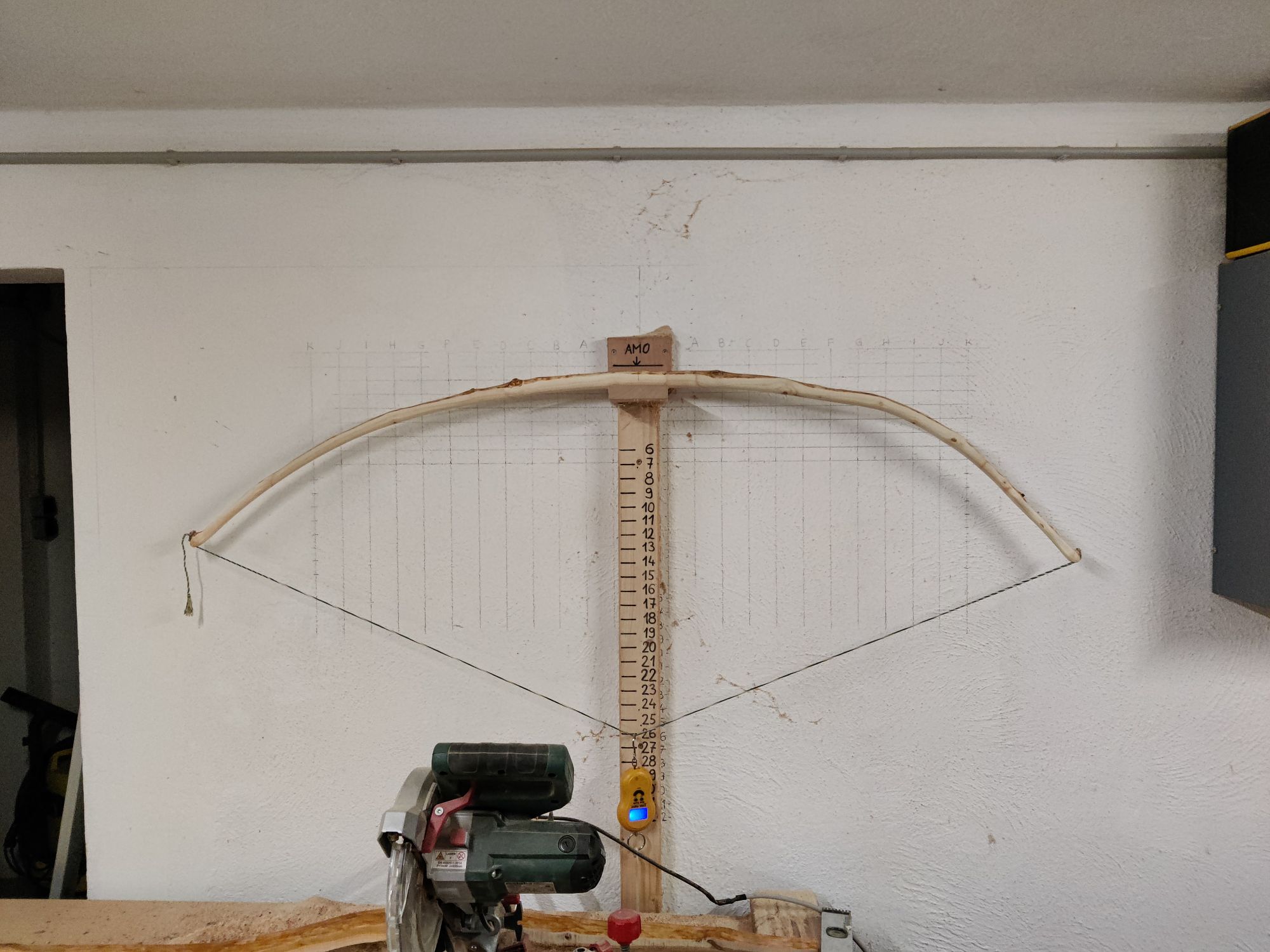

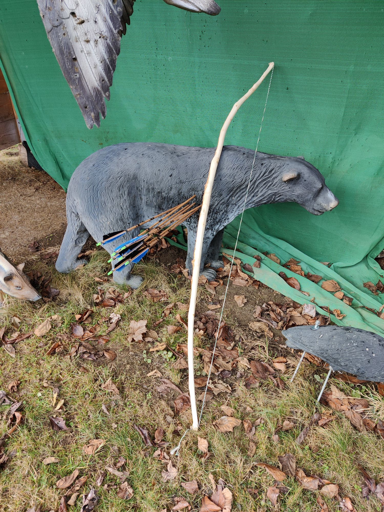

Wie abgebildet waren es 47#.
Zielzuggewicht hab ich nicht wirklich. Irgendwas unter 50#.

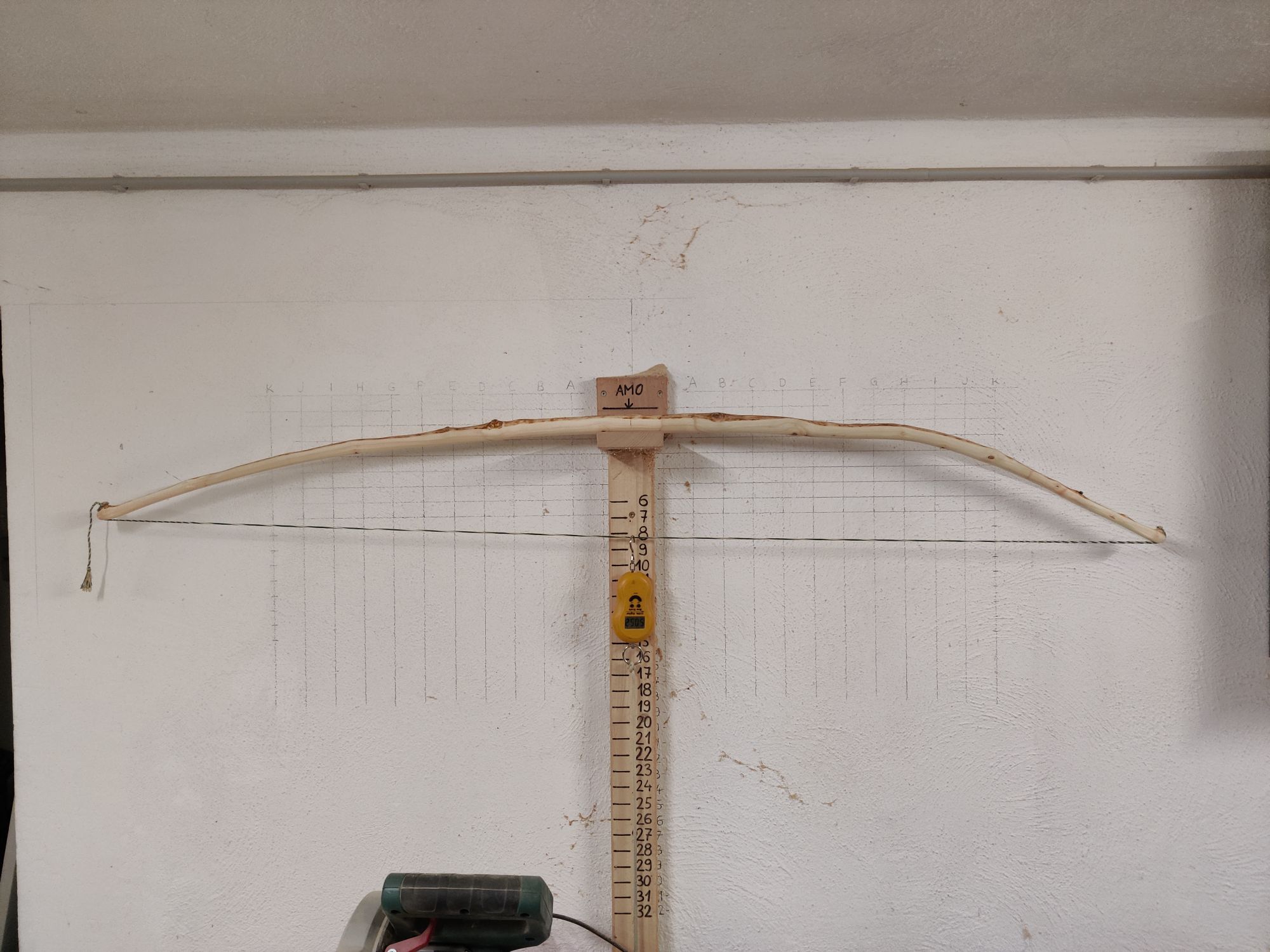

Die letzten beiden Tage hab ich etwas getillert bis ich auf 50#@24" war und bin dann heute morgen mal 50 Pfeile schießen gegangen.
Danach hab ich noch bis 50#@26" weiter getillert. Soweit alles gut, nur beim Tiller tu ich mir schwer ihn einzuschätzen. Rechts wirkt er mir auf den letzten 20cm noch sehr steif obwohl ich da schon mehrfach drüber gegangen bin aber da ist er ja auch leicht Reflex und hat 2 Äste. Deshalb werd ich es wohl vorsichtshalber so lassen.

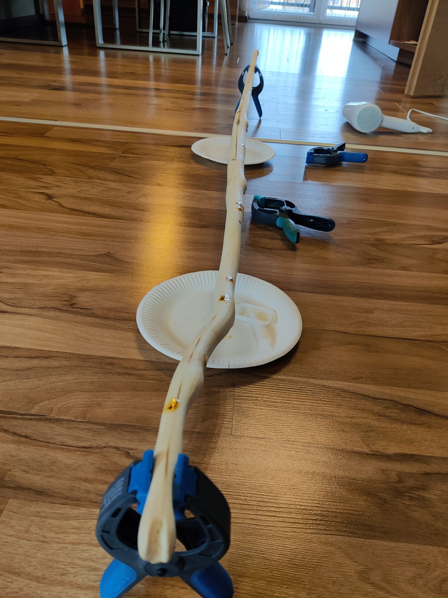

Jetzt hab ich noch alle verbliebenen Äste und Risse die noch zum Vorschein gekommen sind gefüllt. Langsam wird's mir stressig 😂
Ich brauch noch ne Sehne, Feinschliff und Finish und bin mir nicht sicher ob ich morgen überhaupt richtig Zeit finde. Heute kann ich ja wegen des Klebers höchstens noch die Sehne machen. 🥴
PS: Einschießen mit Bogenbauerknoten hällt auch auf nem Ast 😉

Bogenbas hat geschrieben: 10.02.2024, 14:06 Heute kann ich ja wegen des Klebers höchstens noch die Sehne machen. 🥴
HLP auf 180° C und 5 Min. auf die Klebestellen, abkühlen lassen und weiter machen. 👍

Gute Idee. Ich kann die Temperatur zwar nicht regeln aber dann muss ich hald vorsichtig sein.

Wenn der Kleber zum brodeln anfängt, so wie heisses Wasser wenn es kocht, dann ist es genug Hitze.
Tiller sieht für mich ok aus, ist halt ein echt krummes Ding und hat noch sehr viel Zuggewicht.

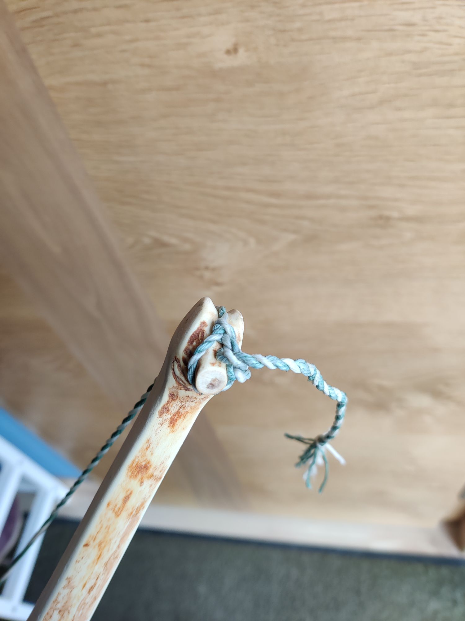

Ich hab jetzt am Abend noch ne Sehne gemacht, mit den kleinsten Öhrchen die ich je gesehen hab 😂.
Leider hatte ich irgendwie vergessen dass ich heute Nachtschicht hab und morgen auf nen Faschingsumzug soll. Somit hab ich eigentlich nur eine Chance wie ich noch fertig werden kann. Indem ich mich nach der Arbeit nicht schlafen leg. Mal kucken wie ich mich dann entscheide >:)

Super dass du noch fertiggeworden bist, toller Charakterbogen.

Ein Sahnestück!

Auch ein netter Bogen. Die Nockgestaltung gefällt mir besonders gut, aber auch sonst macht der Bogen ne gute Figur.
Wird echt schwierig bei der diesjährigen Abstimmung.

Tolle Idee mit den Nocken und super umgesetzt! 😊

Die nocken sind genial 😍 schöner Bogen 👍

Danke vielmals 😊
Hier noch der Link zur Präsi: viewtopic.php?f=83&t=33419#p598191

Gut gemeistert, bin gespannt wenn ich ihn mal im Sommer schieße :)
Hast dann die Nacht komplett voll durchgemacht ? :D Hut ab

Nö ich bin nach der Nachtschicht bis um 8 auf geblieben und dann um 11 wieder aufgestanden um die Fotos zu machen 😂
